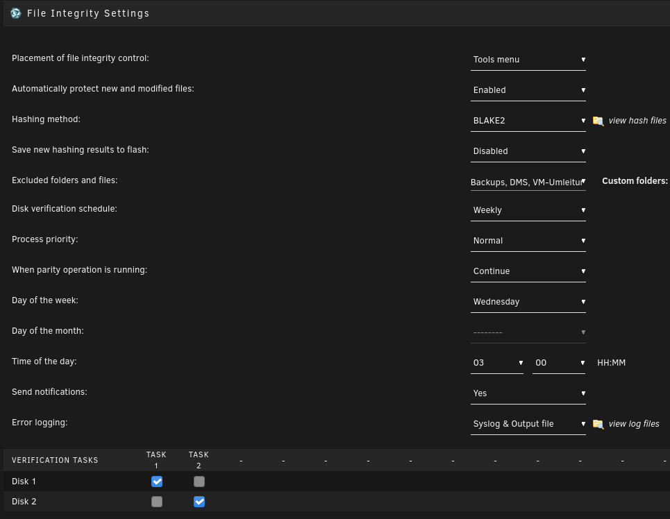

Meine Config:
Irgendeine Idee was hier falsch läuft, bzw. was ich vielleicht ändern muss?

Ich habe das scheduling mal kurzfristig geändert (läuft in 5 min), weil ich nicht weiß welche der vielen Schaltflächen ich klicken soll...muss ich mal nachlesen.
289276048_Bildschirmfotovom2021-01-2019-11-33.png.c8427be4f0c64278860da2d72e5d829a.png
Im Quelltext kommt "log "error: ${hash^^} hash key mismatch, $file is corrupted" 1" bei "Verify" und "Check" vor. Keine Ahnung wann "Verify" ausgeführt wird, aber "Check" hättest du ja in der Liste.

/mnt/disk1/Florian/Computer/DMS_Kategorien-Tags.ods is corrupted (line is f515d274ae2fbe7ed77799674059efade15ff566515b0ffb400537e120e21480a73bd004a5e555db41669edf63473115adf0876b1299c78e9e77bac26c2feb09 */mnt/disk1/Florian/Computer/DMS_Kategorien-Tags.ods and name is 130)
Gut, das funktioniert also schon mal.
10 hours ago, vakilando said:
Beide genannten korrupten Dateien sind übrigens in Ordnung und lassen sich bearbeiten und speichern.
Erhält man vom Parity Check auch nach einer regulären Dateiänderung eine "corrupt" Warnung oder nur wenn sich das Dateidatum / Größe nicht geändert hat?
Normalerweise ist eine Änderung ja ein erwünschten Verhalten. Was dagegen unerwünscht ist, wenn man die Datei nicht anfasst und sie sich trotzdem ändert.
On 1/21/2021 at 7:24 AM, vakilando said:
Reparatur werde ich heute Abend durchführen
Das "heute Abend" ist heute Abend geworden....
Nach der Reparatur gibts erst mal keine XFS-Fehlermeldungen mehr im Log. Nur das hier:
Jan 23 22:01:04 FloBineDATA kernel: md: recovery thread: P corrected, sector=45242728
Jan 23 22:01:04 FloBineDATA kernel: md: recovery thread: P corrected, sector=45242872
Jan 23 22:01:04 FloBineDATA kernel: md: recovery thread: P corrected, sector=45242936
Jan 23 22:01:04 FloBineDATA kernel: md: recovery thread: P corrected, sector=45243056
Jan 23 22:01:04 FloBineDATA kernel: md: recovery thread: P corrected, sector=45243112
Jan 23 22:01:04 FloBineDATA kernel: md: recovery thread: P corrected, sector=45243128
Jan 23 22:01:12 FloBineDATA kernel: md: recovery thread: P corrected, sector=47713720
Ich beobachte das weiter, danke @mgutt.
Bezüglich des eigentlichen Themas des Threads wegen der fehlenden Pfadangaben "BLAKE2 hash key mismatch, is corrupted" beobachte ich auch weiter.
Bisher kam nichts mehr.
11 minutes ago, vakilando said:
Nur das hier:
Das kommt durch einen Parity-Check, der Änderungen festgestellt hat. Dh die Parität war nicht in Ordnung bei diesen Sektoren. Das kann bei einem Crash durchaus passieren, darf aber nicht im laufenden Betrieb auftreten.
Denk dran, dass wenn du das Plugin aktualisierst, deine Änderung nicht mehr vorhanden ist. Die müsste man dann erneut einbauen.
