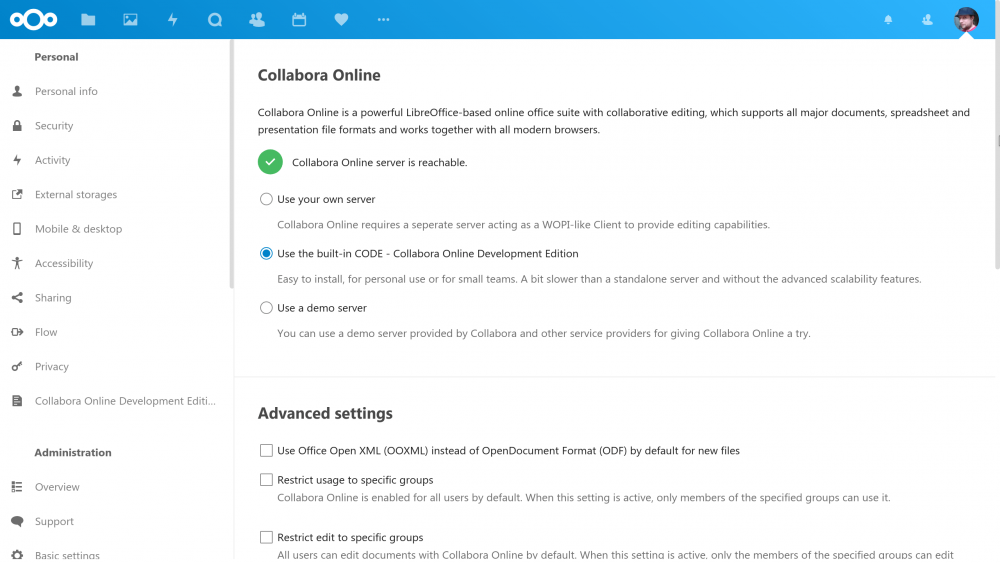

ich möchte Collabora Office zusätzlich zu meinem Nextcloud installieren.
Zurzeit verwende ich die Nextcloud Docker Version von knex666 auf http Ebene.
Habe den Docker nicht direkt ins Internet gestellt, sondern greife per VPN darauf zu.
Die Frage ist nun wie ich Collabora dazu passen konfigurieren muss.
1. Collabora Docker -> Domain im Docker setzen auf die Lokale IP+Port von Nextcloud -> 192.168.200.28:8666
2. In Nextcloud die Collabora App downloaden und aktivieren
3. In den Nextcloud Einstellungen unter Collabora Online -> IP von Collabora angeben -> http://192.168.200.28:9980
4. Datei collabora.subdomain.conf bearbeiten -> Server = 192.168.200.28:9980
Verstehe ich das so richtig?
Was ist der Nachteil, wenn man nicht den "Built in" Collabora Server nimmt? Dann werden die Server-Dateien ja in Nextcloud installiert:
https://nextcloud.com/blog/how-to-install-collabora-online-in-nextcloud-hub/
Hier ist jedenfalls eine Anleitung für dein Vorhaben:
https://collabora-online-for-nextcloud.readthedocs.io/en/latest/install/#install-the-collabora-online-server
Da ist nur die Rede von einer Domain. Ob das auch mit IP:Port geht, müsste man einfach testen.

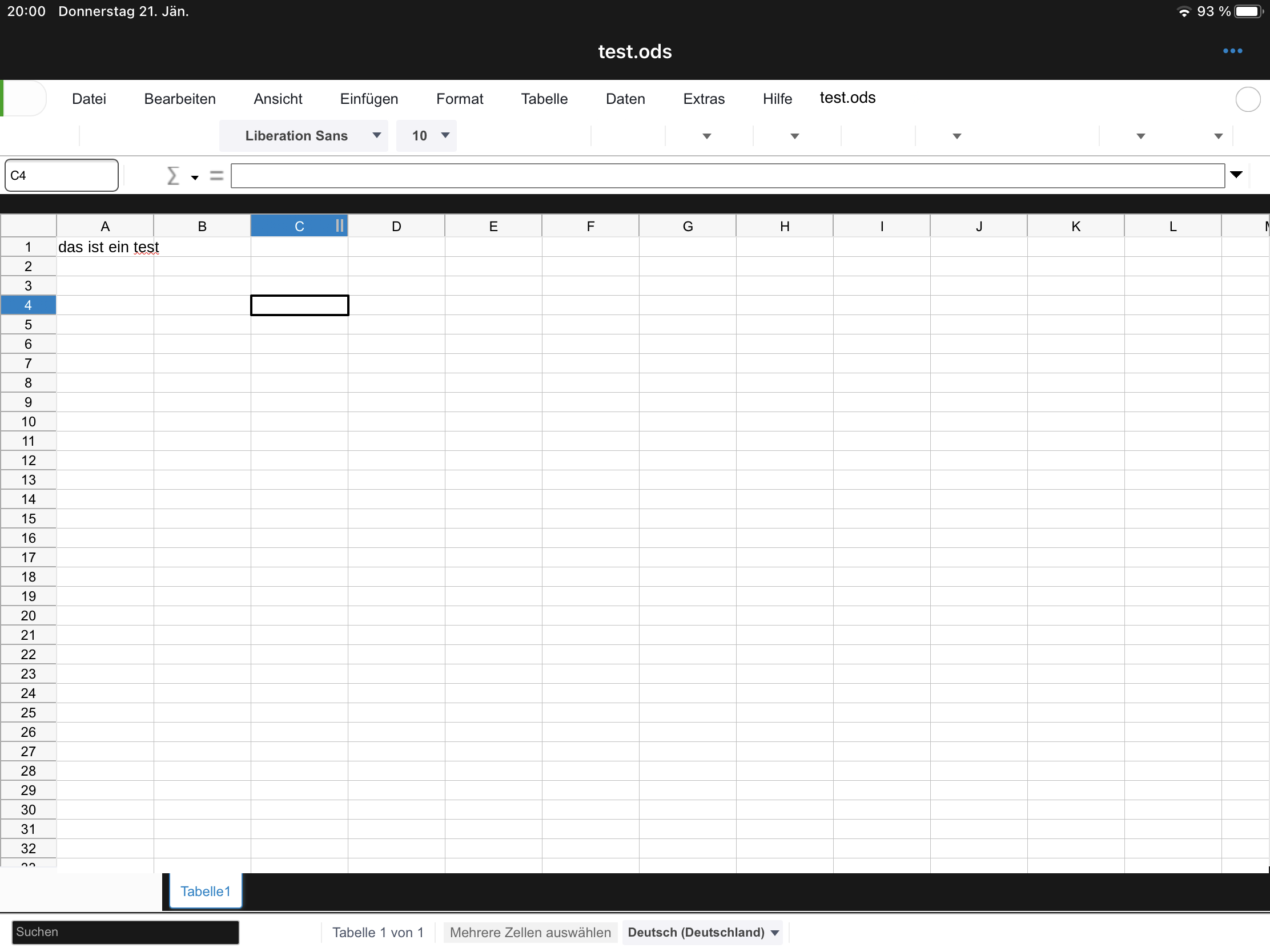

Ich habe nun Collabora unter Nextcloud zum Laufen gebracht.
Leider funktioniert die Anzeige nicht wirklich. (Manche Buttons sind nicht ersichtlich)
Kennt hier jemand eine Lösung?
Werden die Grafiken zufällig über https eingebunden und dein Server hat kein https? Siehst du über F12 und dann dem Netzwerkmonitor deines Browsers.
Das müsste passen denke ich.
Komisch ist, dass auf meinem PC die Darstellung passt, allerdings auf den Mobilgeräten nicht. (iPad bzw. Android Smartphone)
Hier funktioniert es sowohl in der App, als auch im Browser nicht.
