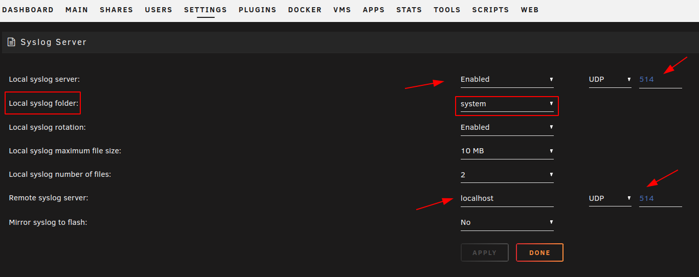

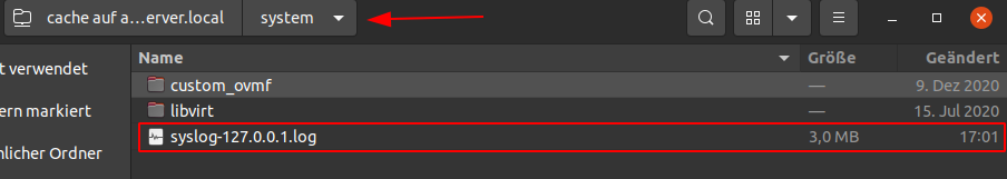

so etwas ähnliches hatte ich auch grade (6.9.0-rc2). Nur hatte ich nach dem Anschluß eines Monitores nicht mal dort irgend eine Reaktion (es wurde nichts ausgegeben über die hdmi Buchse). Kein anpingen möglich, kein Zugriff über web-UI oder SMB, nicht auffindbar im Heimnetzwerk. Das einzige was für mich nach irgendener Funktion aussah waren die Lüfter und die led's der Netzwerkkarte, ansonsten kein Login irgendwo möglich. Nach dem Bericht oben, hatte ich alle Netzwerkverbindungen überprüft und den Switch neugestartet... aber keine Reaktion....Gibt es eine Möglichkeit die Logs auf die cache schreiben zu lassen? Die Benutzung des USB-Sticks ist mir zu heikel (der ist nun schon sieben Jahre in Gebrauch)
Ich denke mal die Ursache lässt sich im Nachhinein nicht mehr ergründen, ich habe die Logdatei trotzdem mal angehangen.
