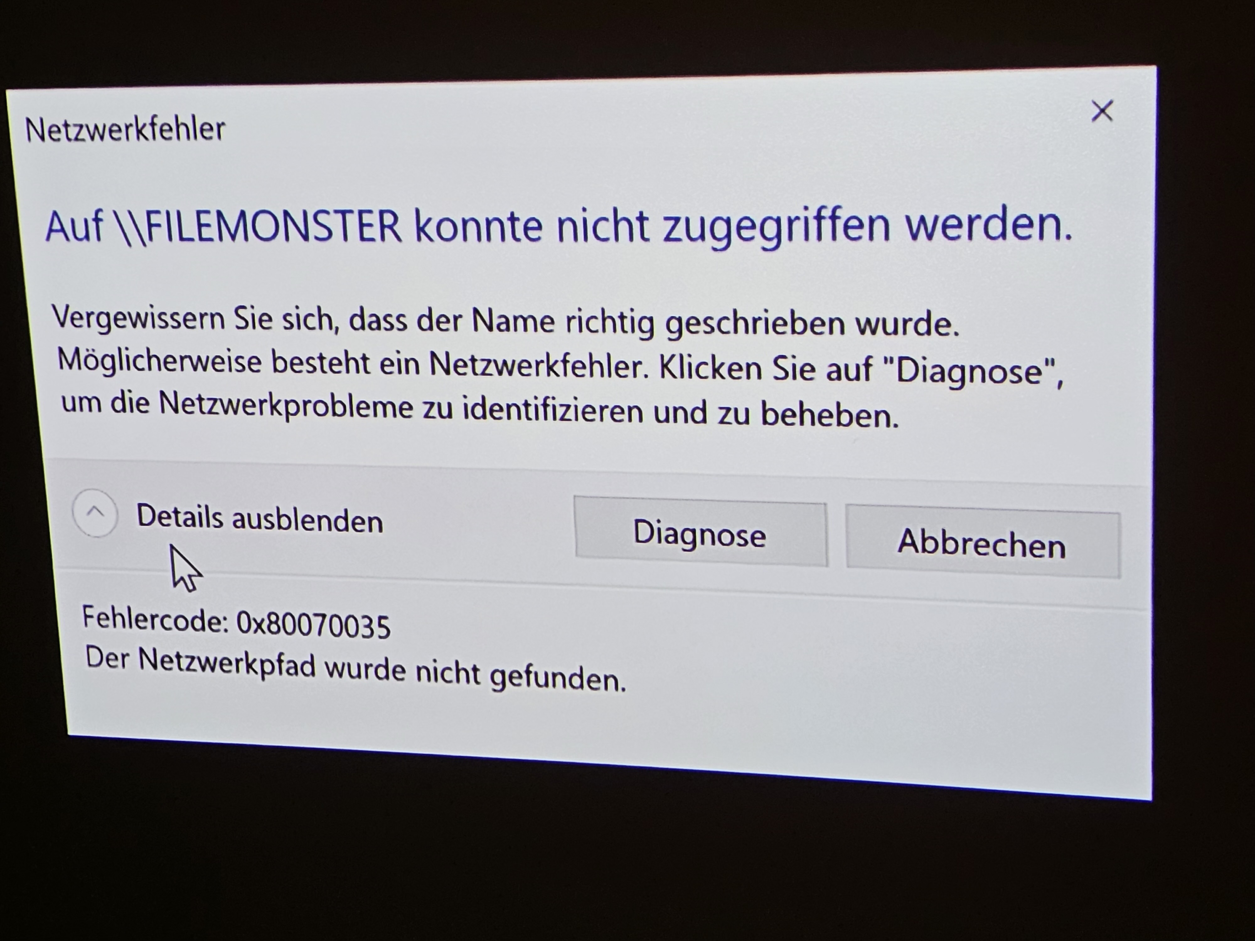

May 5, 20215 yr Ich habe genau das gleiche Problem. Dürfte aber am Windows liegen... versuche es ganz kurz zu fassen. beide Windows PC's das selbe problem Linux PC sowie Android mit SMB funktionieren. Alles versucht inkl komplett reset ! ( neu formatierter Stick und HDD / SSD) am Windows alles versucht was man im netz so findet... gibts eine alternative um auf die platten nativ zugreifen zu können ?
May 5, 20215 yr Community Expert @Curtis777 Hast du gelesen, was wir zuvor angemerkt haben? Also heißen bei dir die SMB User so wie die Windows Logins? Wenn ja, dann ändere einfach die Namen in Unraid ab.
May 5, 20215 yr 7 minutes ago, mgutt said: @Curtis777 Hast du gelesen, was wir zuvor angemerkt haben? Also heißen bei dir die SMB User so wie die Windows Logins? Wenn ja, dann ändere einfach die Namen in Unraid ab. habe natürlich bereits alles gelesen. habe mehrere Konfigurationen schon versucht... Mein User heisst "testuser" habe im selben Netzwerk eine Synology auf die ich mit SMB ohne probleme zugreifen kann...

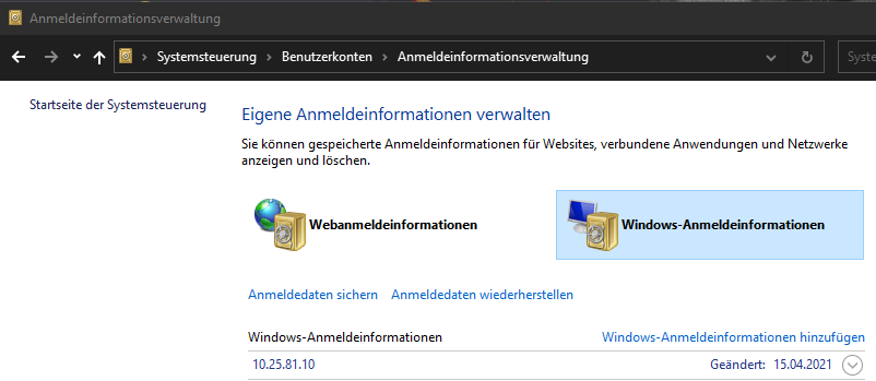

May 5, 20215 yr Community Expert 2 minutes ago, Curtis777 said: Mein User heisst "testuser" Ok, und ich nehme an, dass der Windows-Nutzer nicht so heißt 😁 Wirst du beim Öffnen des Servers nach Logindaten gefragt bzw wurdest du das mal? Tipp mal in die Windows-Suche "Windows-Anmeldeinformationen" ein. Dort kommst du dann zu der Seite wo die ganzen SMB Logins aufgelistet sind. Da vielleicht mal alle löschen. Dann öffne mal den Windows Explorer und gib in die Adressleiste folgendes ein: \\IP.DEINES.SERVERS Also zB so: Ändert sich dadurch etwas?
May 5, 20215 yr nein er meldet egal ob per hostname oder IP das er das Gerät nicht finden kann ... bin aber auf dem PC eingelogt in der GUI und erreiche den server auch Fehler lautet: auf \\... kann nicht zugegriffen werden
May 5, 20215 yr Community Expert Ok, also zu einem Login kommt es gar nicht erst. Und wenn die IP nicht geht, kann es ja eigentlich nur am SMB Dienst selbst liegen. Sofern du damit einverstanden bist, könnte ich evtl per Remote Desktop das Problem bei dir genauer analysieren (dann bitte private Nachricht an mich). Ansonsten muss ich mir mal überlegen was man sonst noch testen könnte. Aktuell vermute ich was in Richtung SMB Versionen etc. Müsste man über PowerShell dann genauer untersuchen.
May 5, 20215 yr 4 minutes ago, Dextoo said: Alternativ kann man unter Windows auch Anmeldedaten für einen SMB-Share hinterlegen. ICH GLAUBE ES NICHT ! Nichts hat geholfen... das hilft endlich DANKE DANKE DANKE
May 5, 20215 yr Community Expert 1 hour ago, Curtis777 said: Nichts hat geholfen... das hilft endlich DANKE DANKE DANKE Verstehe ich zwar nicht, aber gut zu wissen. ^^
May 5, 20215 yr 4 hours ago, mgutt said: Verstehe ich zwar nicht, aber gut zu wissen. ^^ Ich meinte: Ich hab alles versucht hab das System 3 mal neu aufgesetzt und settings hin settings her auf Windows und Unraid ... Nichts hat geholfen Dein Tipp jedoch hat sofort Wirkung gezeigt... spiele nun endlich mit Unraid ! und alles läuft
