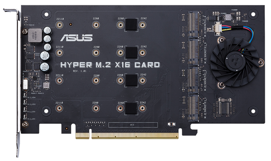

Asus Hyper M.2 X16 40 €

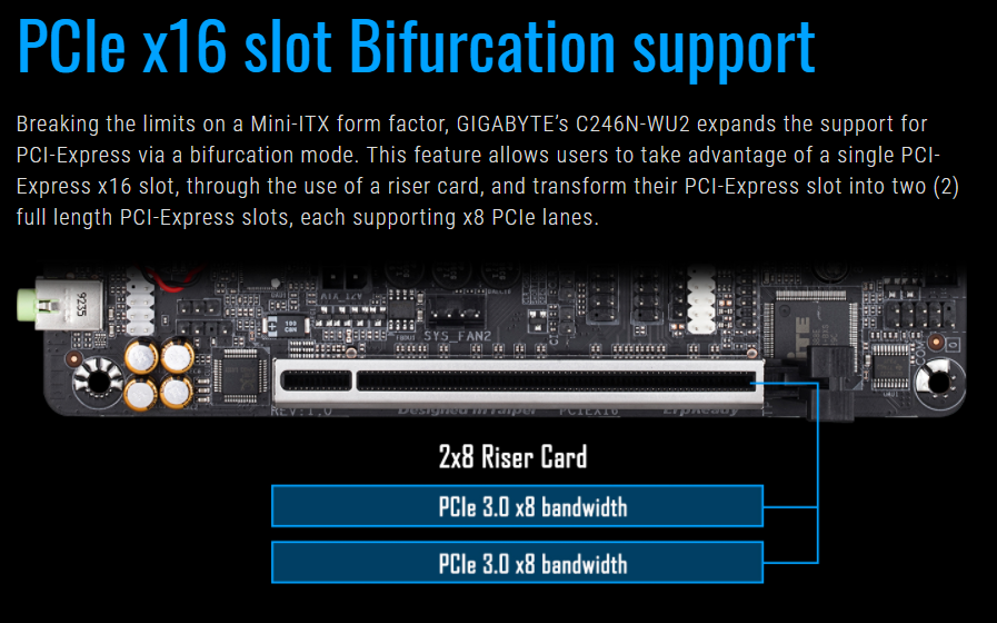

Allerdings steht bei meinem Board nicht 4x x4, sondern nur 2x x8 Support:

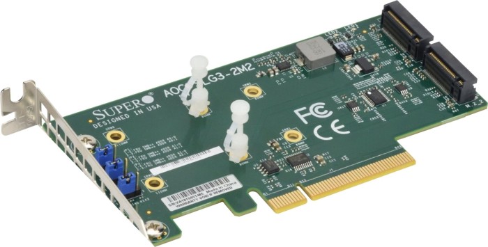

Die einzige Karte mit zwei M.2 NVMe Slots, die ich finden kann ist die:
Supermicro AOC-SLG3-2M2

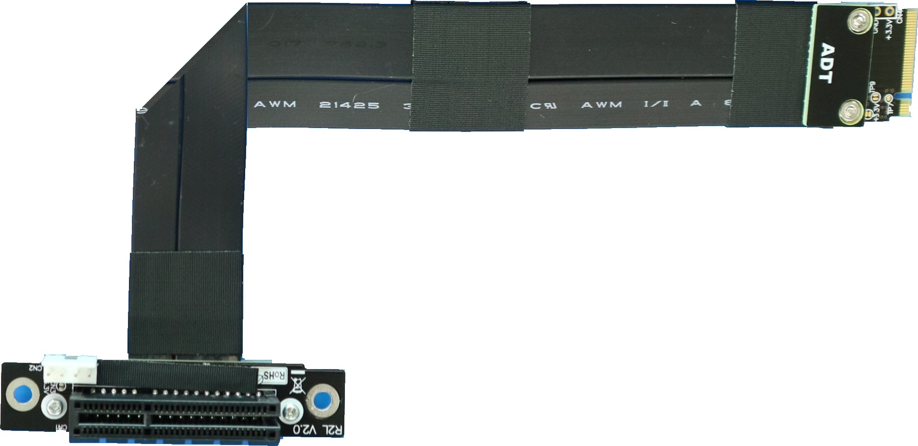

#2 M.2 auf PCIe x4 Adapter
ADT-Link bietet wohl die größte Sammlung an PCIe / M.2 Adapterkabeln. Während bei den meisten Quad Karten das R42NL gehen sollte, muss man für die Asus Quad M.2 Karte und die Supermicro Dual Karte wohl das R42SL nehmen (Foto bearbeitet):
Jedenfalls käme man mit der Asus Karte und dem Adapterkabel gerade mal auf 60 €. Das wären >200 € weniger als die Synology E10M20-T1 kostet (und die ich nicht zum Laufen gebracht habe) und >100 € weniger als die QNAP QM2-2P10G1TA, die wegen ihrer PCIe 2.0 x4 Gesamtbandbreite schlicht keinen Sinn macht.

Dann drückt mir mal die Daumen, dass die Asus Karte läuft. Das Kabel habe ich auch schon bestellt 😅

Habe mir die Asus Karte mal bestellt. Denke das wird damit dann klappen. Werde entsprechend berichten
