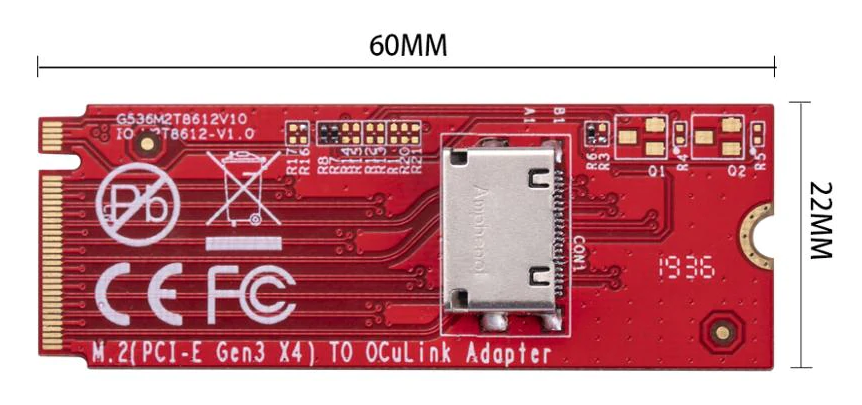

Diese M.2 auf Oculink Adapterkarte für 33 €:

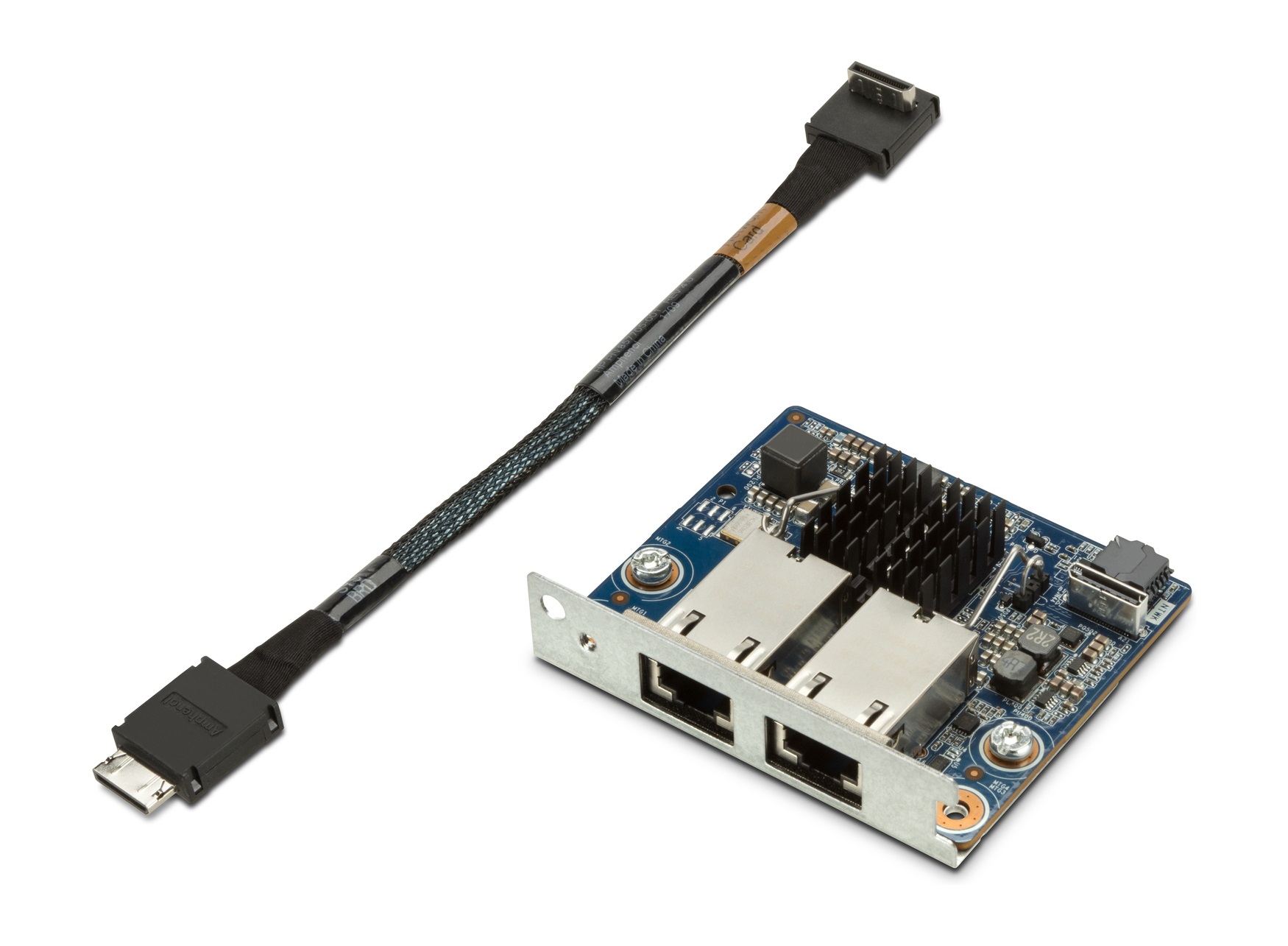

Und diese HP Z Dual-Port 10GBe Karte mit Oculink Kabel (Seite 20) für 170 € (Future X):
200 € Aufpreis sind nicht ohne, aber wenn man kein Mini-ITX Board mit 10G findet, vielleicht eine Option um keinen PCIe Slot opfern zu müssen.

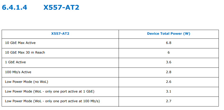

Laut Intel (Seite 237) zieht der X557-AT2 übrigens 6.8 Watt (also wenn beide Ports genutzt werden):
Ob es weniger ist, wenn man nur einen Port nutzt, konnte ich nicht herausfinden.
