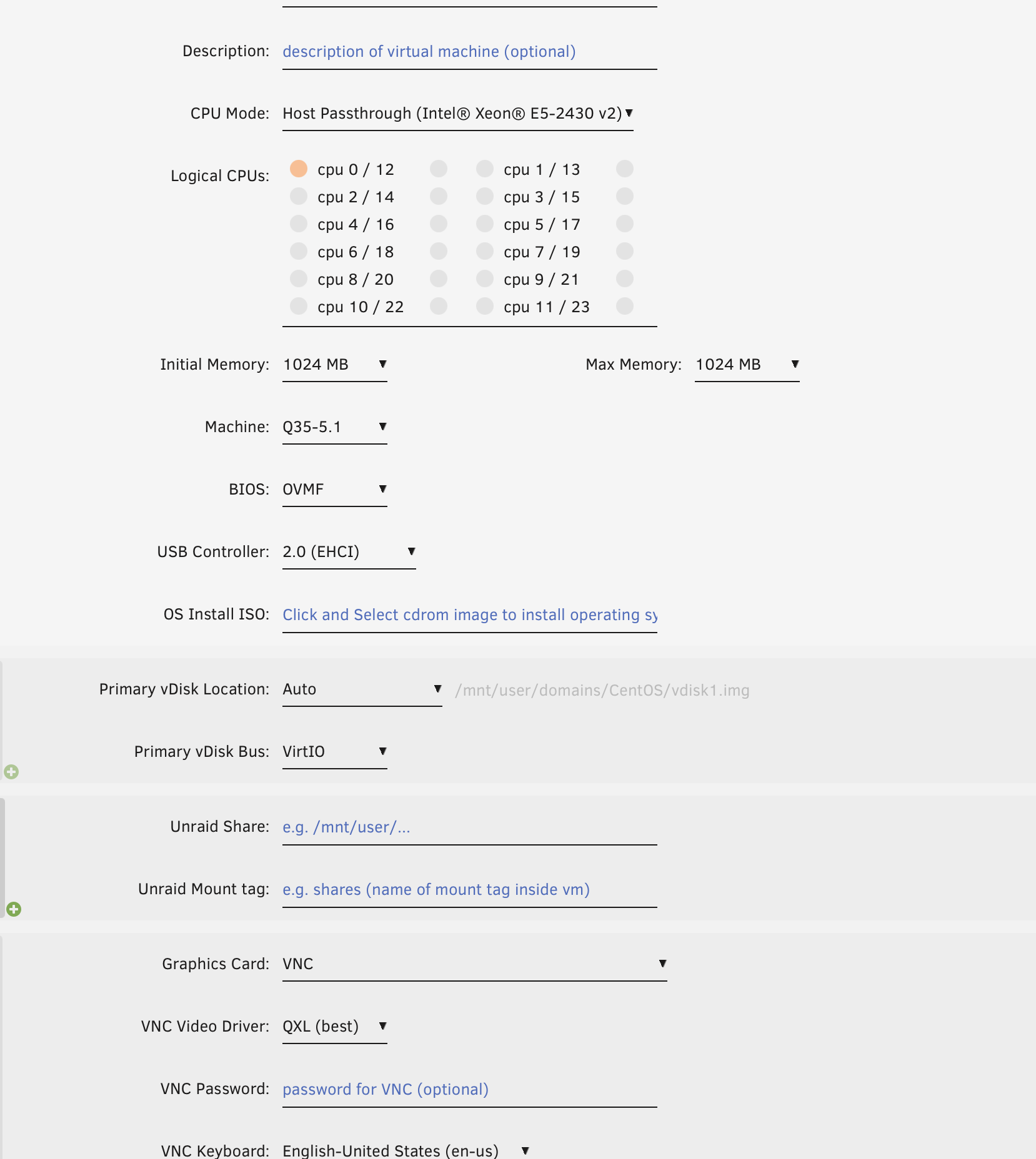

habe probiert mal das XPEN zum installieren..
ich komme mit der ISO Datei auf den Screen
und wähle dort ganz unten für Virtual aus
dennoch finde ich keine Installation dh ich finde das System nicht
hat jemand eine Ahnung was ich falsch mache..
CentOS habe ich
die ISO ausgewählt...
Rambzuweisung 10GB
Festplatten Zuweisung 8TB
Seabios
was mache ich falsch?
auf was muss ich noch achten?
vielen Dank

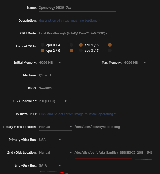

Schau mal bei den Einstellungen auf die linke Seite, dort ist bei den jeweiligen Bereichen ein grünes Plus. Dieses drücken und es wird jeweils ein weiterer Eintrag erstellt.
Du brauchst kein CentOS. Einfach als erste Disk den Bootloader nehmen. Übrigens hab ich bei mir damals eine VDisk für die zweite Platte erzeugt. Du könntest aber unter den Vdisk Einstellungen auf Manuell einstellen und eine komplette Platte/n  z.B. /dev/sdX durchreichen.

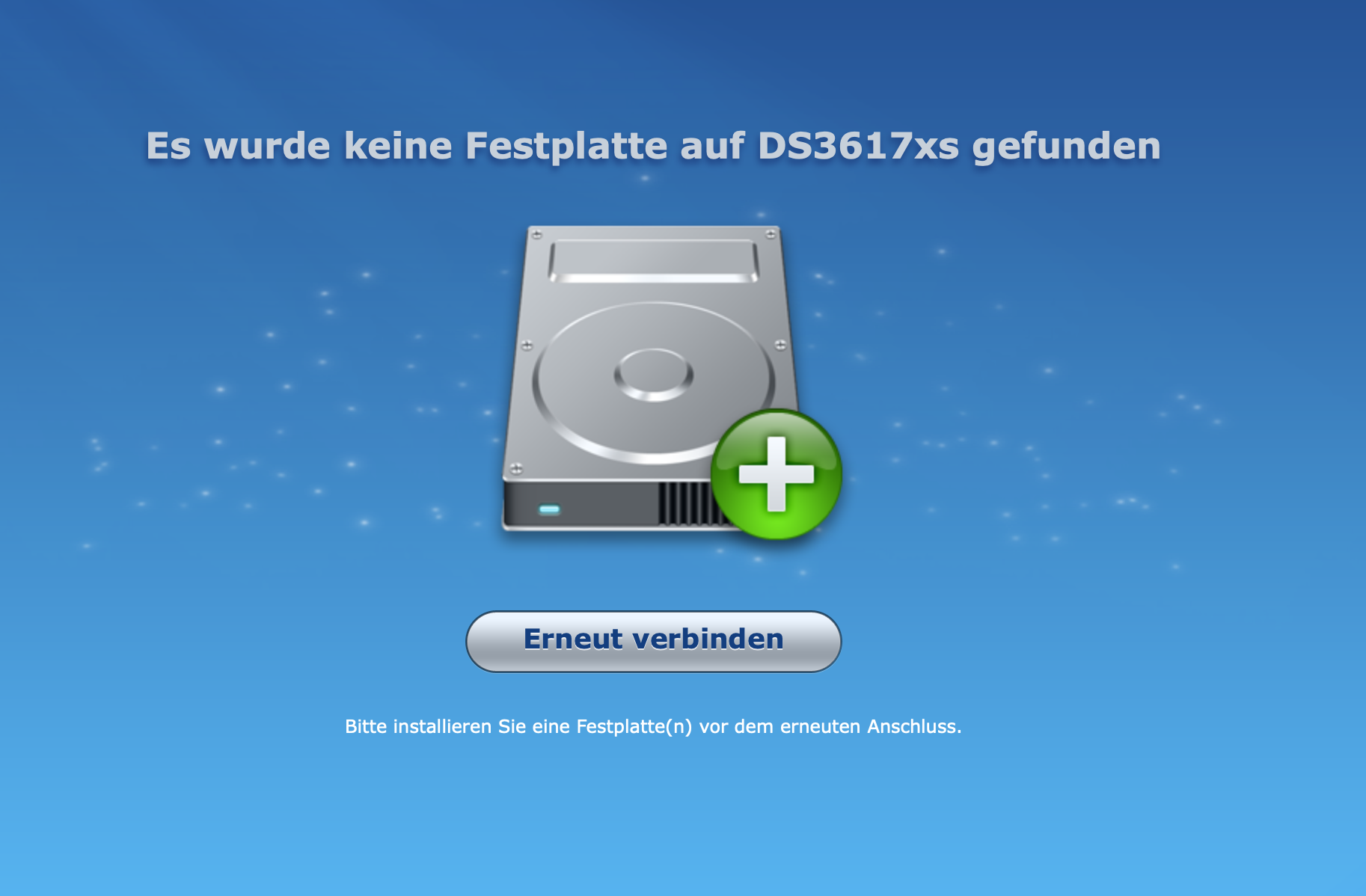

hmm....jetzt lädt er brav bis zur Festplatten /web/index.html
und sagt mir dass ich keine Festplatten habe
habe ich was falsches eingestellt?

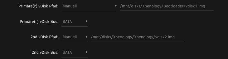

Also, ich würde erst einmal den VDiskBus auf Sata umstellen. Ich gehe jetzt davon aus, dass die eingebundene VDisk dein Bootloader ist. Heißt, du musst eine weitere VDisk erstellen. Grünes Plus drücken und zweite VDisk einbinden. Diese sollte natürlich größer sein, da dort ja dann Daten installiert werden (Partition für DSM und deine Daten) Kannst ja mal ausprobieren, eine zweite VDisk mit 50 GB zum testen. Im zweiten Diskeintrag auch auf Sata stellen. Siehe meine Config in den Screenshots!
Solltest du etwas über die Weboberfläche an der VM ändern, denke bitte immer daran, dass dadurch evtl deine Netzwerkconfig verändert wird.
Heißt, nach einem Save der VM in der grafischen Oberfläche musst du nochmal in deine VM Einstellungen, dort dann auf die textbasierte Einstellung (XML Ansicht) umschalten, und die Netzwerkkarteneinstellungen überprüfen!
Ich habe es bei mir so realisiert. Eine SSD welche nicht Teil des Arrays ist (Xpenology). Dort sind zwei Ordner.
Ordner Bootloader mit dem IMG des Bootloader
Ordner Xpenology mit einem Image welche als Disk für Xpen dient.
Ist ja auf ner Synology das gleiche. Die Kiste Bootet, aber wenn keine Disk eingebaut ist, findet sich auch nix ;-)
Gib Rückmeldung
Darf ich hier nur anmerken das niemals mit '/dev/sdX' zu machen sondern mit '/dev/disk/by-id/DISKNAME' ansonsten kannst du dir evtl. schwerwiegende Probleme einhandeln (betrifft natürlich nur den Fall wenn du eine ganze Festplatte durchreichst).

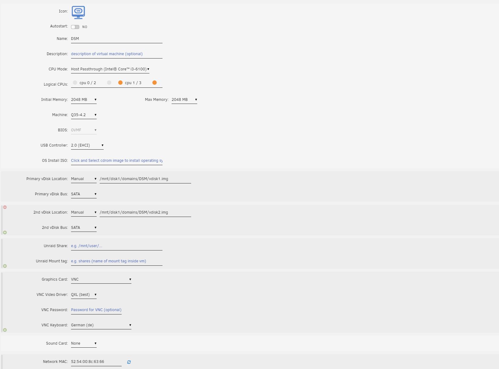

Guten!
Ich hoffe alles richtig eingestellt zu haben, nach dem starten geht es allerdings nicht weiter.
Mit der "normalen" Installation auf mein zweit Nas (fast identische Hardware wie Unraid) hatte ich keine Probleme.
Installation bleibt stehen bei "Screen will stop updating shortly" auf schwarzem Bildschirm, die Webgui unter Unraid IP auf Port 5000 gibt es nicht.
Nach dem Boot > ESXI ausgewählt
Vdisk1 > das USB Image v1.04b DS918+
Network Bridge: br0
Was die 1 setzen bewirkt ist mir allerdings nicht ganz klar, ich denke es ist vdisk1 gemeint:
  <devices>
      <source file='/mnt/disk1/domains/DSM/vdisk1.img'/>
      <target dev='hdc' bus='sata'/>
      <boot order='1'/>
      <address type='drive' controller='1' bus='0' target='0' unit='2'/>
    </disk>
      <source file='/mnt/disk1/domains/DSM/vdisk2.img'/>
      <target dev='hdd' bus='sata'/>
      <address type='drive' controller='0' bus='0' target='0' unit='3'/>
Ich komme leider nicht weiter .... Danke!
Edited by schoppehermann

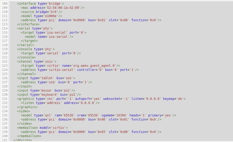

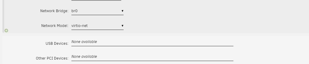

Wie ist deine Netzwerkconfig in der XML Ansicht?
Gruß
Ich komme da einfach nicht dahinter
habe umgeändert in e1000
habe eine 2. Disk eingebunden, mit 50GB
habe eine 3. Disk eingebunden mit 50GB
und nochmal geprüft on das e1000 vorhanden ist...
alles gestartet..
das DSM startet, und geht bis zu dem dass es immer keinerlei Festplatten findet..
Ich weis nicht weiter?
gibt es eine eigene synoboot? für den unraid...:-)
Gruß
Sollte der Netzwerkteil sein ...

Meine Netzwerkconfig schaut so aus!
Bitte bei dir in der XML anpassen!
Bei Source musst aber schauen, bei mir läuft mein Kameranetz in einem VLAN!
Wichtig ist hier die Netzwerkkarte muss e1000 sein. Glaube die e1000e unterstützt Synology nicht. Ist das gleiche, als wenn du nen Hackintosh aufsetzt. Da muss die NIC auch passen!
