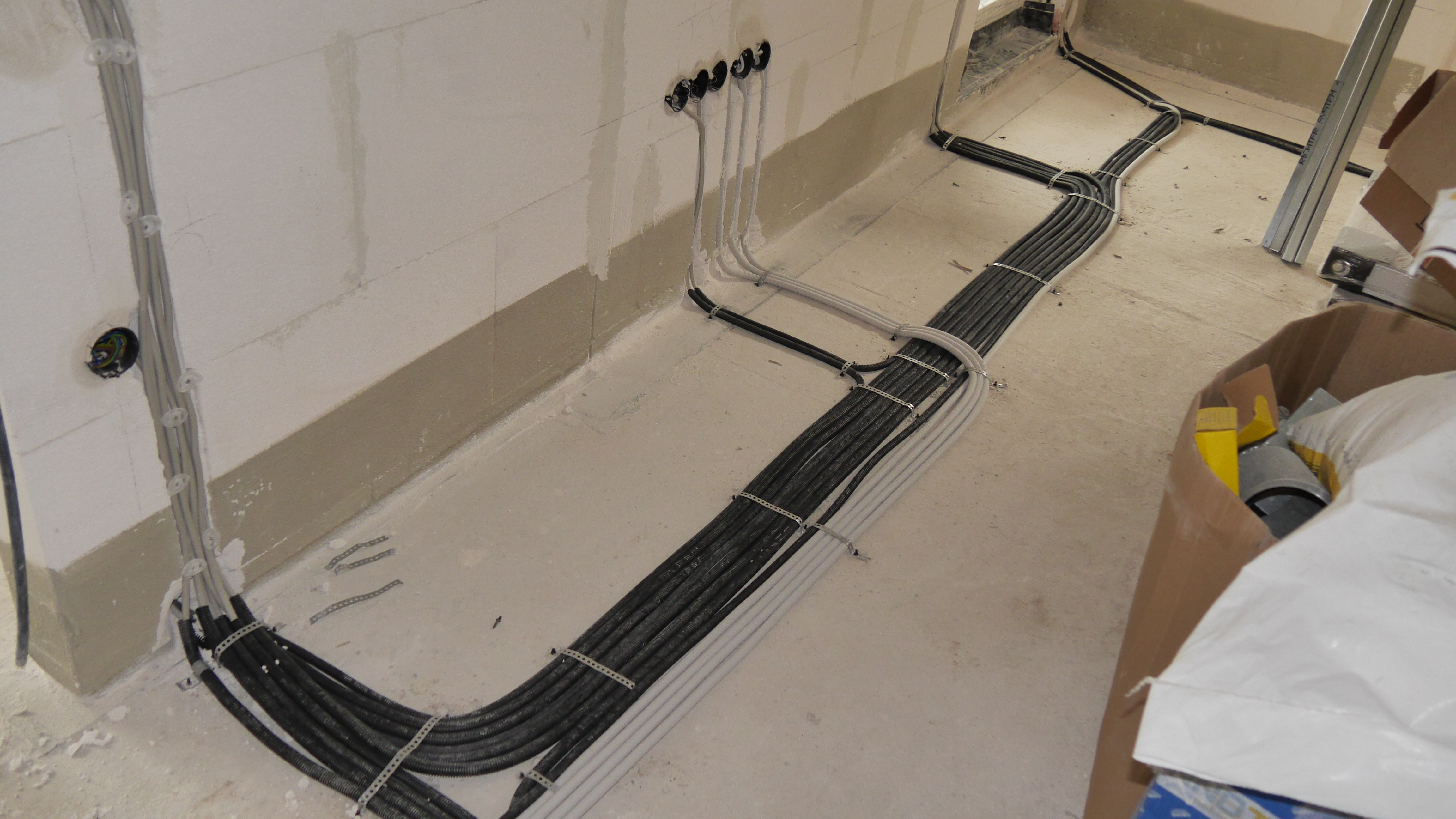

Meine CAT und SAT Leitungen liegen zwar in (dünnen) Leerrohren, aber ich bezweifle, dass man die jemals neu befüllen kann. Die liegen "schön" in 90 Grad Bögen unter dem Estrich 🙈
So ne Ytong Wand ist doch gleich aufgebrochen ;-)
Eieiei, selbst gemacht?
Ist natürlich abhängig von der Anzahl der Bögen, aber wenn das alte Kabel draußen ist könnte man was probieren.
Mit etwas Talkum könnte man da schon noch ein LWL Patchkabel durchbekommen. LC ist nicht gar so dick.
Nope, high Professional Elektriker ^^
Dann ziehe ich damit natürlich einen Einzugsdraht mit rein. Das Problem ist, dass ich vom Keller keine Fotos habe. Ich weiß also Null wo die Leitungen Langlaufen 🙈

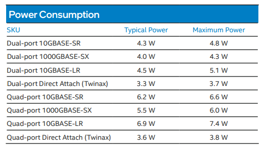

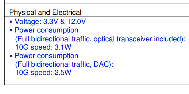

Ich versuche mal eine gebrauchte Karte mit Tehuti TN4010 Chipsatz zu bekommen. Die verbrauchen mit DAC nur 2.5W:
Und im Serverschrank reicht ja DAC.
Da es denke ich kein reinen 2.5G SFP+ Module gibt, kaufe ich für den Switch zwei Multi-Gigabit Module. Ich denke mal der Verbrauch bei 2.5G wird entsprechend niedriger sein, auch wenn das Modul eigentlich mehr kann.
