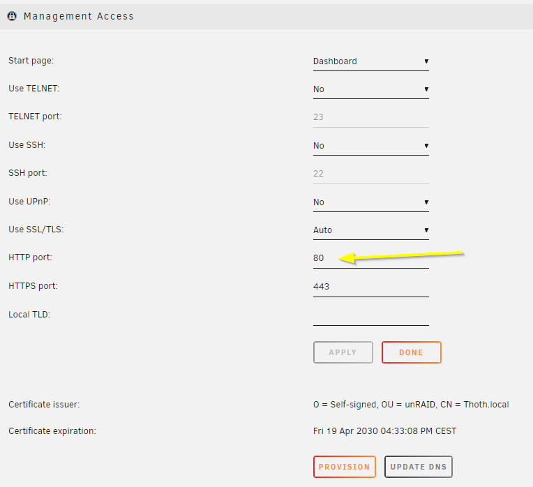

Wo? Da?
Die einfachste Methode wäre denke ich kurz die Power-Taste zu drücken, so dass der Server herunterfährt. Danach änderst du auf dem USB Stick in der Datei /boot/config/ident.cfg den Wert "PORT" wieder auf "80" und startest den Server wieder.
Vom Prinzip ginge das auch direkt über die Ausgabe vom Server, also über das Terminal, aber dann müsste man mit der Kommandozeile die Datei ändern (vi /boot/config/ident.cfg) und den Webserver neu starten (/etc/rc.d/rc.nginx restart).
