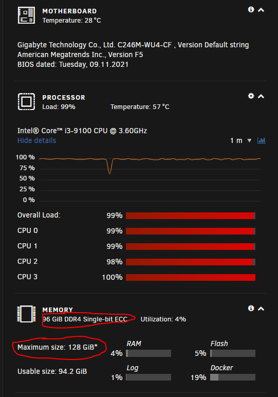

Eure Posts sind zwar schon eine Weile her, aber im Selbstversuch habe ich nun herausgefunden, dass zumindest die Kombi C246M-Wu4 und i3-9100 mehr als die offiziell genannten 64GB unterstützt (wobei ich mich frage, was das "*" zu sagen hat??):
Hatte zu den vorhandenen 2x16GB neue 2x32GB gesteckt.
Bei nur 2x16GB stand da noch als Maximum Size  64GB
