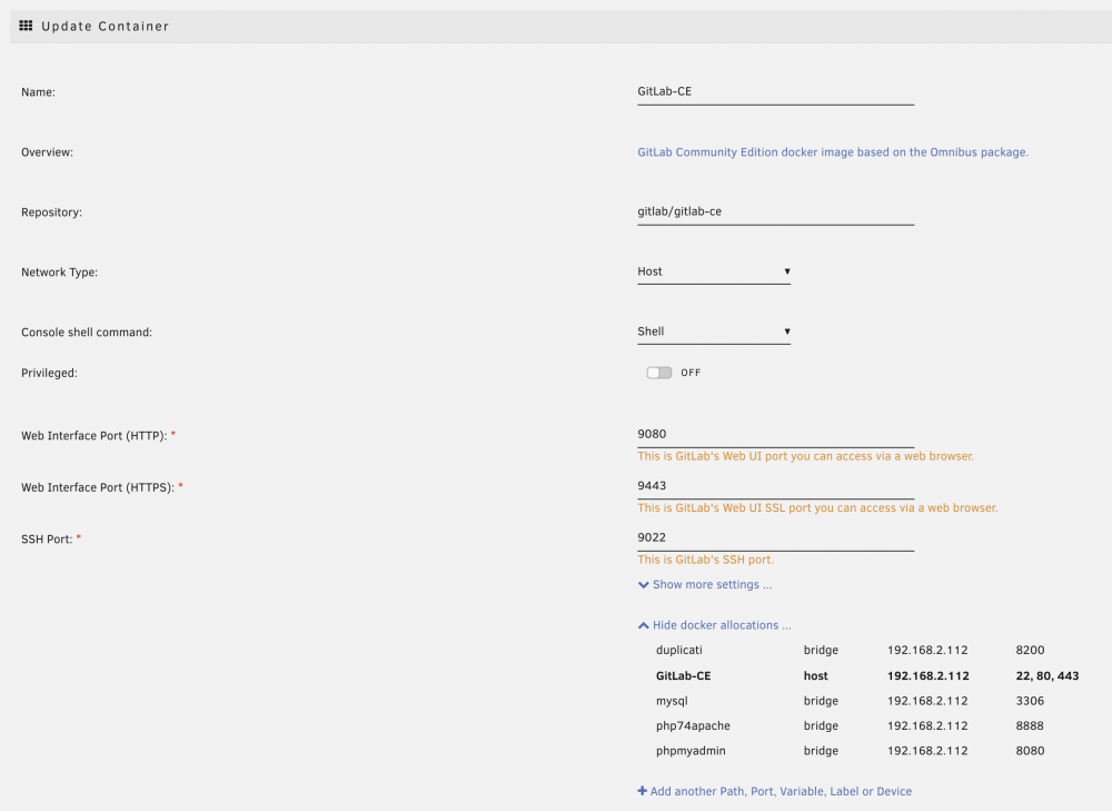

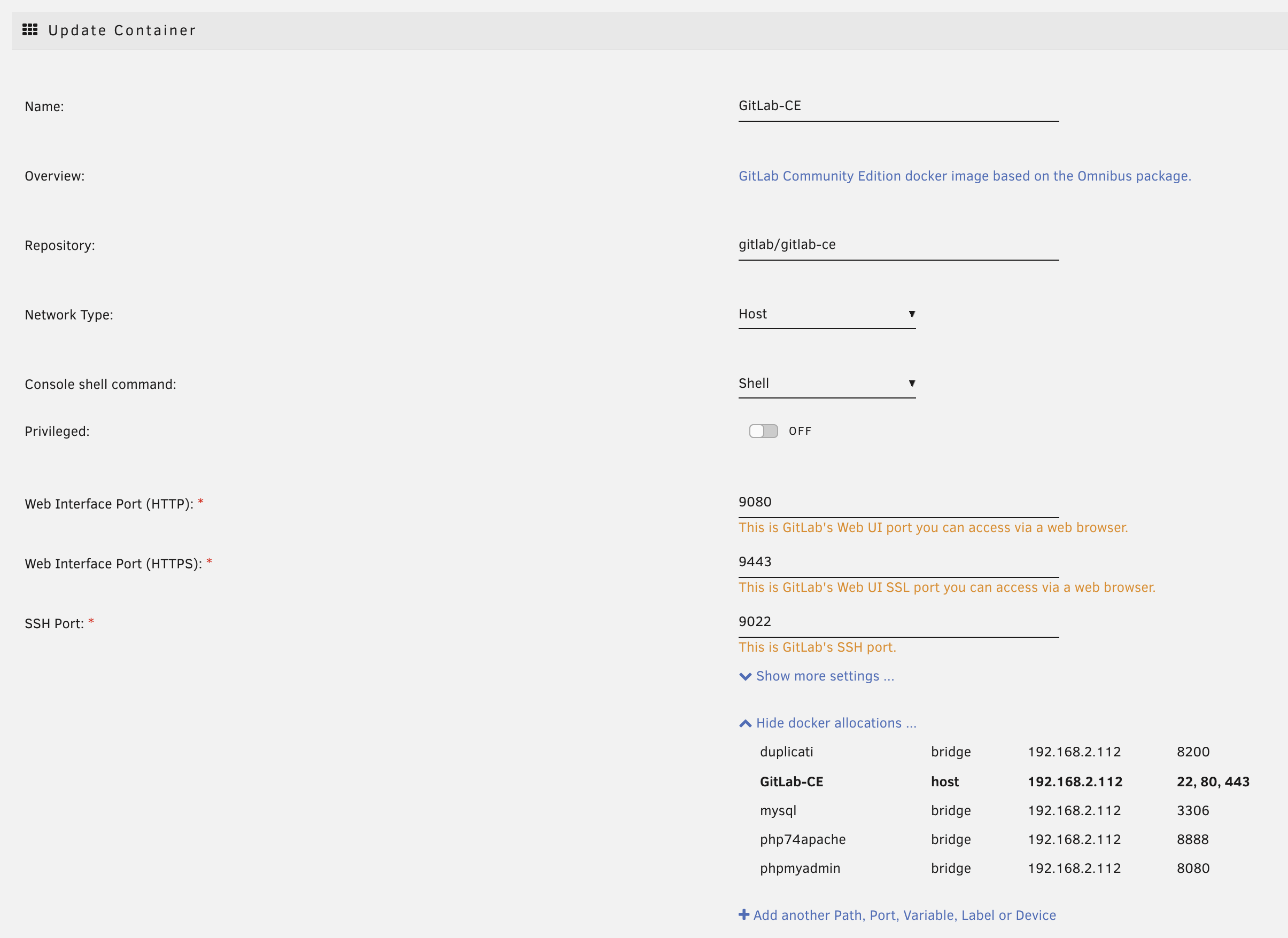

Ich hab´s jetzt mal auf 'Host' umgestellt. Leider kann ich mich jetzt gar nicht mehr auf GitLab einloggen. Ich erhalte
dort die Fehlermeldung '502 - Whoops, GitLab is taking too much time to respond'.
Anbei im Screenshot mal die aktuellen Settings des Containers - habe ich da möglicherweise noch einen Fehler?
VG, David
