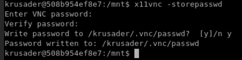

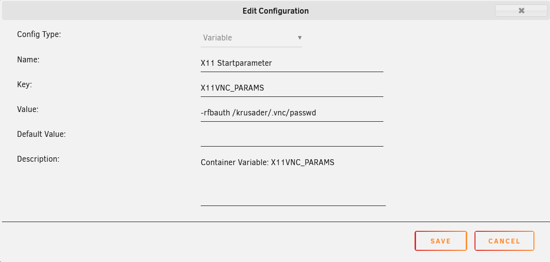

@MartinG mittels VNC Passwort würde das in dem Container ca so funktionieren:
  1. Container starten
  2. Im Container auf "F9 Term" klicken oder einfach "F9" drücken: grafik.png.6671268f09657e763b108930f98def17.png
  3. Im Terminal gibst dann 'x11vnc -storepasswd' ein und gibst 2 mal dein gewünschtes Passwort ein (da siehst aber dann keine ausgabe wenn du tippst, ist standard in Linux) und dann fragt er noch ob er das passwort in '/krusader/.vnc/passwd' speichern soll da drückst entweder gleich Enter oder einmal 'y' und dann Enter (ist das gleiche):
  4. Das Terminal mit "Datei -> Fenster schließen" zumachen
  5. In Unraid editierst du jetzt den Container und fügst eine neue Variable hinzu mit diesem Inhalt (Key: 'X11VNC_PARAMS' und Value: '-rfbauth /krusader/.vnc/passwd'):
  6. Auf 'Save' und 'Apply' clicken (hier startet der Container neu)
  7. Dann solltest mit diesem Bildschirm begrüßt werden:
Hoffe das hilft und ist das was du gesucht hast ;)
