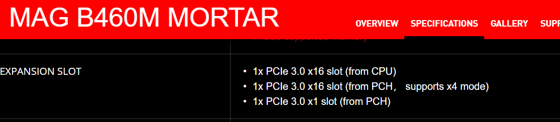

Pour les ports SATA, comme tu le dis, la Mortar a 6 ports et si tu restes sur des SSDs M.2 NVME (et pas SATA) normalement ça ne devrait pas désactiver de port.

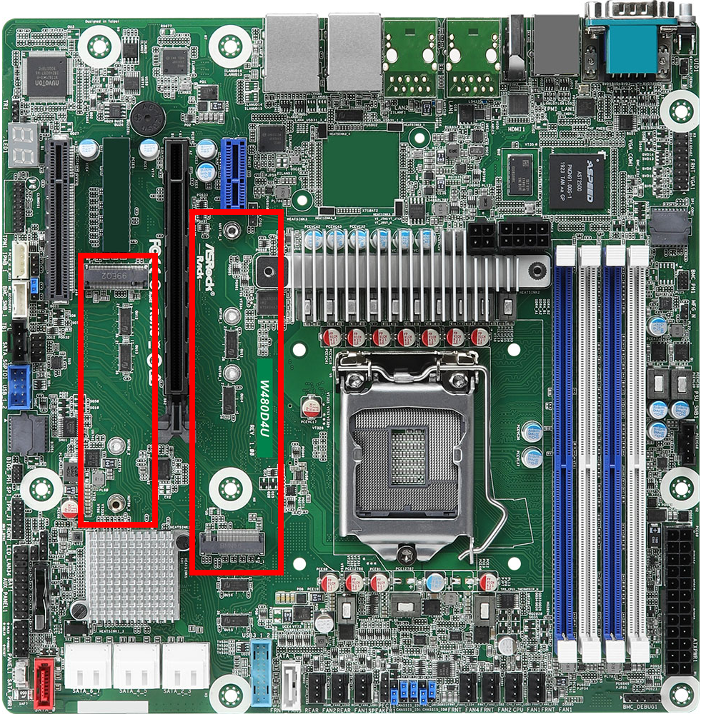

J'ai vu des cartes pour serveur comme celle la par exemple
https://www.asrockrack.com/general/productdetail.asp?Model=W480D4U#Specifications
mais j'ai pas l'impression que je peux mettre de ssd en m2.
En faite le boitier node 804 est un peu paradoxale car il permet de mettre pas mal de disque mais seulement une carte mère micro atx qui elel limite forcement le nombre de port sata

"Sur la MSI B460 Mortar tu as un port x16, un x16 physique qui ne fourni que x4 et un x1."
je ne comprend pas pourquoi un x16 ne fourni qu'un x4 ?
comment on sait ça et ou est ce que c’est indiqué ?
car en effet si je met ma carte graphique il me faut au moins un port pcie x8 pour ajouté un contrôleur comme le LSI 9240-8i mentionné plus haut
hormis la carte graphique et le contrôleur raid je ne vois pas qu’elle autre carte j'aurai besoin
peut etre une carte pour ajouter un port réseau mais sur du pcie x1 ça passe non ?

Pour les ports PCIe, le processeur ne propose que 16 lignes ( https://ark.intel.com/content/www/us/en/ark/products/199335/intel-core-i7-10700k-processor-16m-cache-up-to-5-10-ghz.html ) plus quelques unes fournies par le chipset. Par exemple mon Xeon en propose 40.
Pour la carte mère, c'est le cas dans toutes celles de ces gammes grand publique. Ils ont tendance à mettre plein de ports qu'on ne peut que difficilement utiliser. C'est indiqué dans les specs produit, mais faut souvent bien chercher. :/
Possible que tu puisses utiliser le x4 en parallèle du x16, ça t'ouvre la voie à des cartes 5 ou 6 ports je crois. Avec 6 ports SATA sur la carte mère et les deux M.2 NVME c'est pas si vilain.

Concernant la carte ASROCKRACK, tu as bien du M.2, un 120mm classique, l'autre que 80mm
Tu gagnes l'IPMI, mais est-ce que tu as vraiment besoin de 3x Ethernet 1Gbps ? pas certain ? Il n'y a que 4 USB à l'arrière, ça peut être limitant.

Les drivers pour les chips LSI sont bien intégrés dans Unraid mais il faut un PCIe x8.
Pour pouvoir utiliser du x16 et du x8, je ne suis pas certain que le matériel grand publique en soit capable. Mais voit avec des gens plus experts que moi. ^^
Par contre, certaines cartes mères permettent de faire du x8 / x8. Il me semble avoir lu que les cartes graphiques peuvent tout à fait fonctionner avec seulement x8. Leur débit sera certainement réduit, mais selon ton usage, ça peut peut-être suffire.
Si on te confirme que le x16 x8 n'est pas possible, il reste les plateformes Workstation / Serveur. Mais il y a moins de choix et les prix font parfois peur en neuf.

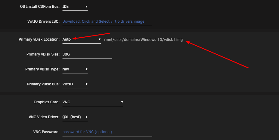

--> du coup les vm et les docker sont obligatoirement stoker sur le disque de cache ?
On peut pas les mettre sur un autre ssd ? et faire en sorte que les snapshot soient sauvegardés sur l'arrray ?
Edited by relien
non tu peux les mettre sur un autres SSD sans problème
Par défaut ils les mets dans le "cache/Domains"
Quand tu créer la machines virtuel, il te demande ou tu veux le mettre (si je me souviens bien)
Tu as juste a changer le primary vDisk Location pour un autre disque
