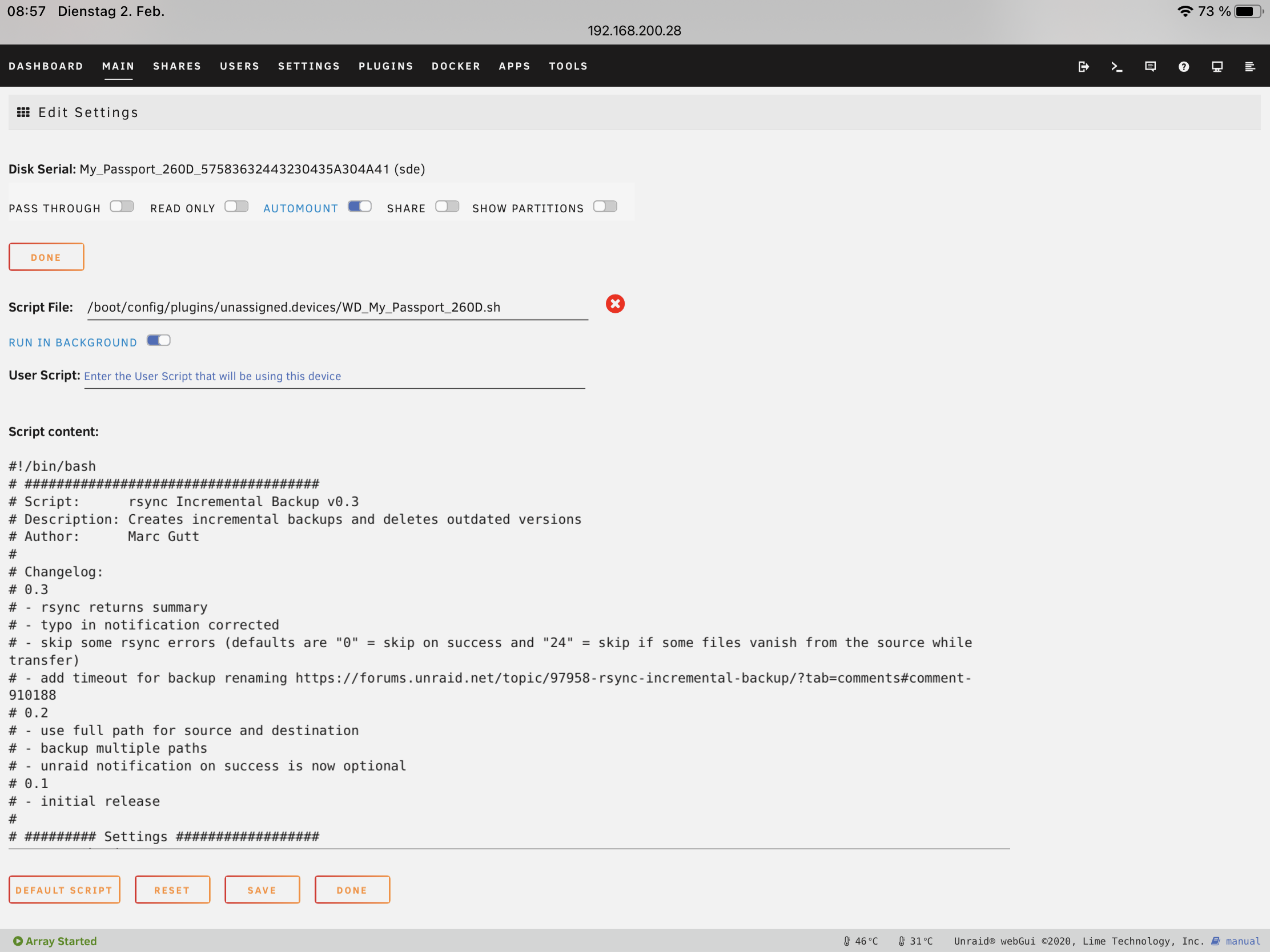

February 2, 20215 yr Hallo, ich möchte gerne das Backup Script von @mgutt bei meiner externen Festplatte hinterlegen. Sehe ich das richtig, das man ein spezielles Script fix zu einem Device zuordnen kann (wie im Screenshot), aber auch ein globales Script anlegen und dieses dann zuordnen kann? Im konkreten Fall möchte ich, dass wenn ich die Festplatte einstecke, diese automatisch gemountet wird und das Backup Script startet. Habe ich dazu die Einstellungen richtig getroffen?
February 2, 20215 yr Community Expert Ich denke das geht beides. Du musst aber in den Settings die Pfade anpassen. Denke da ist klar.
February 2, 20215 yr Author 1 minute ago, mgutt said: Ich denke das geht beides. Du musst aber in den Settings die Pfade anpassen. Denke da ist klar. Okay super danke. Die Pfade habe ich bereits angepasst. Welchen Zusatz bräuchte ich noch, damit die Festplatte automatisch unmounted wird?
