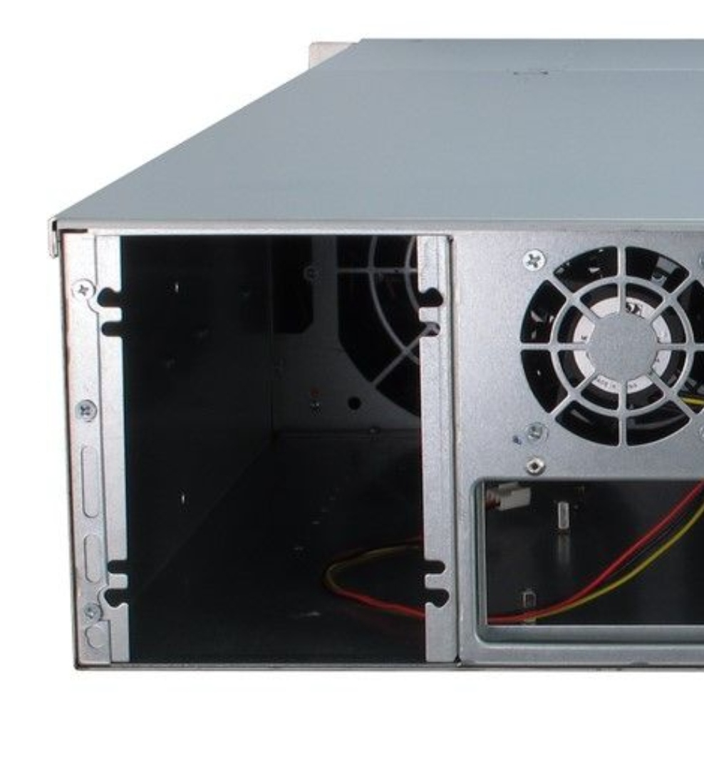

Der wird sicher genug Leistung haben. Allerdings ist mir gerade ein Fehler aufgefallen. Da das Gehäuse nur 3HE ist, kann kein ATX Netzteil passen. Es gibt nun zwei Möglichkeiten. Entweder nimmt man ein 4HE Gehäuse oder holt ein anderes Netzteil.
Leider verschweigt Inter-Tech die technischen Daten, verweist aber auf eigene Netzteile, die angeblich 100x70mm groß sind. Das ist insofern ungewöhnlich, also dass das a) kein Standard ist und b) gar nicht zum Ausschnitt passt, denn der geht über die kompletten 3HE, also 133.5 minus Blech = grob 130mm Platz in der Höhe:
Du könntest nun also dieses offensichtlich in der Höhe zu kleine Netzteil vom Hersteller bestellen:
https://geizhals.de/inter-tech-aspower-2u-single-600w-u2a-b20600-s-88887228-a1755896.html?hloc=at&hloc=de&v=e#offers
Oder man versucht ein SFX Netzeil zu verbauen, welches mit 125mm so ziemlich die komplette Höhe ausfüllt, aber mit 64mm evtl nicht breit genug ist:
https://geizhals.de/corsair-sf750-80-plus-platinum-750w-sfx12v-cp-9020186-eu-a1937459.html?hloc=at&hloc=de&v=e

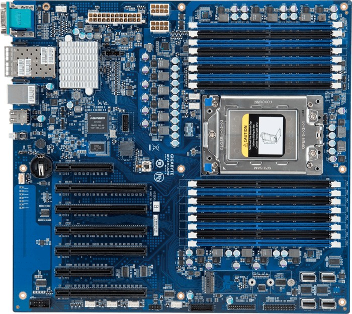

Noch eine Alternative wäre EPYC. So ein Board ist dann schick (500 €):
https://www.gigabyte.com/de/Enterprise/Server-Motherboard/MZ31-AR0-rev-2x#ov
Bei 128 Lanes kann man machen was man will. Das vielleicht kombiniert mit einem EPYC 7262 (650 €):
https://www.cpubenchmark.net/cpu.php?cpu=AMD+EPYC+7262&id=3636
Oder den, aber der liegt auch schon wieder bei 1500 € und Single Thread ist "ok":
https://www.cpubenchmark.net/cpu.php?cpu=AMD+EPYC+7402&id=3713

48 minutes ago, Fistudio said:
klasse...da sind die 10GBe auch schon drauf....
Ja vor allem SFP+ und nicht RJ45. Bei dem Preis schon gut. Von Supermicro gibt es natürlich auch solche Boards.

Wenn ich richtig recherchiert habe, gibt es kein Board außer dem Gigabyte mit SFP+ Onboard. Bei Geizhals beschwert sich allerdings jemand darüber, dass die PCIe Karten mit den RAM-Slots kollidieren, was bei dem Aufbau logisch erscheint:
Ich vermute mal, dass die in einem Server mit Winkeln etc arbeiten. Ich vermute für dich wäre das auch ein Problem oder?

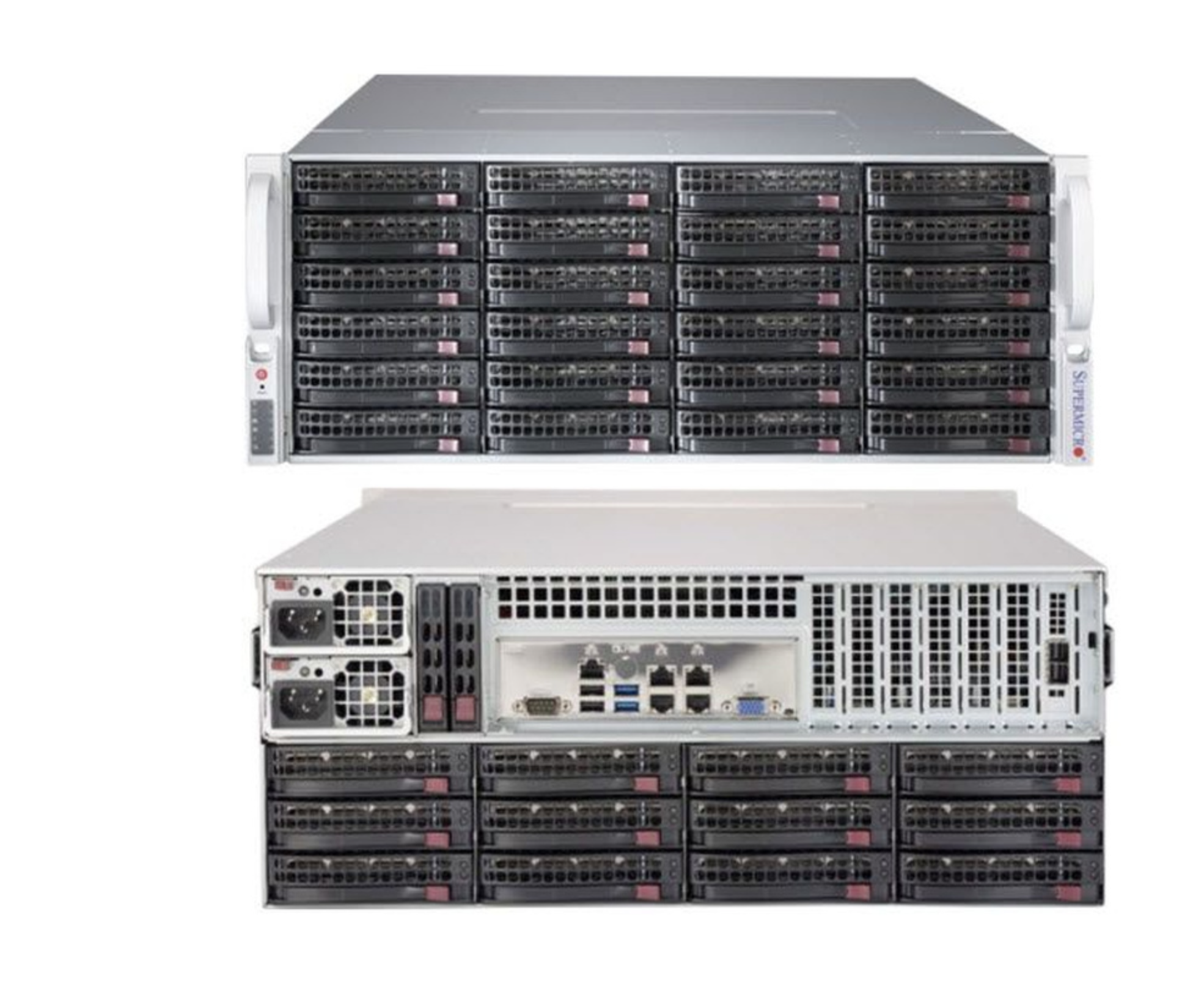

Ich habe 2 Solcher Gehäusen
bei dem ich Sata Karten brauche um das ganze zu managen..
auf dem S2600 Board von Intel sind schon sehr viele Sata Plätze vorhanden
und nochmals Karten mit 8 Sata Plätze
ist schon fasst ein Bitcoin Board,
aber mit einer kleinen CPU und wenig Ram Slots
1200W Netzteil x2
und Lauter 10TB Festplatten
ein Gehäuse habe ich frei...und versuche ein Unraid draus zu machen
...würde mich wundern...normalerweise haben die Dinger vorme und hinten je eine SAS Expander Backplane.
Da gehört ein SAS Controller dran...eher 2Stück, für die Ausfallsicherheit.
