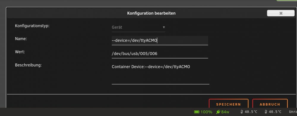

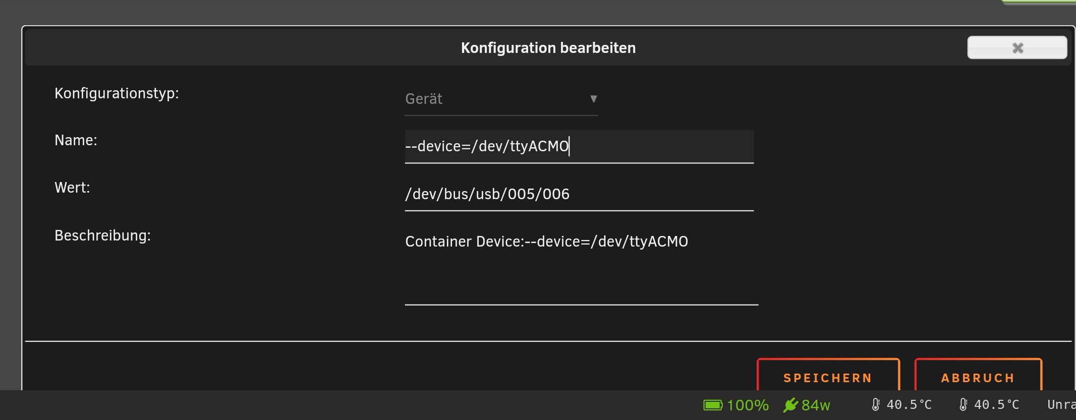

Getestet hab ich schon in den Edit Settings "Add Configuration" und habe Device ausgewählt, als Value "/dev/bus/usb/001/014" und als Name "ttyUSB" eingetragen, das funktioniert aber nicht...
Wahrscheinlich ist die Lösung sehr simple und ich übersehe es...

    ...wenn Du ein Device/Gerät an den Docker weiterleiten willst, tauscht dieses im Docker auch genau so auf, wie es auf dem Host heisst. Das "Problem" bei Deinem Vorgehen ist, dass die Geräte-Numme
  • Danke für die schnelle Antwort. Hab ich soweit verstanden.   Nun gibt es ein Problem, der Log bleibt leer und es wird mir nichts anzeigt... auch nach mehreren Minuten nicht.... And
  • Ford Prefect
    Ford Prefect
    ...das gleiche nochmal, analog hinzufügen, ein Leerzeichen in der Liste lassen, zB  "--device=/dev/ttyACMO ---device=/dev/ttyACM1" ...dort aber keine "Gänsefüsschen"
Das "Problem" bei Deinem Vorgehen ist, dass die Geräte-Nummer (hier 014) sich nach einem reboot ändern kann, aber das steht auf einem anderen Blatt.
Ich würde zunächst versuchen herauszufinden, wie der unRaid Kernel das Device standardmässig nennt....das muss eben nicht "ttyUSB" sein.
-> Gerät am USB abziehen
-> Syslog öffnen ("log", oben rechts im UnRaid-Menü)
-> Gerät wieder anstecken
-> was steht im Syslog (ttyS0, ttyA???, ....) was passiert...gibt es ein ttyXXXX??
...dann dieses Device (/dev/ttyXXX) im Docker verwenden, so wie Du es oben gemacht hast...einfacher, in der Docker Konfig unter "Extra-Parameters" dann "--device=/dev/ttyXXXX"

Hab den Namen ttyACM0 und das eingetragen, wie oben beschrieben....
Läuft 🙂
DANKE!

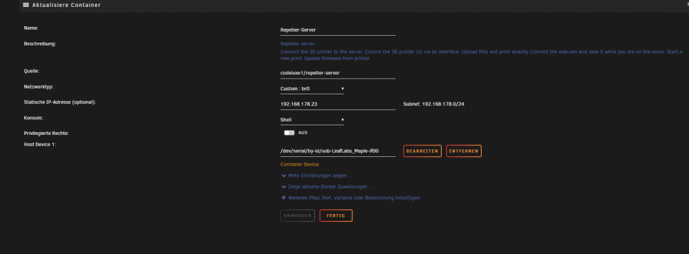

Kömpfe gerade mal wieder mit dem USB Port...
Das mit den "Extra Parameters" hat so lange funktioniert, bis ich nen neustart des servers getan hab.
Danach konnte ich den Container nicht mehr starten.... "Execution Error"
Hab dann den Port aus den Extra Parameters entfernt und dann funktionierte auch der Repetier wieder....
Muss mal schauen ob ich das Device anders verknüpfen kann mit dem Server...

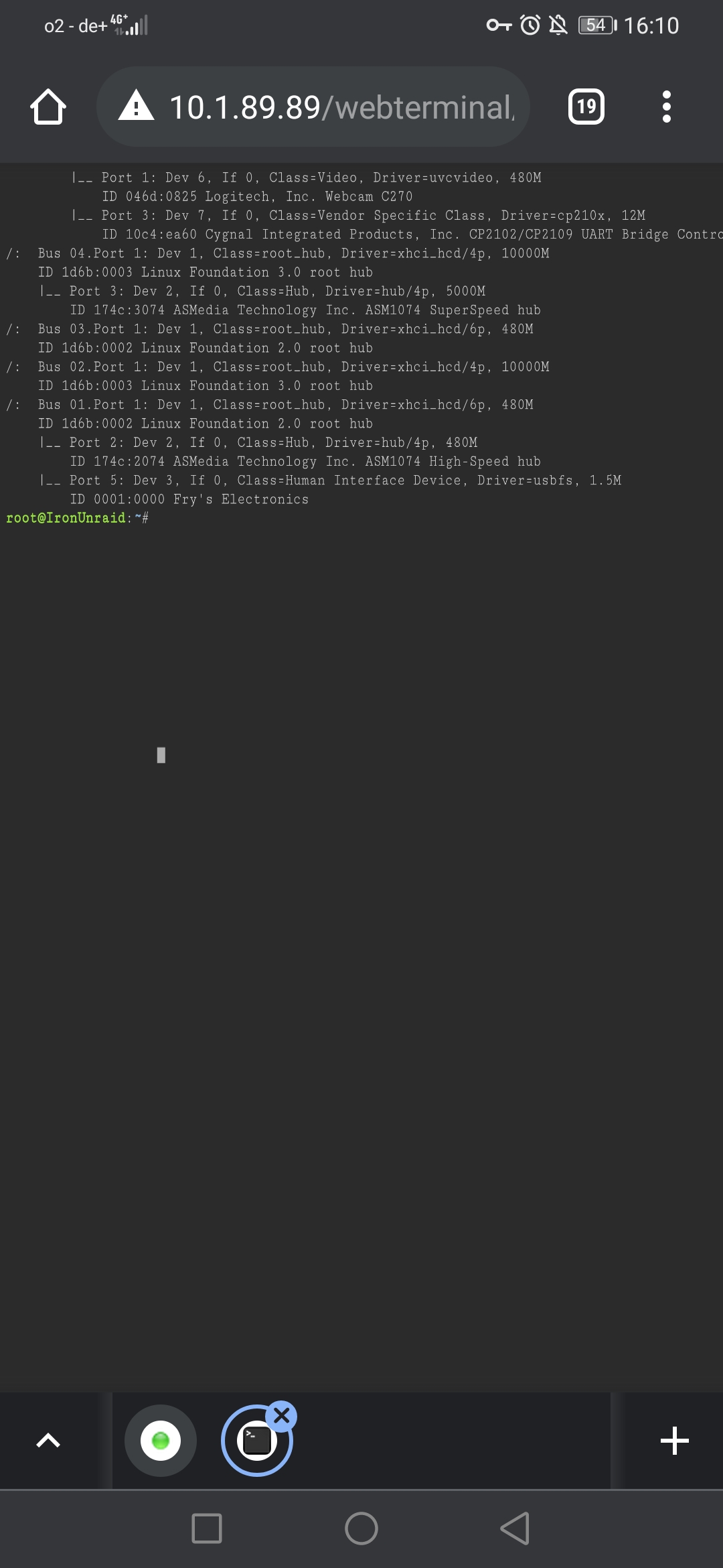

@Ghost556...was sagt denn die Ausgabe eines "lsusb -vt" auf der Kommandozeile (im Web-GUI, rechts oben der ">_" Button, um ein Terminal-Fenster zu bekommen) und welches ida ist die CAM?
Hier das ist die Ausgabe.
Die Cam ist die logitech c270Screenshot_20210703_161016_com.android.chrome.thumb.jpg.0f084b2daf9d099a8ceb8921f8bb3865.jpg
OK, da fehlt das oberste Stück, aber es wohl Bus 5, Device 6 wie Du oben schon schriebst.
Es ist ein C270. Die ist ja schon älter und sollte unter Linux USB gut laufen. Ich weiss nur aus dem Kopf nicht welcher Treiber (und ob/warum der in unRaid fehlt).
Hast Du die an einem USB3 Port? Kannst Du einen USB2 Port versuchen?

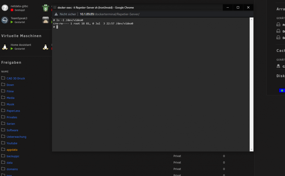

Es sollte ein "/dev/video0" auftauchen, das Du dann in den Docker durchreichen kannst, mit "--device /dev/video0"
Evtl. kann @ich777 aber das Modul für den USB-Treiber für die CAM bauen. Edit: es sollte das USB Modul "uvcvideo" sein, denke ich.
Ansonsten, probier mal, statt "--device /dev/bus/usb/005/006" ein "--privileged  -v /dev/bus/usb/005/006:/dev/USB0" Edit2: /dev/USB0 nur, wenn das nicht schon belegt ist..sonst einen anderen Namen geben.
Aber obacht: wenn Du die CAM umsteckst, ändert sich die Adresse (siehe lsusb) und Du musst das anpassen.
Wenn es so funktioniert, sollte man evtl. eine udev-Rule bauen, die das Device dann fix benamst.

Ich hab nochn Screenshot gemacht (was da drin steht war nur zum probieren hatte auch die Zeile mit dem Bus schon drin) werde deine Vorschläge später mal testen. Ich bin mir halt auch nicht ganz sicher ob ich das in der Eingabe Maske richtig mache.
Ja das mit dem umstecken passt wird normal nicht umgesteckt. Aber dann muss ich mir das mit der udev Regel mal angucken habe ich noch nicht gemacht bishher.
Danke schon mal für die Lösungs Vorschläge.

@Ghost556...das galt Dir...dann sollte das device /dev/video auftauchen...ist besser als den Docker in priviledged mode laufen lassen.
Aber anscheined hast Du das plugin ja installiert (kenne es nicht...muss man das noch aktivieren?)

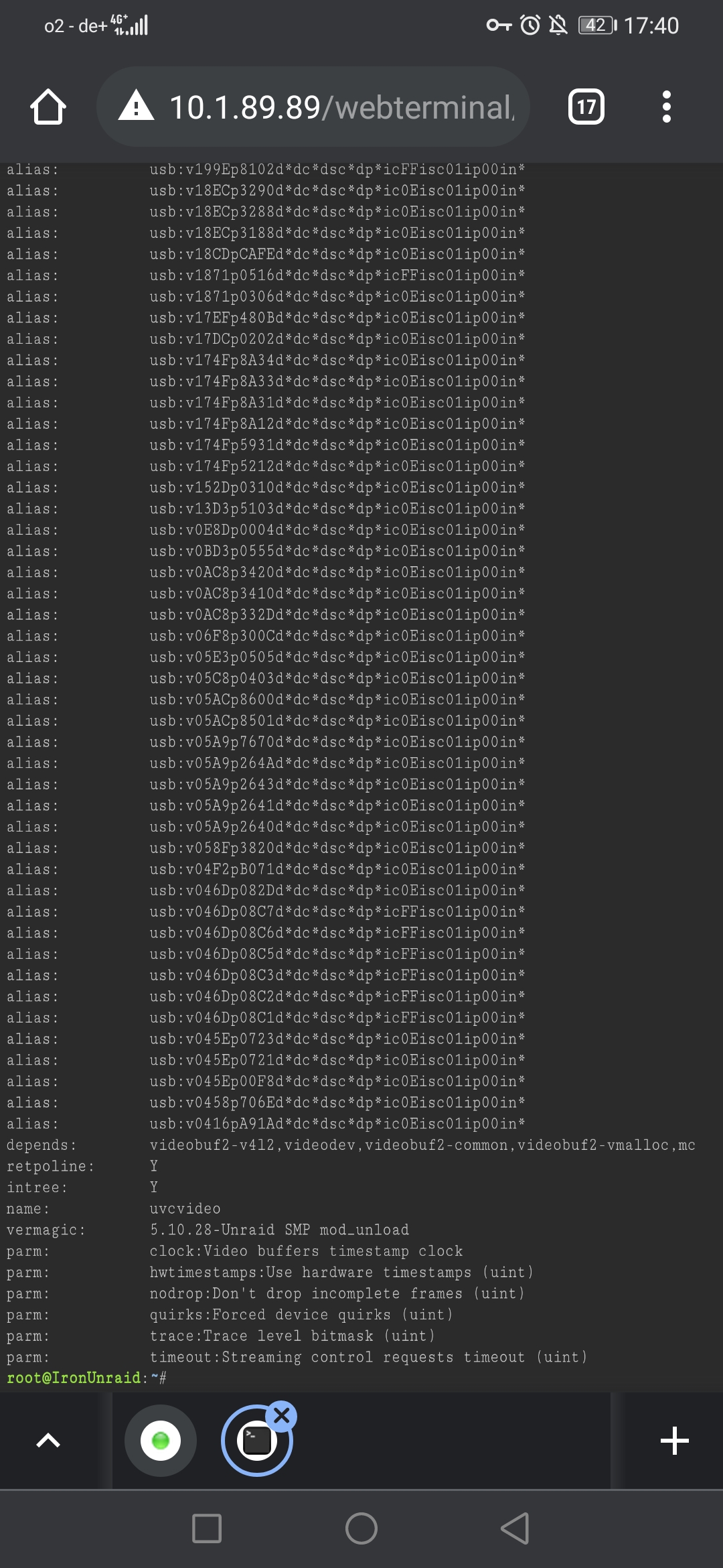

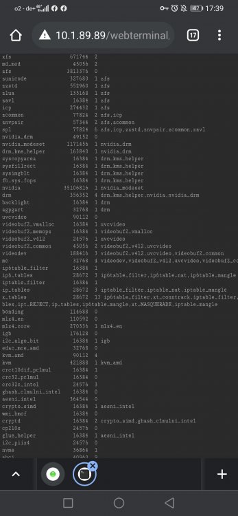

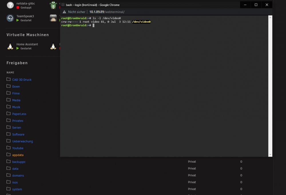

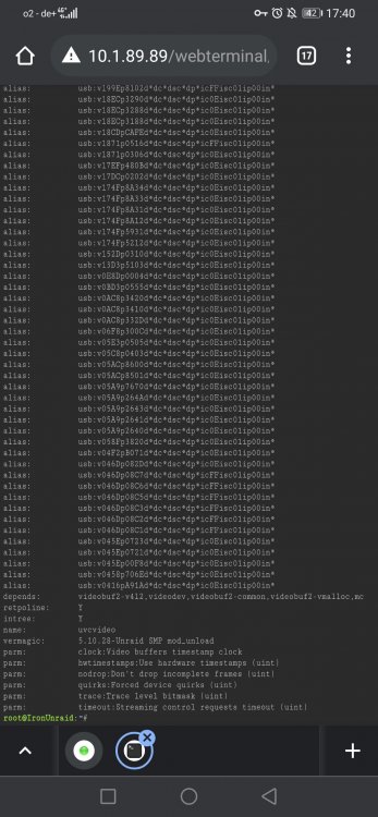

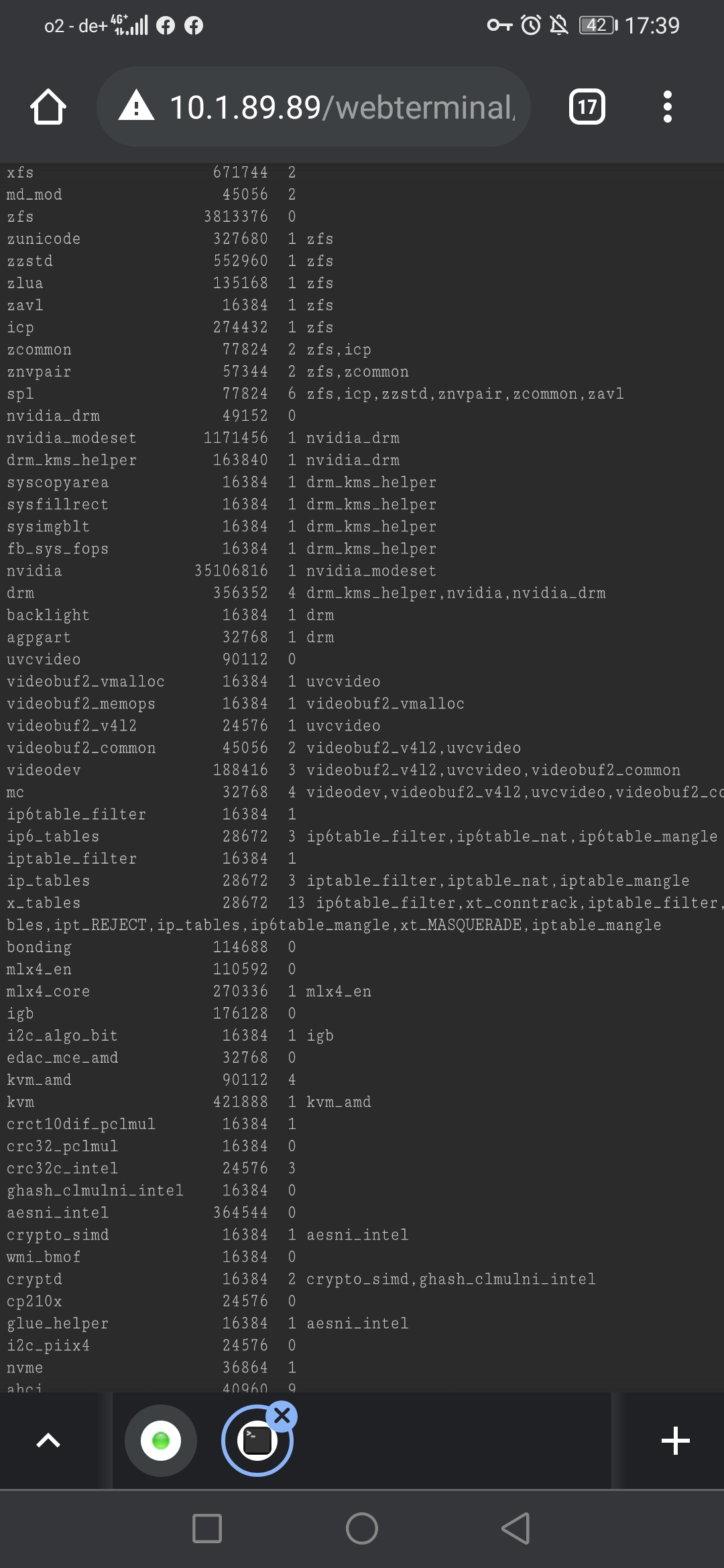

Bitte poste mal den Output von "lsmod" und von "modinfo uvcvideo" aus der Kommandozeile.
Dein Screenshot war für ein Gerät und wäre, wenn der Treiber installiert wäre, dann für /dev/video0 richtig.
Meine Alternative wäre für einen Pfad.
Aber am besten gibst Du das so direkt unter "extra Parameter" im Template Dialog ein, weil es auch zwei Befehle sind.
@ich777 ja hab den DVB Treiber mit libreelec installiert
Hab auch mal octoprint installiert zum testen obs da geht aber da gings auch nicht.  Iwas mach ich falsch.
Wie gesagt richtig testen kann ich es erst daheim greif grad nur per vpn vom Handy aus zu.
Die screens hab ich angehängt
