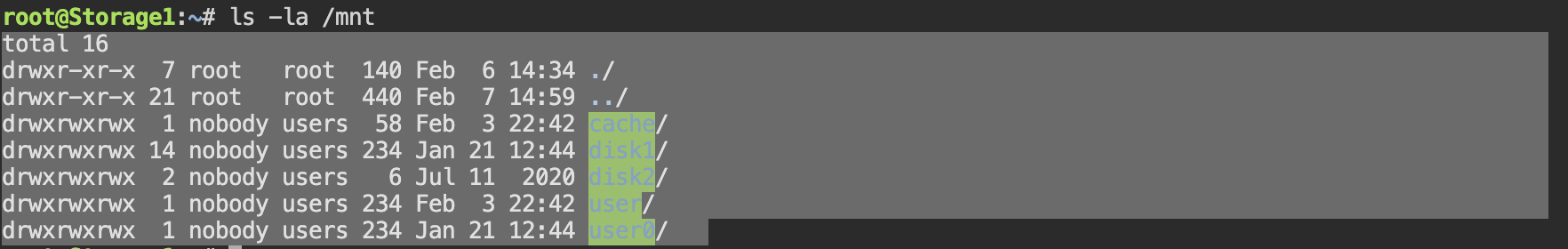

Manchmal ist das die einfachste Lösung, könntest du, sollte es wieder passieren, mir den Output von 'ls -la /mnt' geben (sprich Terminal von Unraid öffnen und das kommando eingeben und einen screenshot posten)?

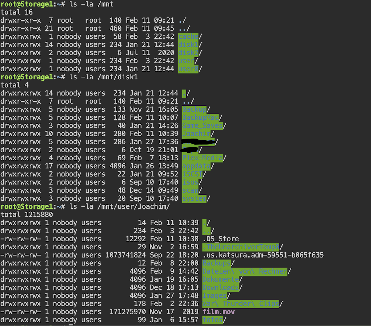

Das Problem ist wieder aufgetreten, durch den Befehl
On 2/3/2021 at 10:42 PM, ich777 said:
'ls -la /mnt'
habe ich auch bemerkt, das users nur Lese Rechte haben, habe aber schon umgeschrieben auf meinen Share, da kommt das
also auch hier keine Schreibrechte. Kann sich das jemand erklären?

Prüfe bitte alle drei:
ls -la /mnt
ls -la /mnt/disk1
ls -la /mnt/user
Wenn ein kompletter Share Probleme macht, dann sollte entsprechend der Pfad /mnt/user/Sharename falsche Rechte besitzen.
Nach meiner Erfahrung sind die Besitzrechte wie "root root" oder "nobody users" beide absolut in Ordnung, so lange man in den SMB Einstellung nicht "Ja", sondern "Ja (Active Directory" gewählt hat.
Was dagegen ein Problem wäre, wenn die Schreibrechte nicht passen. Also statt "drwxrwxrwx" (Ordner) oder "-rw-rw-rw-" (Dateien) zB nur "drwx------". Das hatte ich mal, weil ein Docker Container diese falschen Rechte gesetzt hat.
Wo siehst du das? Für mich sieht der Screenshot normal aus. Hier von meinem Server:
