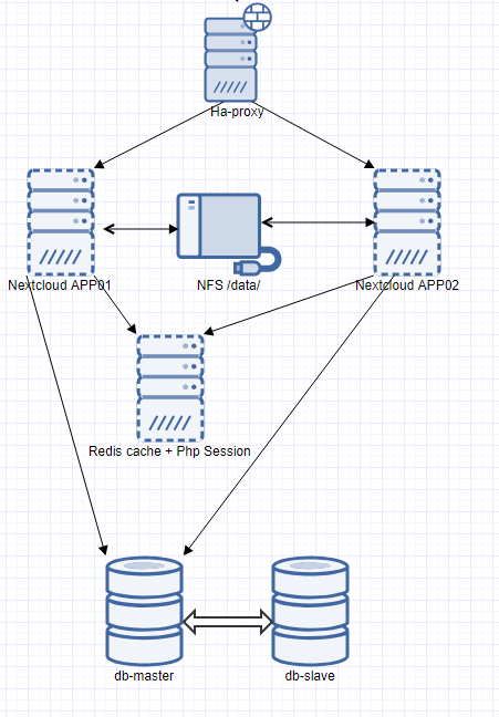

Ich bin bisher davon ausgegangen das NextCloud keinen Support bietet für 2 App Server und eine 1 DB bzw. würde ich bei solchen Themen wegen den Daten nicht rumexperimentieren da würde ich immer eine Clusterlösung vorziehen grad bei 100 Usern! Aber das gut es gibt noch andere die das probiert haben.
Help needed to setup a NC14 cluster - 🚧 Installation - Nextcloud community
Dann wahrscheinlich Variante 2 von dir auch wenn ich das bissel heftig finde ;-)

Sollte aber einfach lösbar sein, in dem man das PHP Temp Verzeichnis, wo die Sessions drin liegen anpasst:
https://stackoverflow.com/a/4927969/318765
Und das dann auf dem 2. Server als Temp-Verzeichnis mountet. Das siehst auch im Screenshot von dem User "Finalls" unter "Php Session":
Sein Setup ist sogar etwas einfacher, weil er die Dateien nur auf einem einzigen Server liegen hat.
