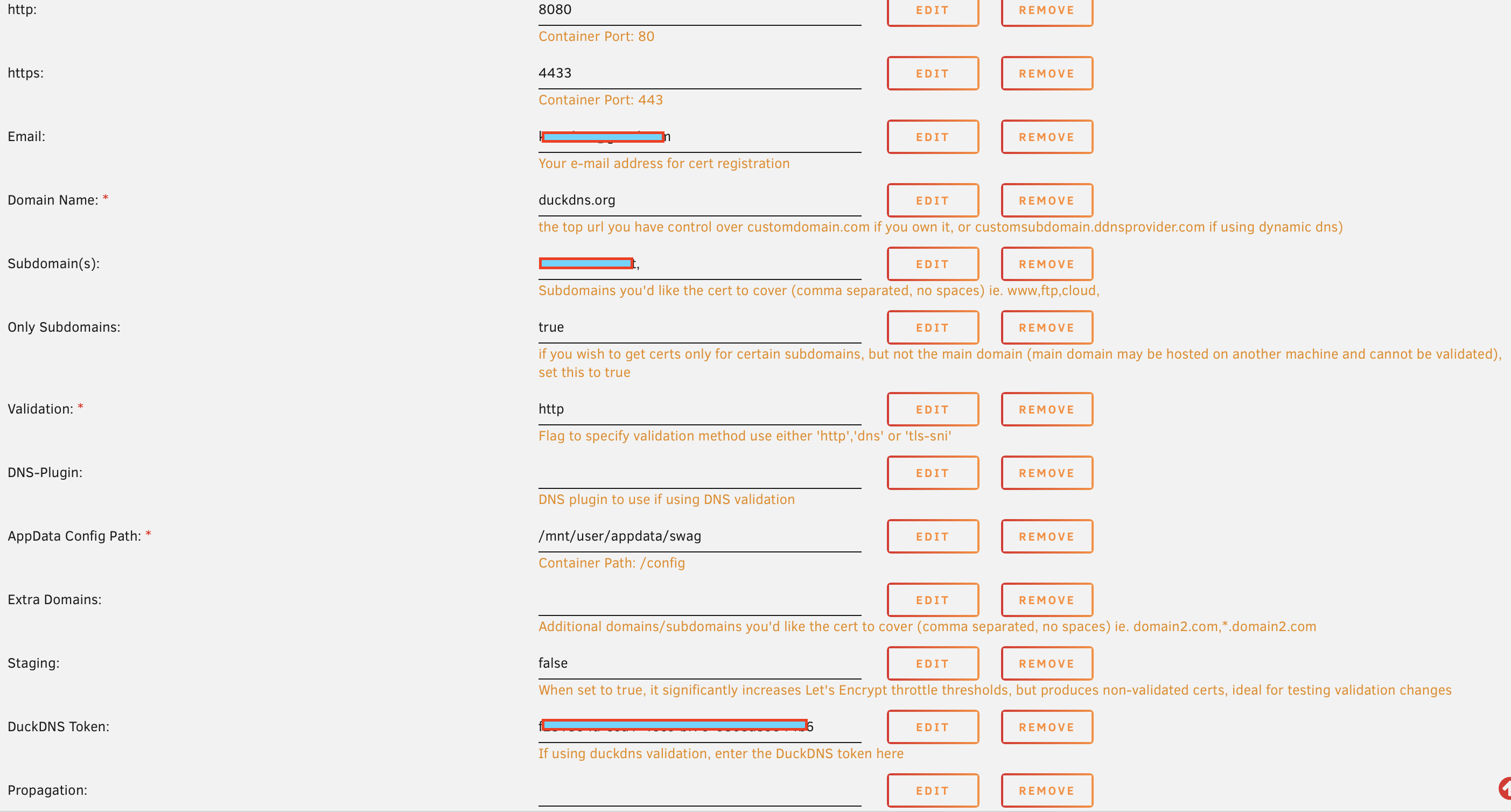

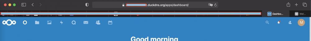

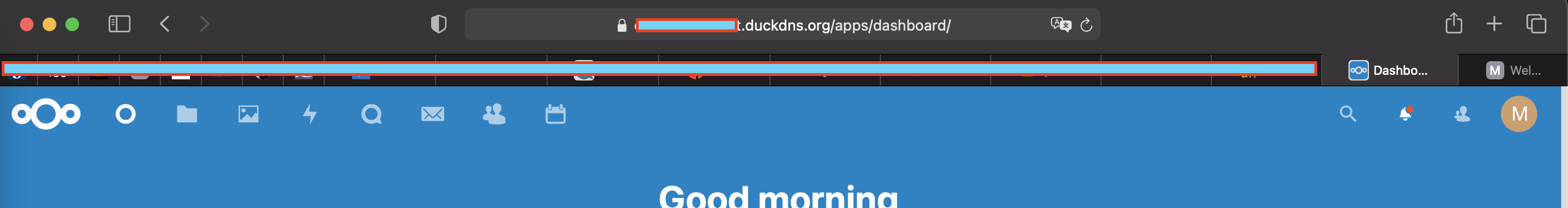

Hi, ich bin auch gerade dabei meinen Nextcloud einzurichten, ich habe es schon bis DuckDns geschafft...habe es allerdings mit SWAG statt ProxyManager gemacht. Ich kriege es aber nicht hin, dass mein domain.de auf "nextcloud.duckdns.org" via CNAME zugreift.  Vielleicht liegt es an dem Router, was für einen hast du?

2 minutes ago, michakurt said:
mein Nextcloud über DuckDns erreichbar ist und über MeinDomain.de nur die Swag Startseite.

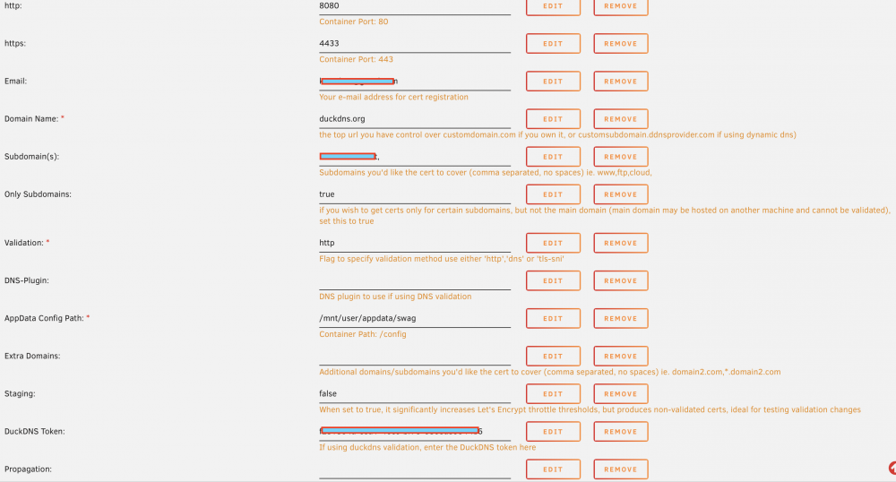

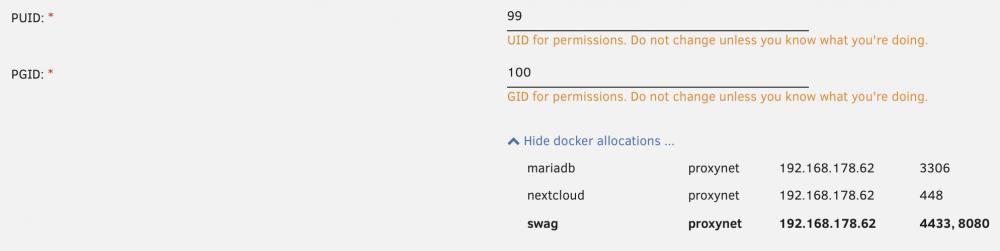

Dann poste doch bitte deine SWAG Konfiguration. Offensichtlich hast du keine Proxy Regel, die deinedomain.de Traffic an Nextcloud weiterleitet. Ansonsten scheint ja alles richtig konfiguriert zu sein, da der Traffic auf dem Unraid Server landet. Ist doch schon mal gut.

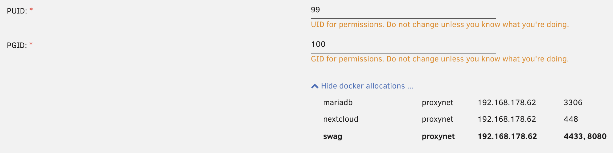

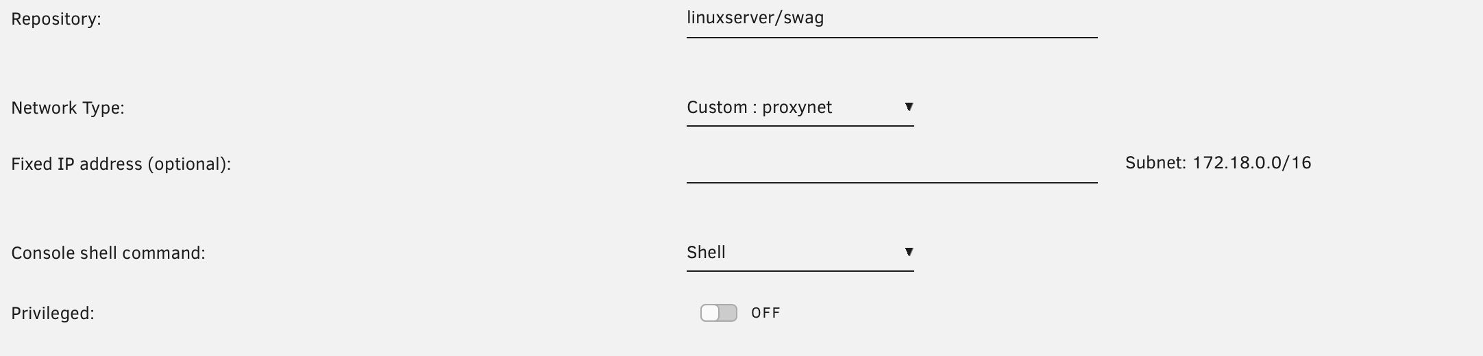

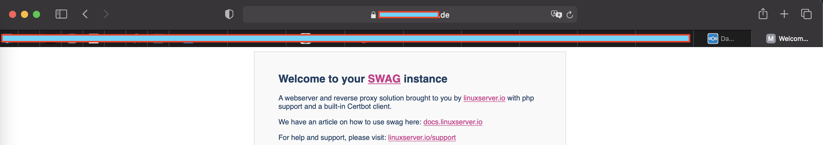

Ich kenne mich mit SWAG nicht aus, aber es erscheint logisch, dass wenn man in der Config nur die DuckDNS Domain hinterlegt, dass die andere dann nicht gehen kann.
Laut kurzer Recherche geht das wohl nur, wenn man manuell Config-Dateien hinterlegt. Meine Empfehlung: Nimm NPM. Da legst du über die GUI die ganzen Hosts an. Egal wie viele Domains.

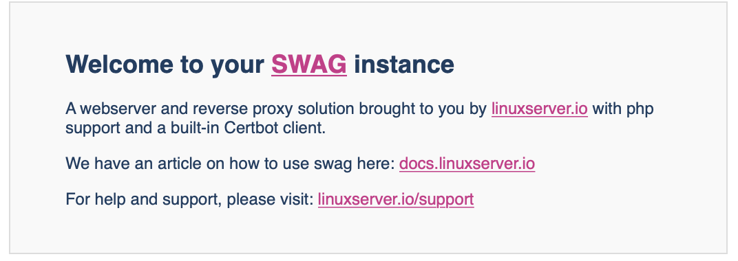

Ich halte es übrigens für ein Sicherheitsrisiko, dass man SWAG sehen kann, wenn man eine Domain nutzt, die SWAG nicht kennt. Was genau sieht man dann. Den SWAG Login?

So sieht die Seite dann von "meindomain.de" aus
