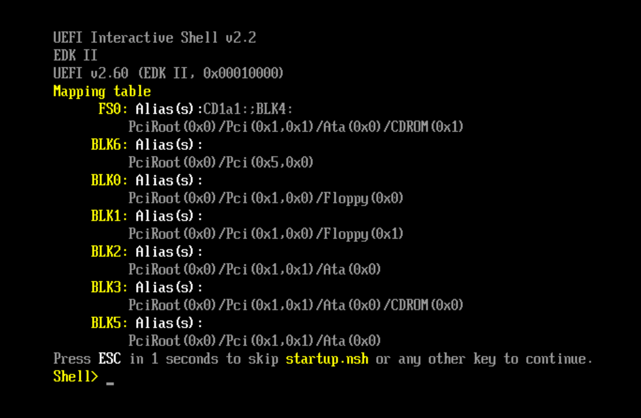

Die Grafikkate ist im Prozessor "3200G" enthalten. Wenn ich diese durchreiche, bootet das Windows 10  ISO zur Installation nicht.
Ich habe die Standardeinstellungen übernommen. (Grafikkarte VNC) - Wenn ich AMD  Picasso auswähle werde ich nach einem Verzeichnis gefragt wo die Dateien drin sind.

Der Screenshot zeigt einfach nur die Konsole. Dh es wurde kein Boot-Medium erkannt oder du hast nicht schnell genug die Taste gedrückt, damit Windows installiet werden kann. Windows gibt einem ja dafür nur wenige Sekunden ;)
habs jezt hinbekommen, habe die ISO nochmals heruntergeladen und dann im Bios der VM gezielt das Booten von DVD ausgewählt und taaadaaa es geht ...
