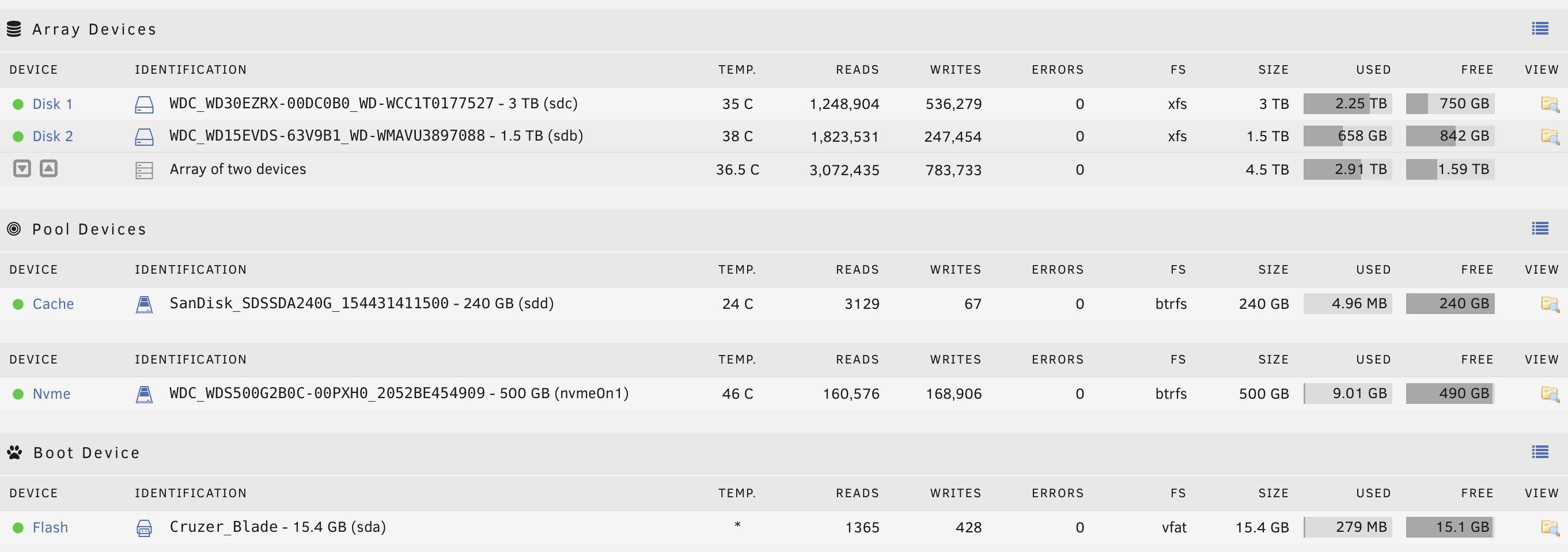

- Pool pas full :

Tes HDD sont un peu chauds aussi. Tu n'as pas de ventilation dessus ?
Rien de grave, mais avec une base comme ça en hiver, tu pourrais avoir des soucis l'été.
Je viens de poser un ventirad pour le proc, déjà gagné entre 8° et 15° en charge.
Pour la températures, je pense que c'est à cause des lectures/écritures et un Scan Plex en cours sur des photos. En plus, là il est au "chaud" dans le bureau, ça devrait redescendre quand je vais rebooter et qu'il sera à sa place dans une pièce non chauffée !
Les "nvme" sont souvent chaud, celui que j'ai pris n'à pas de dissipateur, je vais surement en prendre un....

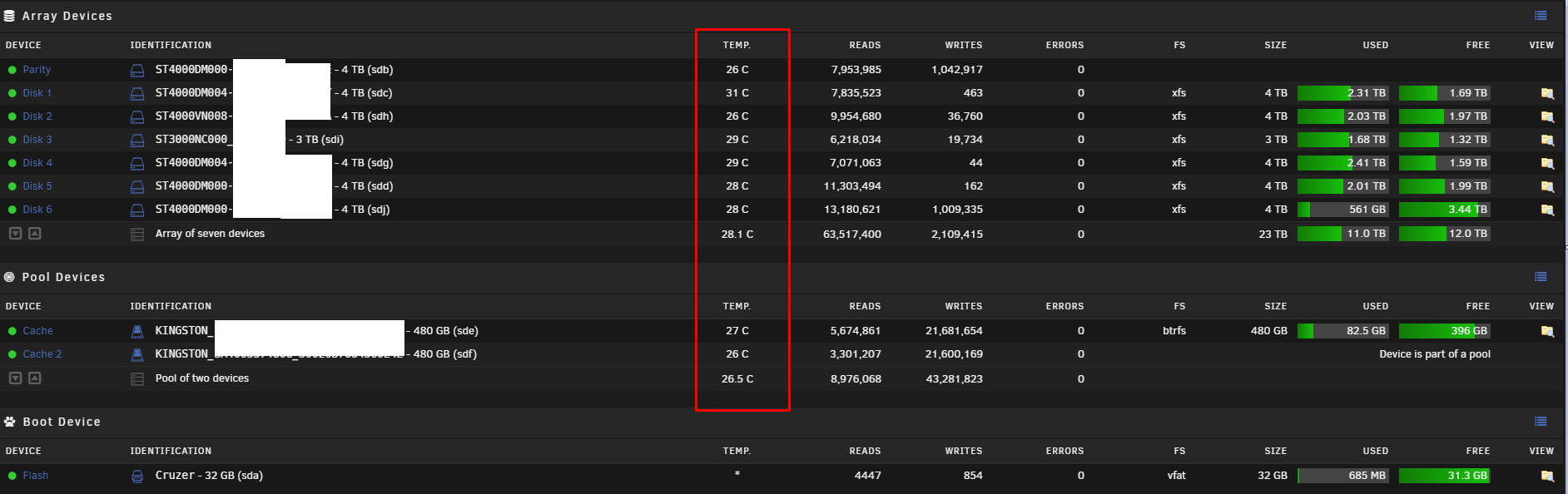

Moi aussi mes disque se tenais en haut de 36 degré, jai remis des ventilateurs.
ca aide pour pas user prématurément tes disques
Memtests : Pas d'erreurs
Températures : Redescendu en dessous des 30° pour les DD, 20° pour le SSD et 40° pour le nvme. A priori normal pour le nvme, mais si ca chauffe de trop j'ajouterai un radiateur.
