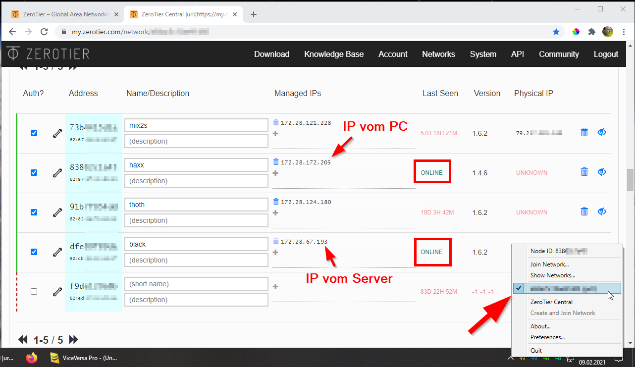

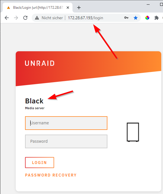

Ok, du hast den Server bei Zerotier aktiviert? Dann steht bei Zerotier auf der Website die IP-Adresse des Servers. Jetzt installierst du den Zerotier Client auf deinem PC oder Smartphone. Auch dort hinterlegst du die Network ID und aktivierst dann auch das Gerät über die Website. Wenn beide aktiviert und verbunden sind ("online"-Status bei my.zerotier.com), kann man einfach die IP vom Server im Browser eingeben. Ein Beispiel an Hand meines Windows PCs:
Über die IP komme ich auf den Server (der bei einem Freund hinter einer Fritz!Box ohne Port-Freigaben steht):

Ah Perfekt, auf die Unraid Seite komme ich Jetzt. Wie verbinde ich mich jetzt mit Nextcloud. Und muss ich immer mit dem Handy mit der Vpn verbunden Sein damit es funktioniert?
Einfach die Zerotier IP um den entsprechenden Port ergänzen. Also wenn jetzt dein Nextcloud Container sage ich mal auf Port 8080 läuft, dann eben IP:8080 im Browser eingeben.

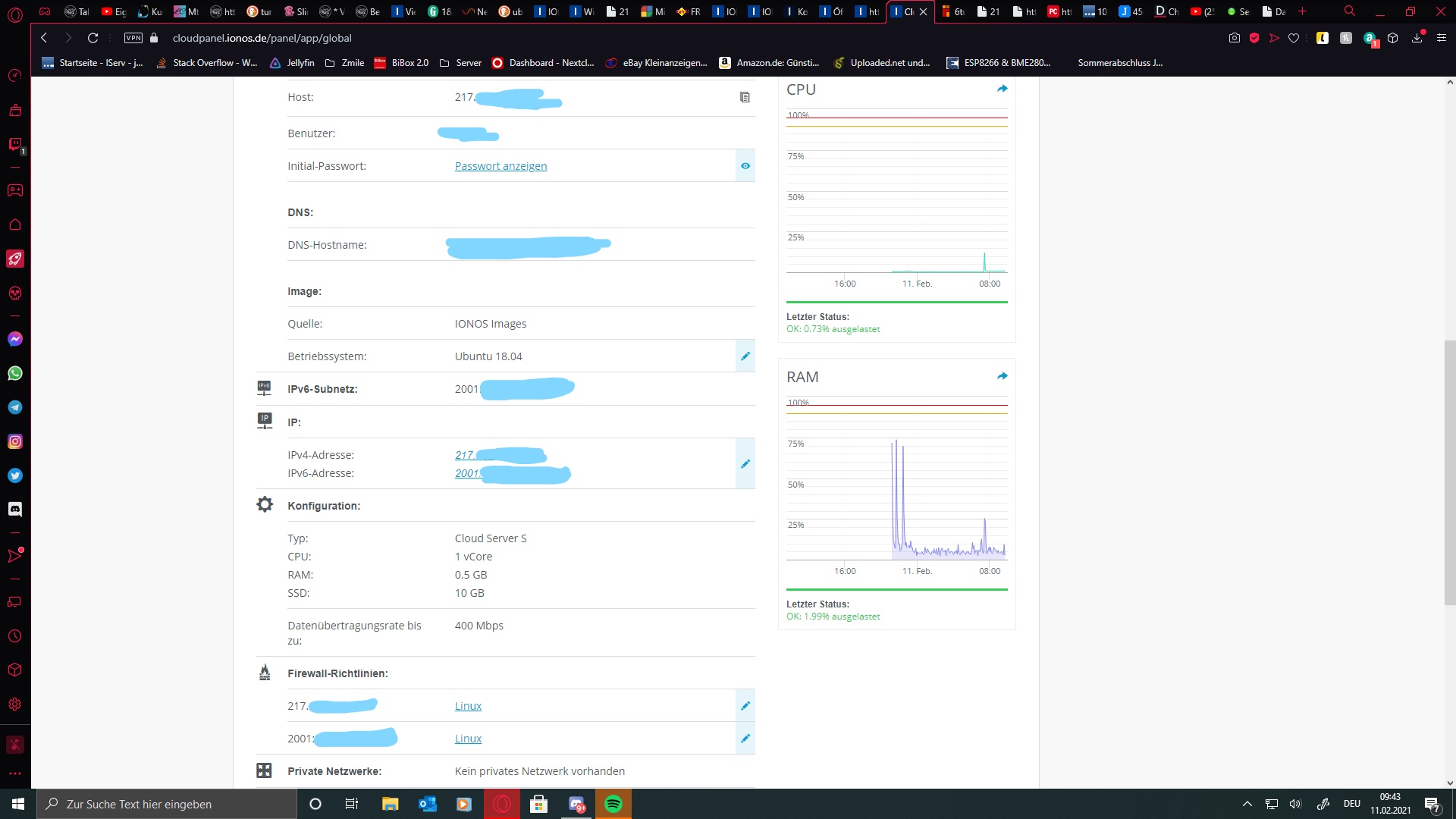

So, ich habe jetzt den Ionosphäre VPS server, aber leider komme ich nicht auf meine nextcloud. Welche ip v6 Adresse muss ich verwenden den, die von dem gerät der Freigabe oder die im Onlinemonitor der Fritzbox?
Ich würde sagen die IPv6 von dem Nextcloud Container. Hast du den von Knex666 installiert? Der lauscht auf Port 80. Der von Linuxserver nur auf 443. Natürlich vorausgesetzt, du hast den auf br0 laufen. Läuft der auf Bridge, hast du evtl einen anderen Port hinterlegt. In dem Fall müsste man den Port auch im Router forwarden. Also sagen wir mal du hättest 8080 gewählt, dann müsste man im Router Port 80 auf 8080 routen. Oder man routet 8080 auf 8080 und hinterlegt 8080 beim 6Tunnel Kommando. Geht auch. ^^
Aber die für die einfachste Variante ist denke ich br0, damit dem Docker eine feste IP geben. Auf die Art lauscht er auf Port 80 und du kannst im Router von 80 auf 80 leiten und beim 6Tunnel Kommando auch immer 80 eingeben.

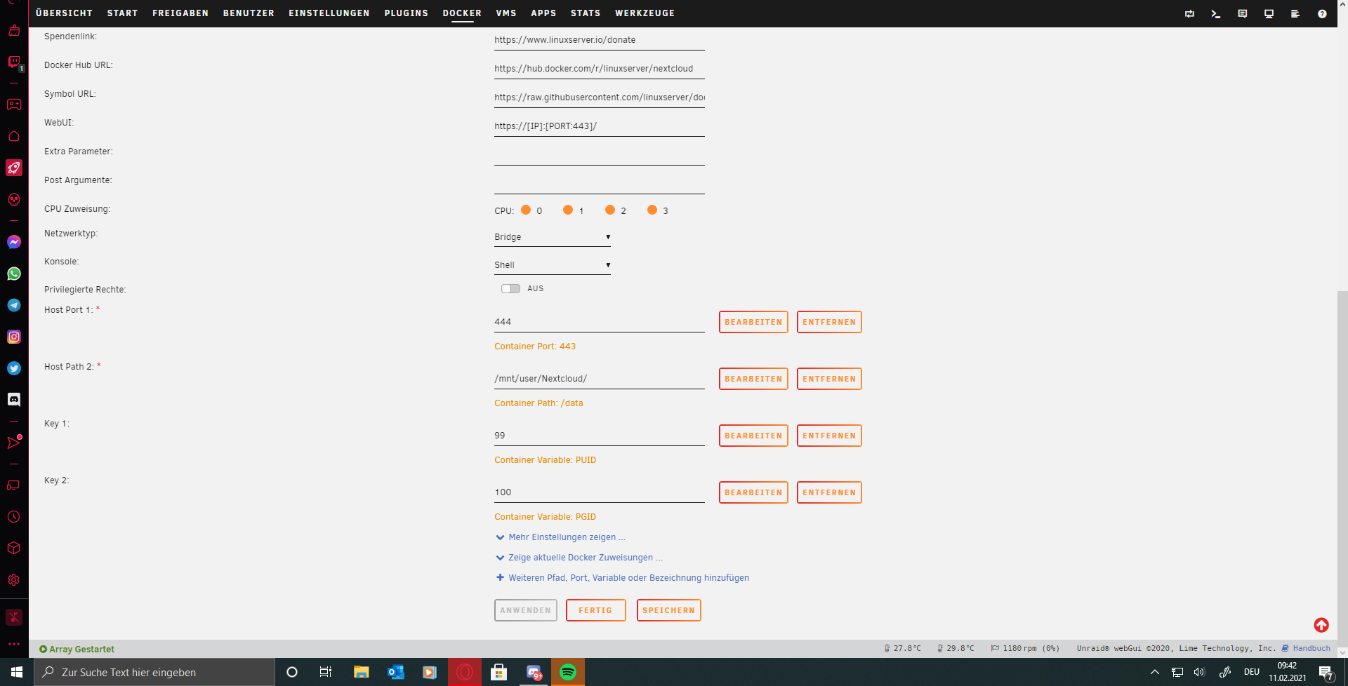

Auf dem Screenshot sehe ich jetzt nur, dass der Nextcloud Container auf Port 444 lauscht. Der Sceenshot von IONOS nützt uns ja nichts. Du musst schon sagen:
a) Welche Port-Freigaben du im Router eingerichtet hast
b) Wie das Kommando für 6tunnel ausgesehen hat

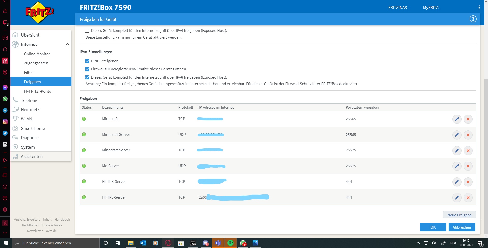

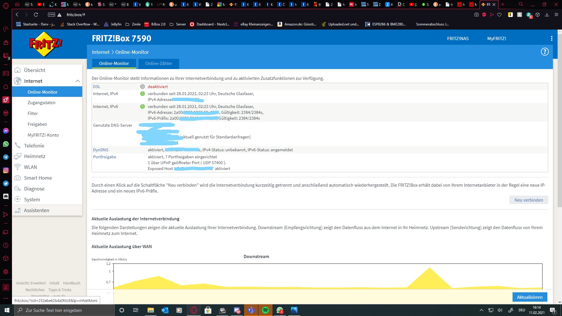

Ich habe in der Fritzbox den Port 444 Freigegeben, welche ipv6 Adresse muss ich verwenden. die auf dem 1. Bild oder die auf dem 2. Bild. Du hattest ja gesagt das ich die Adresse von br0 verwenden soll. Wie sehe ich die Adresse ein?
Nein, du sollst die Adresse nehmen, die der Container verwendet. Bei Bridge, was du ausgewählt hast, entsprechend die IPv6 vom Unraid Server. Also 1. Bild.
Hätte der Container br0, dann würdest du den Container in der Fritz!Box als eigenes Gerät sehen.
Die 444 IPv4 Port-Freigabe ist übrigens überflüssig. Die Kommunikation zum IONOS Server erfolgt ausschließlich über IPv6. Auch alle anderen Port-Freigaben werden nicht gehen. Sind ja alle IPv4.

Du hast einen Tunnel zwischen dem Port 444 auf dem IONOS Server und 444 deines lokalen Servers aufgebaut.
Jetzt wo der Tunnel auf 444 aufgebaut ist, sollte es auch gehen, aber du musst https und den Port nutzen. Also https://IPv4vonIONOS:444 und du solltest Nextcloud sehen.
Ohne Port geht es nur, wenn du 443 = https oder 80 = http auf den IONOS Server nutzt. Das Kommando wäre also so:
6tunnel 443 IPv6 444
Der erste Port ist also der, wo der Traffic auf dem IONOS Server ankommt und der zweite ist der wo der Traffic hingeleitet werden soll.
Um den aktuellen Tunnel zu entfernen einfach alle 6tunnel Prozesse killen:
pkill 6tunnel
