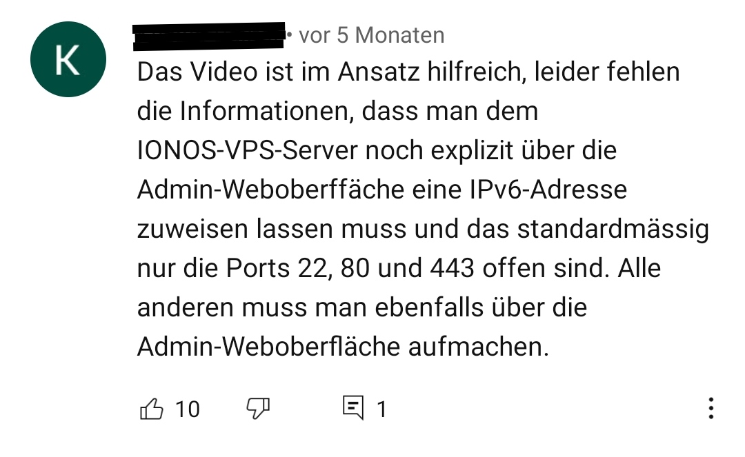

EDIT: Scheinbar unterstützt der IONOS Server nicht standardmäßig IPv6?! Schau mal bitte im Webpanel ob man das irgendwo aktivieren kann. Bin ich über diesen YouTube Kommentar drauf gekommen:
Wie man sieht konnte https://IPv4vonIONOS:444 nicht gehen, weil der Port standardmäßig blockiert wird.

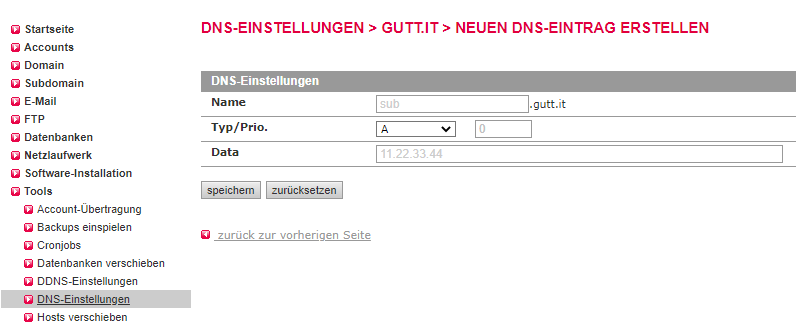

Kommt auf deinen Hoster an. Mein Hoster All-Inkl erlaubt im Menü die Änderung / das Anlegen von DNS Records:
Du kannst übrigens für die selbe Subdomain auch noch einen AAAA Record mit der IPv6 hinterlegen. Dann läuft der Traffic direkt zu deiner Fritz!Box.
Ok, das habe ich jetzt getan. Aber es funktioniert immer noch nicht. Verweigert der Server von Ionos irgend etwas?
Was heißt "geht nicht"? Die Domain hat nun also die IPv4 und du rufst sie ebenfalls mit https auf? Also https://IPv4 geht, aber https://sub.example.com nicht? Das macht keinen Sinn, weil ja der Traffic in beiden Fällen über die selbe IPv4 reinkommt. Oder kommst du auf Nextcloud, aber Nextcloud mag die Domain nicht? Dann das Video ab 04:00 schauen:

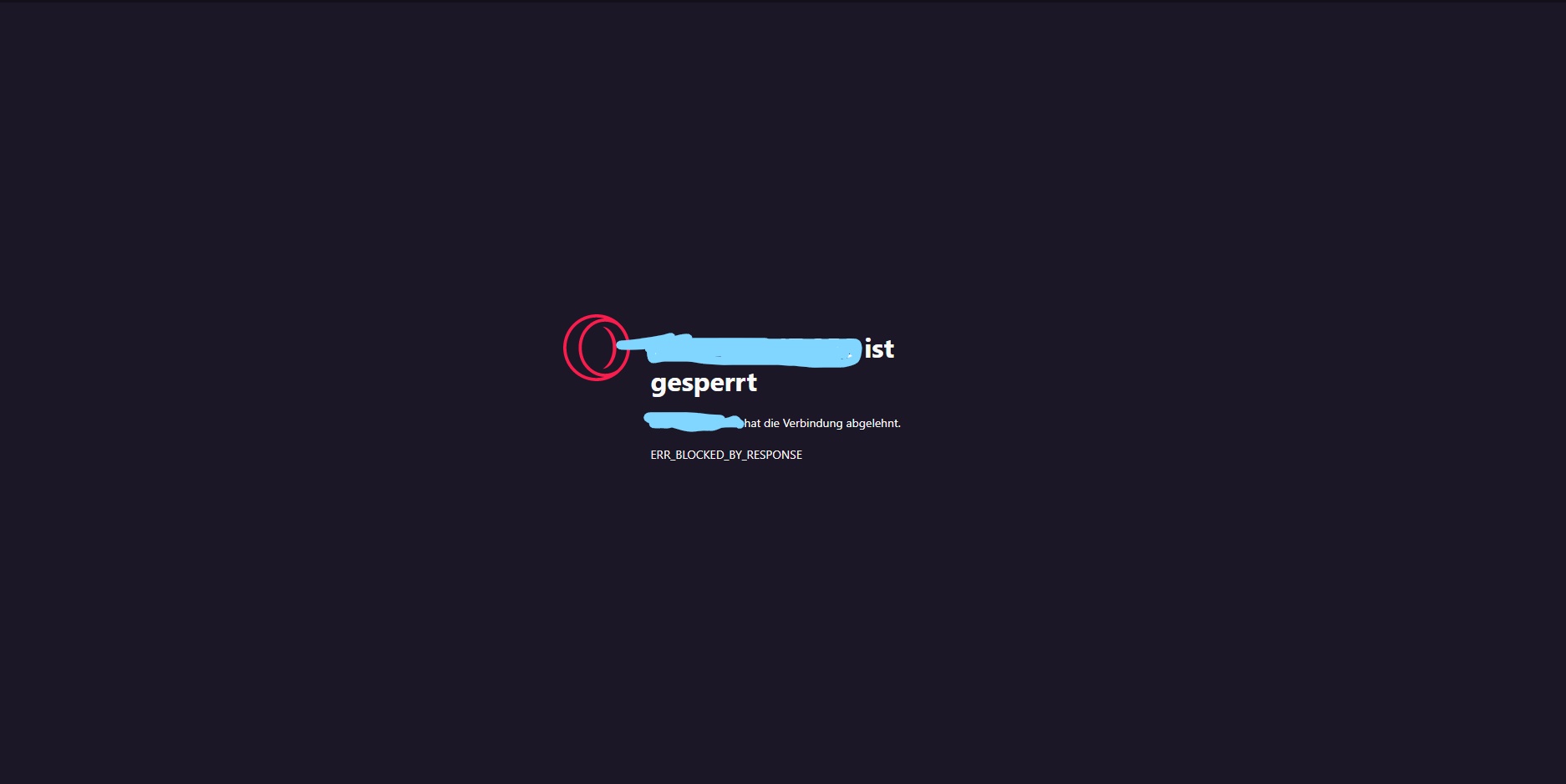

Ok, dann muss ich mir wohl eine SSD für den Server kaufen. Wenn ich jetzt nextcloud über die Domain öffne kommt immer dieses Zertifikat ist nicht gültig und ich muss bestätigen das ich auf die Webseite möchte. Kann ich das Irgend wie ändern, da meine Subdomain eigentlich in gültiges Zertifikat hat?
