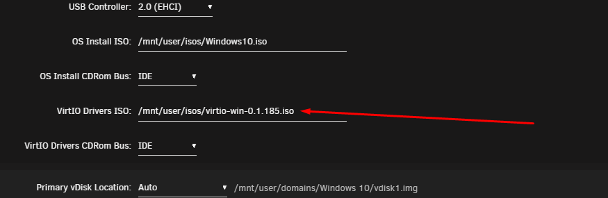

je vois que mon iso virtio est:
virtio-win-0.1.190-1.iso

je viens d'essayer avec les drivers virtio .185
idem...

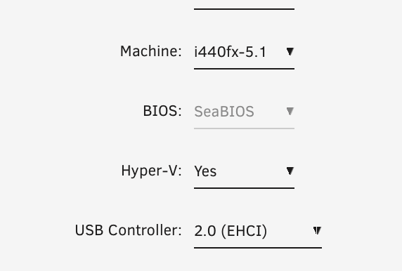

Par contre qu'il se fige ... Tu as mis quoi comme bios et en machine ?
Voici ma conf. qui fonctionne :
