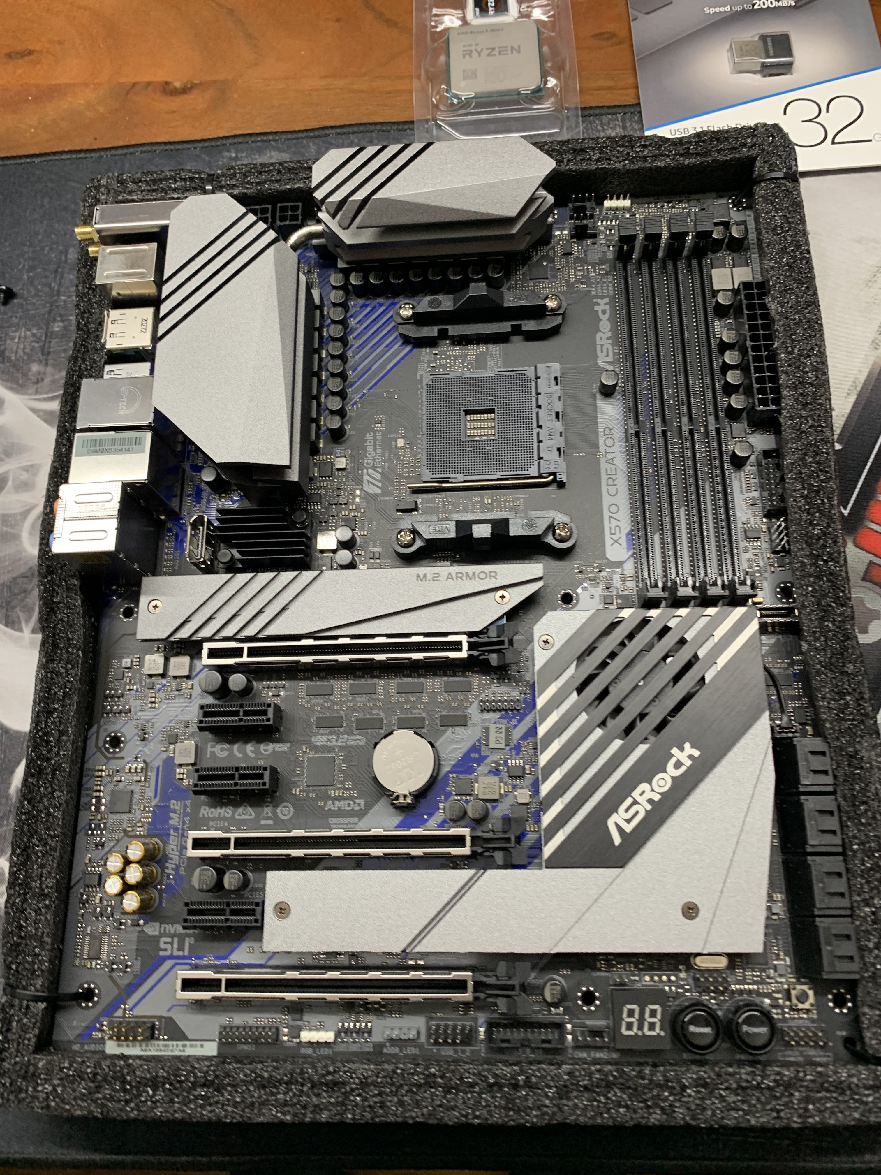

Was ist mit dem?
https://www.asrock.com/mb/AMD/X570 Creator/index.asp
Das Board hat x8, x8 (GPUs) und x4 (SATA Karte) und 10G Onboard. Die restlichen Slots sind PCIe 2.0 x1. Da könnte man höchstens mal eine Netzwerkkarte der USB Karte zum Durchschleifen an eine VM nutzen.

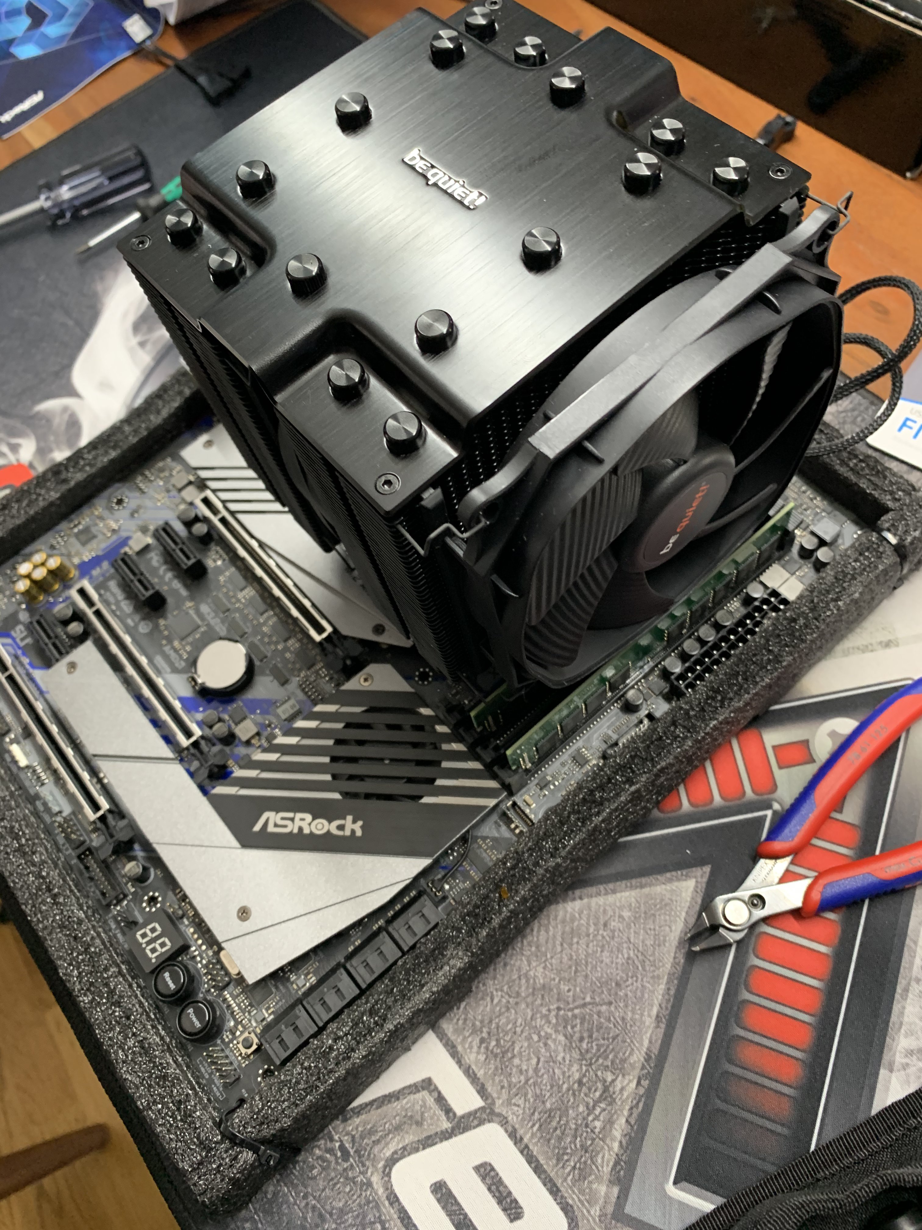

So ich habe kurz den Plan geändert und war kurz einkaufen. Ich konnte für ca. 350€ einen Ryzen 9 3950x ergattern.
Ist zwar irgendwie overkill aber was soll es!
Wo haste den denn her? :D
Davon würde ich auch einen nehmen.
Den habe ich auf dem Facebook Marktplatz gefunden, da konnte ich nicht nein sagen.
Der war auch in der Nähe 70 KM  wir haben uns spontan auf halben Weg getroffen

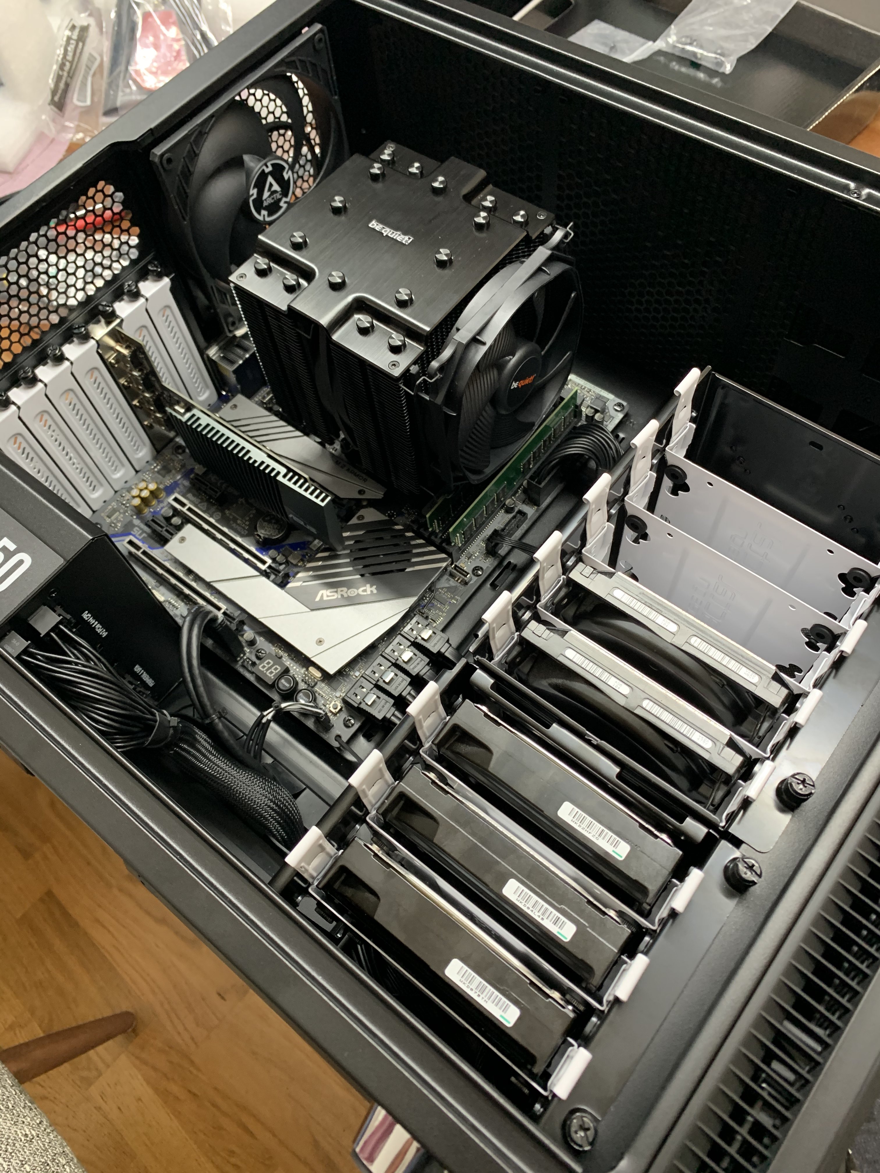

So Update er lebt schonmal
