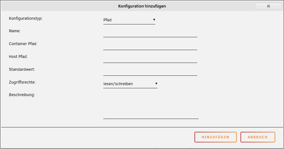

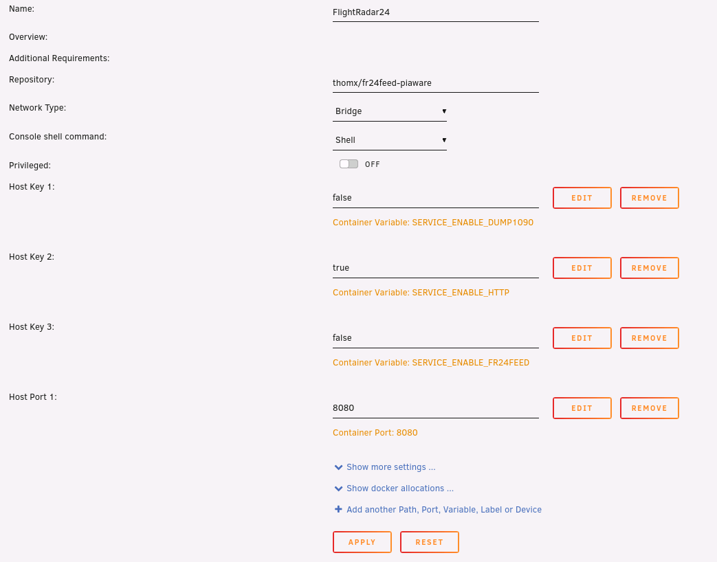

Generell würde ich dir empfehlen den container mittels dem button "Add Container" ganz unten auf der Docker Seite hinzuzufügen und dann die Felder dementsprechend auszufüllen bzw hinzuzufügen, ca so:

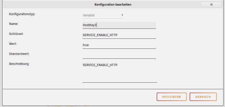

Die -e steht für Environment Variable und solltest du als in Unraid als Variable hinzufügen, Key ist immer die Bezeichnung und Value immer das nach dem "=" nach der Bezeichnung.
Ein Port ist eben ein Port den du vergeben musst.
Du kannst alles mit wie im Screenshot ersichtlich "Add another Path, Port, Variable, Label or Device nacheinander anlegen und hast dann ein schönes template für Unraid.
Repository und Namen sind auch ganz wichtig wie auf dem Screenshot ersichtlich.

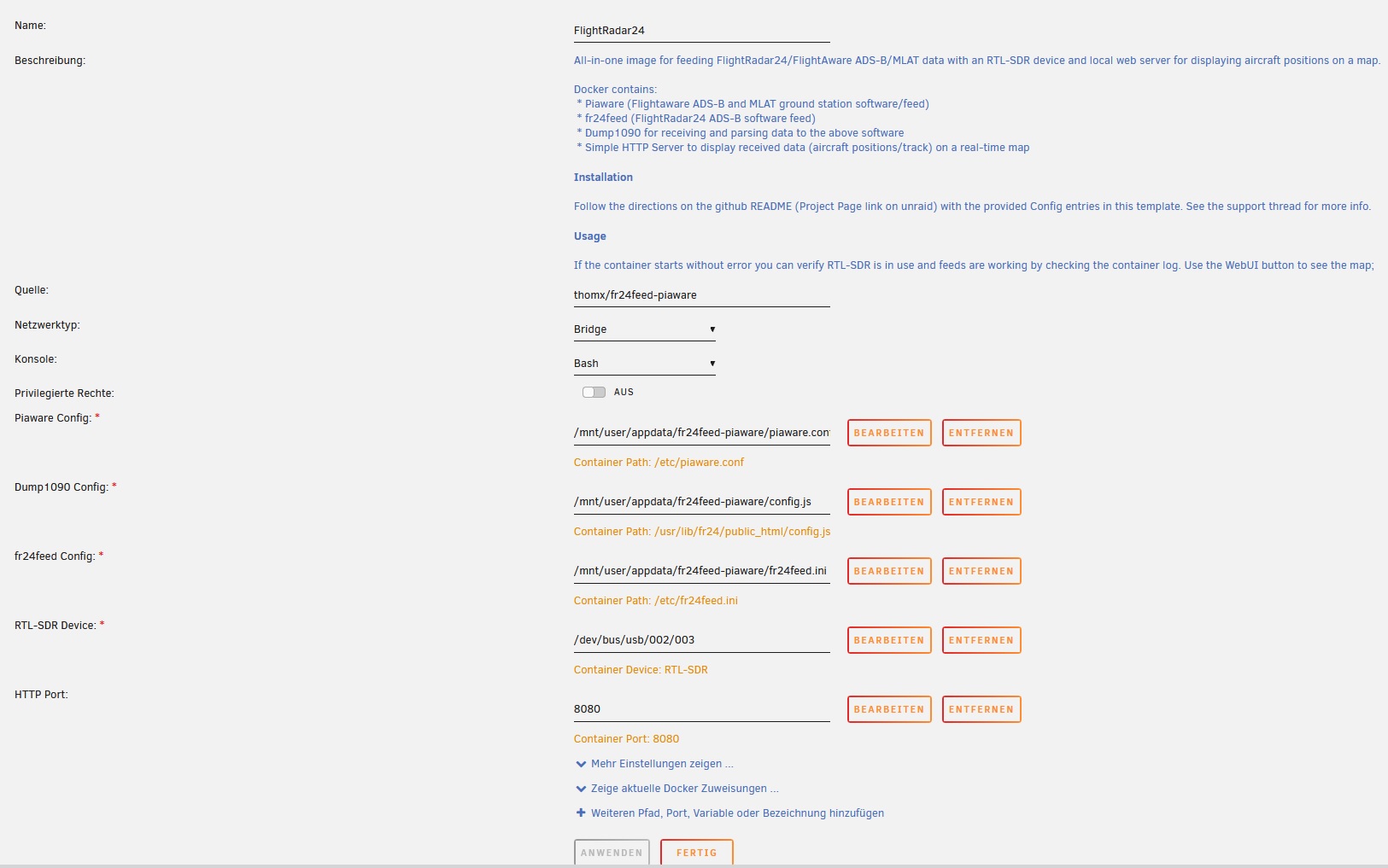

@ich777 Oh ich glaube da muß ich noch etwas Hilfe in anspruch nehmen 😔
Könntest du mir bitte zeigen wie dein Aufbau von Add another Path,Port etc für deine zusätzlichen Host Key ist. Ich weiß nicht was ich da anlegen muß
Bei mir sieht das jetzt noch so aus:

Einfach oben vom Drop-Down Variable auswählen zB:
Sieht doch nicht so schlecht aus... ;)

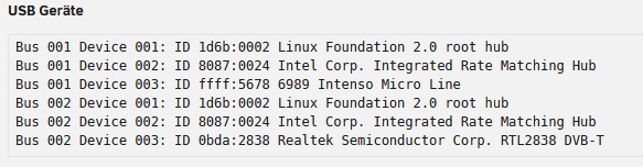

Mit dem Gerät bin ich mir nicht ganz so sicher in deinem Template... aber ich kenne den container auch überhaupt nicht weil ich da keine Verwendung dafür habe...
Ist das ein serielles Gerät? Dann würde ich es eher mit dem Pfad /dev/ttydUSB0 oder wie auch immer es heißt durchreichen.
EDIT: Hab gerade gehsehen der nutzt /dev/bus/usb
Oder wenn du ein Gerät vom Host zum container durchreichen willst:
Also ich hab die Geräteadresse von diesem Eintrag abgeleitet. Dachte das wäre Richtig
Ist das so Richtig oder wie muß der Schlüssel aufgebaut sein?
Ich bin mir nicht sicher wie das in diesem container funktioniert, es kann durchaus sein das sich die Bus nummern ändern, nur so als Hinweis, auf Dockerhub benutzt er jedenfalls /dev/bus/usb

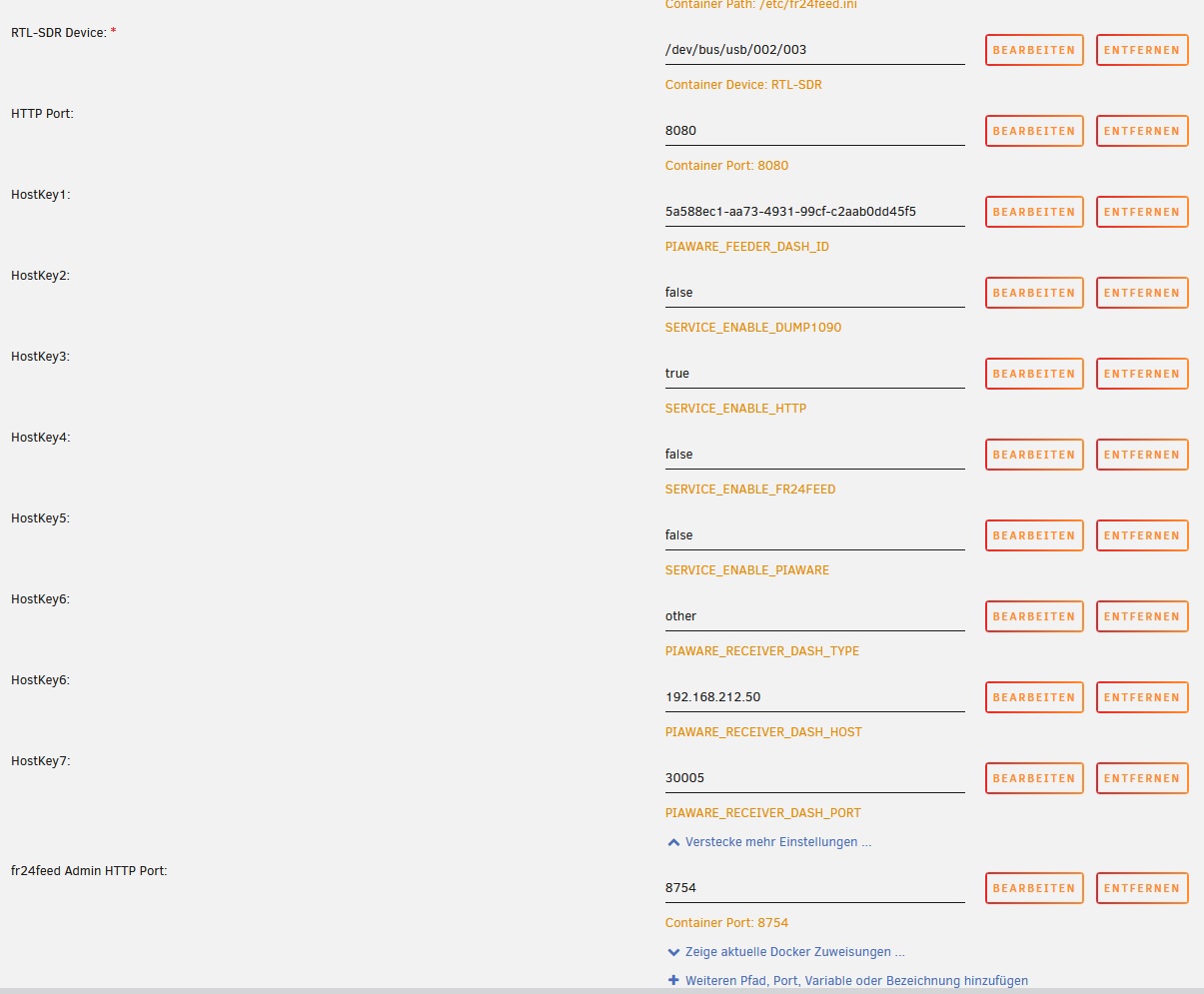

sooo nachdem ich ein kleines Problem mit Unraid selbst hatte (Danke an mgutt und hawihoney) versuche ich es nochmal von vorne.
Bei den Apps installiere ich den Docker fr24feed-piaware und tätige folgende Einstellungen
Netzwerktyp: Host       (in der Anleitung steht er auf Bridge - da ist aber bei mir der 8080 Port durch NGINX bereits belegt)
RTL-SDR Device: /dev/bus/usb/002/003
HTTP Port: 8080
und Admin HTTP steht bereits auf: 8754
Gemäß dieser Anleitung https://hub.docker.com/r/thomx/fr24feed-piaware habe ich einen Account bei flightaware angelegt.
Die Befehlszeilen die ich über den Terminal eingeben soll, kann ich auch direkt im Docker bzw in den Einstellungen hinterlegen, wenn ich das @ich777 recht verstanden habe und somit brauche ich nicht die nachfolgende Befehlszeilen im Terminal ausführe - ist das richtig?

On 12/15/2022 at 4:55 PM, ich777 said:
PIAWARE_FEEDER_DASH_ID
Das ist der "Unique Identifier" von Flightaware?
Ich hab jetzt alles an Werten eingetragen die ich in der Anleitung gesehen habe und hoffe das passt so zu meinem Unraid Setup
Wenn ich ganz am Ende auf Anwenden gehe und der Docker die Änderungen übernimmt zeigt er mir das an:

s6-rc: info: service dump1090 successfully started
s6-rc: info: service netcat: starting
s6-rc: info: service netcat successfully started
s6-rc: info: service s6rc-oneshot-runner successfully started
s6-rc: info: service fix-attrs: starting
s6-rc: info: service init-upintheair: starting
s6-rc: info: service confd-piaware: starting
s6-rc: info: service confd-layers: starting
s6-rc: info: service confd-html: starting
s6-rc: info: service confd-fr24feed: starting
s6-rc: info: service conf-planefinder: starting
s6-rc: info: service conf-adsbexchange: starting
s6-rc: info: service fix-attrs successfully started
s6-rc: info: service legacy-cont-init: starting
s6-rc: info: service legacy-cont-init successfully started
s6-rc: info: service init-upintheair successfully started
s6-rc: info: service conf-planefinder successfully started
s6-rc: info: service planefinder: starting
s6-rc: info: service conf-adsbexchange successfully started
s6-rc: info: service adsbexchange-feed: starting
s6-rc: info: service confd-piaware successfully started
s6-rc: info: service piaware: starting
s6-rc: info: service confd-fr24feed successfully started
s6-rc: info: service fr24feed: starting
s6-rc: info: service planefinder successfully started
s6-rc: info: service planefinder-log: starting
s6-rc: info: service adsbexchange-feed successfully started
s6-rc: info: service adsbexchange-stats: starting
s6-rc: info: service adsbexchange-mlat: starting
s6-rc: info: service piaware successfully started
s6-rc: info: service fr24feed successfully started
s6-rc: info: service adsbexchange-mlat successfully started
s6-rc: info: service adsbexchange-stats successfully started
s6-rc: info: service planefinder-log successfully started
2022-12-17T15:29:33+01:00 Tower /opt/confd/bin/confd[101]: INFO Backend set to env
2022-12-17T15:29:33+01:00 Tower /opt/confd/bin/confd[92]: INFO Backend set to env
2022-12-17T15:29:33+01:00 Tower /opt/confd/bin/confd[101]: INFO Starting confd
2022-12-17T15:29:33+01:00 Tower /opt/confd/bin/confd[101]: INFO Backend source(s) set to
2022-12-17T15:29:33+01:00 Tower /opt/confd/bin/confd[92]: INFO Starting confd
2022-12-17T15:29:33+01:00 Tower /opt/confd/bin/confd[92]: INFO Backend source(s) set to
2022-12-17T15:29:33+01:00 Tower /opt/confd/bin/confd[92]: INFO Target config /usr/lib/fr24/public_html/layers.js out of sync
2022-12-17T15:29:33+01:00 Tower /opt/confd/bin/confd[92]: INFO Target config /usr/lib/fr24/public_html/layers.js has been updated
2022-12-17T15:29:33+01:00 Tower /opt/confd/bin/confd[101]: INFO /usr/lib/fr24/public_html/config.js has UID 99 should be 0
2022-12-17T15:29:33+01:00 Tower /opt/confd/bin/confd[101]: INFO /usr/lib/fr24/public_html/config.js has GID 100 should be 0
2022-12-17T15:29:33+01:00 Tower /opt/confd/bin/confd[101]: INFO /usr/lib/fr24/public_html/config.js has mode drwxrwxrwx should be -rwxrwxrwx
2022-12-17T15:29:33+01:00 Tower /opt/confd/bin/confd[101]: INFO /usr/lib/fr24/public_html/config.js has md5sum d41d8cd98f00b204e9800998ecf8427e should be 8538a54a6ad0763a4aad43aba067cecd
2022-12-17T15:29:33+01:00 Tower /opt/confd/bin/confd[101]: INFO Target config /usr/lib/fr24/public_html/config.js out of sync
2022-12-17T15:29:33+01:00 Tower /opt/confd/bin/confd[101]: ERROR rename /usr/lib/fr24/public_html/.config.js099368113 /usr/lib/fr24/public_html/config.js: file exists
2022-12-17T15:29:33+01:00 Tower /opt/confd/bin/confd[101]: FATAL rename /usr/lib/fr24/public_html/.config.js099368113 /usr/lib/fr24/public_html/config.js: file exists
s6-rc: info: service confd-layers successfully started
s6-rc: warning: unable to start service confd-html: command exited 1
Edited by Maverick_GERMANY
http://192.168.212.50:8080 (Links Klick Docker - WebUI) und http://192.168.212.50:8754 sind aber trotzdem nicht erreichbar.
Und unter FlightAware wird mir auch kein Aktiver ADS-B angezeigt 😔
Du solltest mal nach diesem fehler suchen. Irgendwas stimmt da nicht.
Sry ich kenn mich mit dem container überhaupt nicht aus und hab auch keine verwendug dafür, aber der container kann eben genau aus dem oben angeführten Fehler vermutlich nicht erreicht werden.
