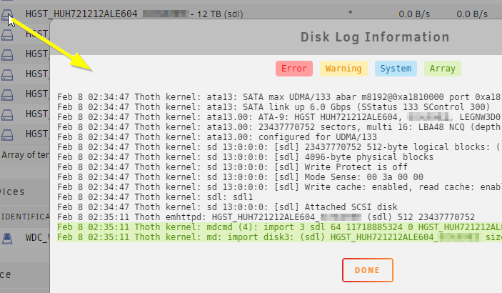

Wenn du auf das Disk-Symbol klickst, erhältst du die Fehlermeldungen auch zu einzelnen Disks:
Ansonsten kannst du die System Logs auch über Tools -> Diagnostics herunterladen.

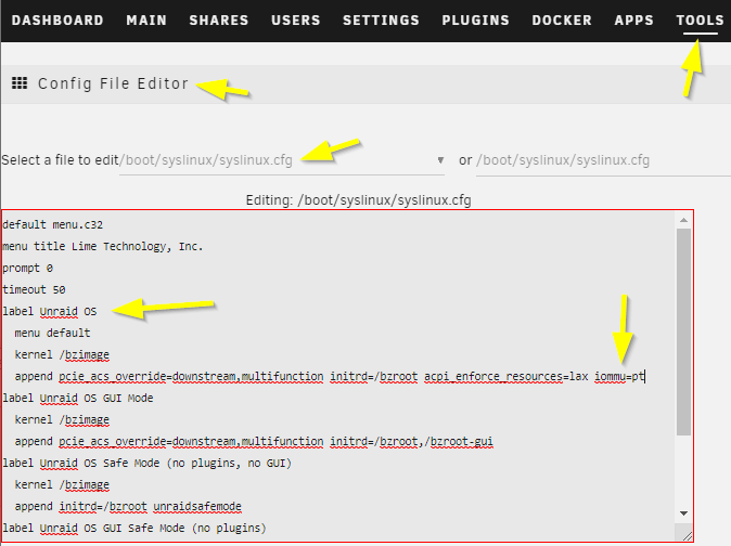

Lösung:
- Config Editor installieren
- /boot/syslinux/syslinux.cfg bearbeiten
- Nach "label Unraid OS" die erste "append" Zeile suchen und am Ende dieser Zeile " iommu=pt" hinzufügen (also per Leertaste trennen)
- Server neu starten
Hier ein Screenshot:
