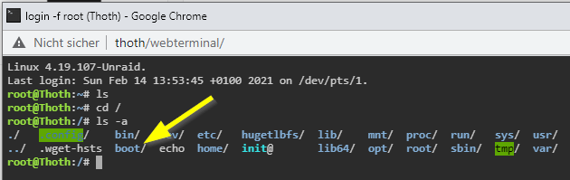

Die Meldung kam so nacheinander? Hattest du den Stick mal im laufenden Betrieb gezogen? Weil /boot/config muss da sein. Das ist der Pfad zum Stick.
Dann wäre es kein Wunder, wenn die WebGUI nicht funktioniert.

For me it looks like a totally missing USB flash drive, but why does the server boot at all?!
That suggests the USB flash drive is not mounting at /boot, make sure the flash drive is in a USB 2.0 port.
