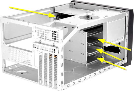

Ich suche ein Gehäuse das die Maße BxHxT 350x220xwurscht
Uff. Dann hast du ein Problem. Es gibt kein mATX Case mit 4x HDD Bays, das so klein ist. Nur mITX und da auch nur diese:
https://geizhals.de/?cat=gehatx&xf=347_25~348_35~536_4

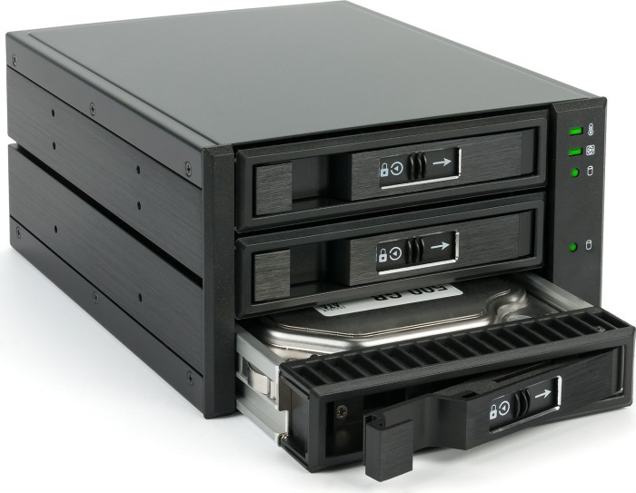

Das einzige was ginge wäre das:
https://geizhals.de/fantec-bp-t2131-2190-a2240532.html?hloc=at&hloc=de
In das Sugo SG02-F zu bauen:
https://geizhals.de/silverstone-sugo-sg02-f-usb-3-0-schwarz-sst-sg02b-f-usb3-0-12039-a814875.html
3x 3.5 in 5.25 Zoll Bays
2x 3.5
= total 5

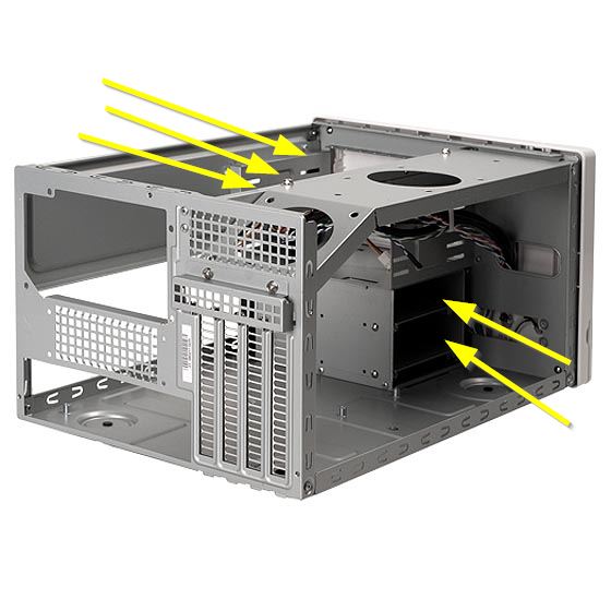

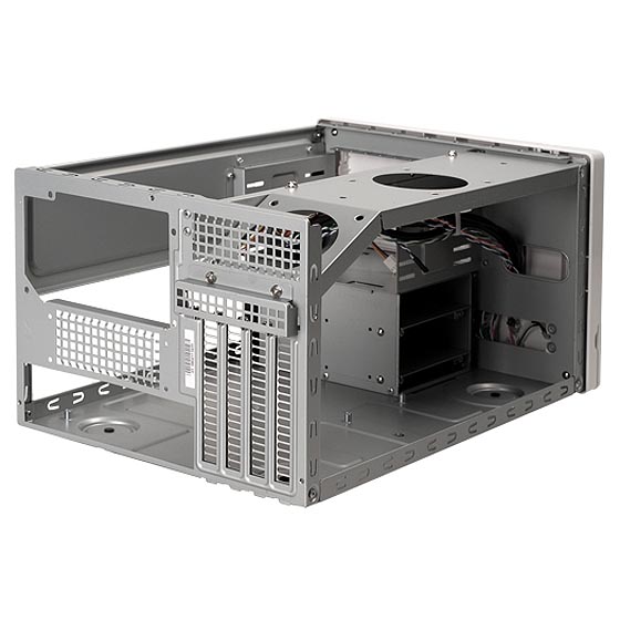

Oder man kauft sich einen günstigen Halter für 5.25 Zoll auf 3.5 Zoll und verbaut im SG11 eine vierte HDD:
https://geizhals.de/silverstone-sugo-sg11-schwarz-sst-sg11b-12051-a1229649.html

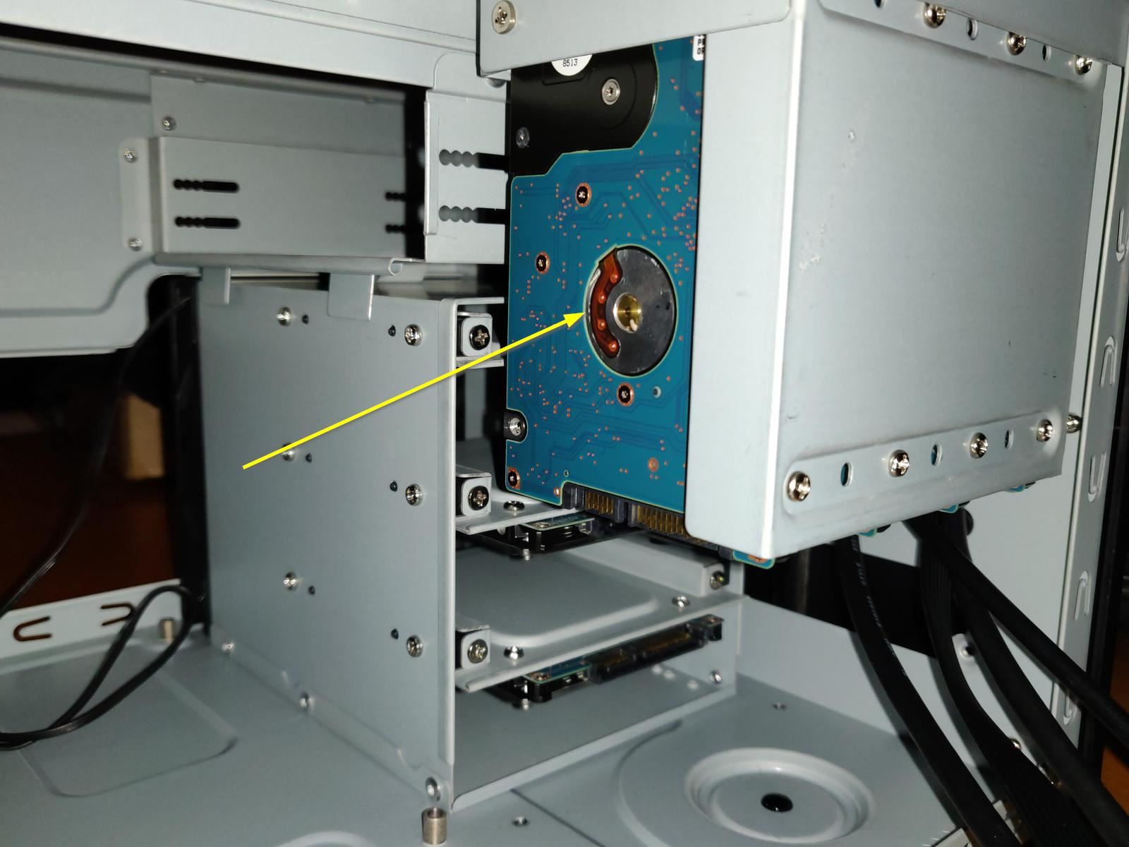

Da passen sogar zusätzlich noch 7x 2.5 Zoll rein:
