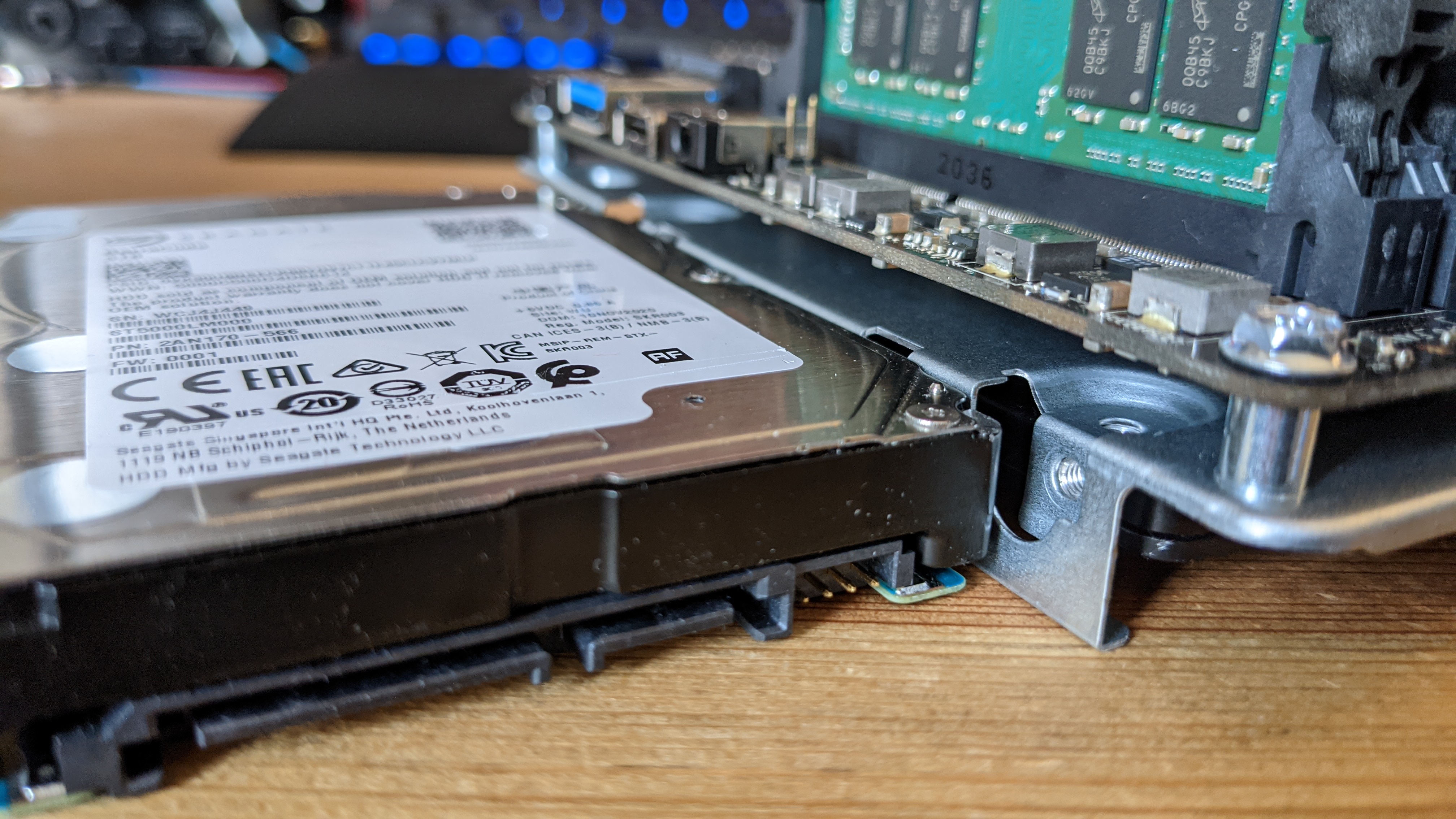

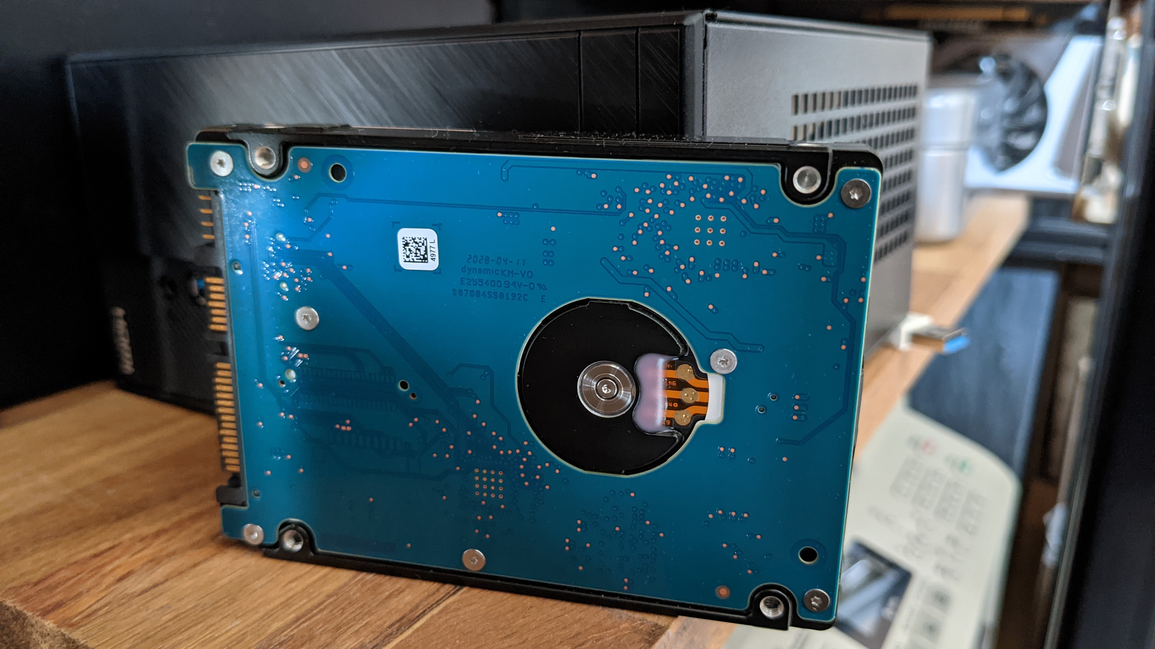

Sollte jemand mit dem Gedanken spielen sich ein Asrock Desk-Mini System zu holen und zu versuchen da eine 15mm hohe 2,5" HDD (wie die o.g. 5TB Seagate ST5000LM000 2,5") einzubauen! Die ist leider zu hoch, daran hatte ich nicht gedacht, weshalb ich Sie jetzt entweder per USB anschließen muss, oder das Gehäuse deformieren muss, oder ein anderes kaufen muss.

Das Problem ist, das ich mir dachte, der Desk Mini ist schön stromsparend (ohne bisherige Veränderungen im Bios o.ä., Teststand bei ca. 15-16 Watt, dachte es wären weniger) und hat trotzdem für mich ausreichend power und zwei HDD´s/SSD´s Slots sollten für mich reichen.
Aber da wusste ich noch nicht, dass die 5TB so hoch ist (15mm, 9,5mm passen rein) 🙈 und ich sie nicht (ohne weiteres) ins Gehäuse bekomme!

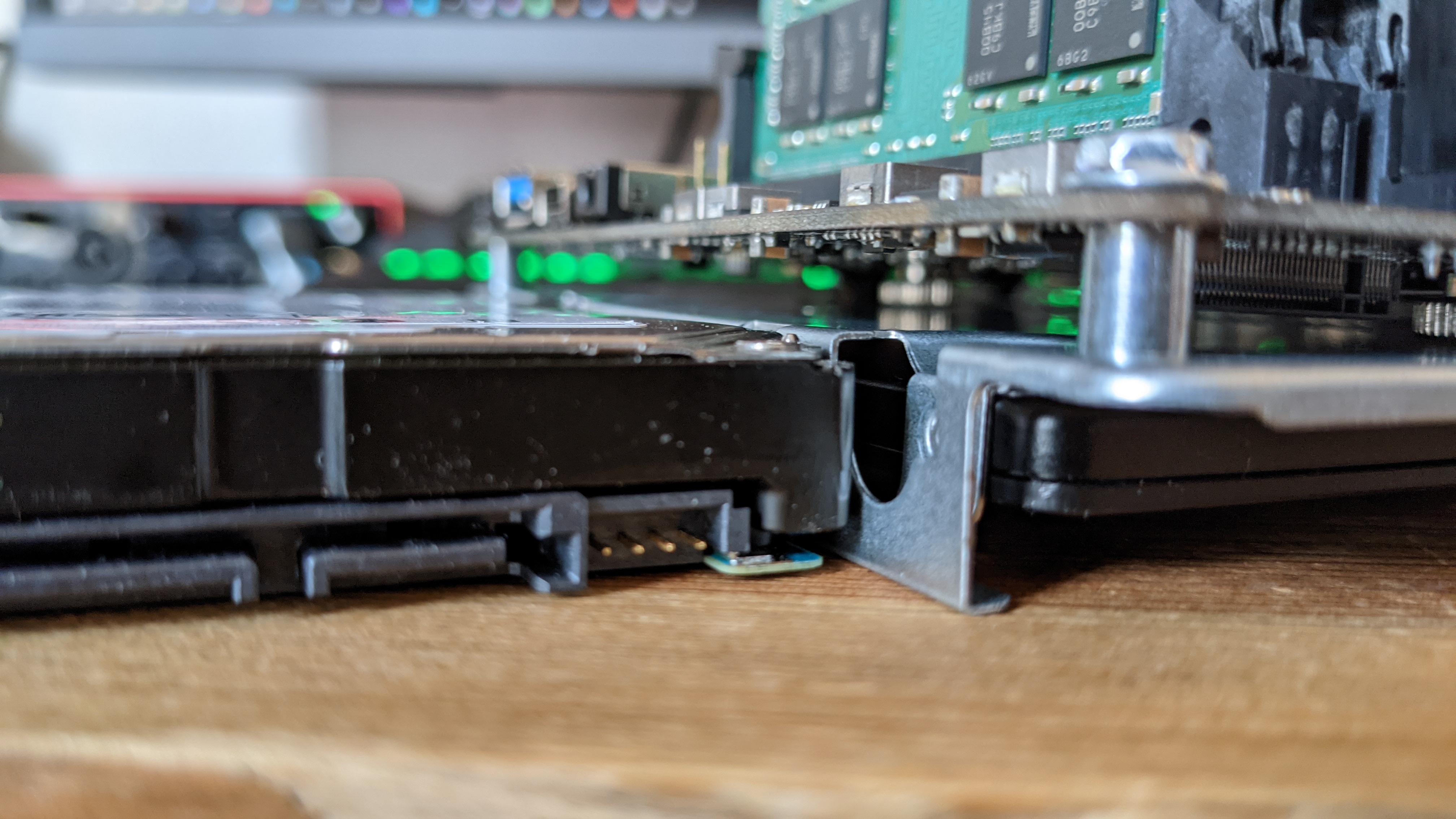

Gehäuse ausbeulen/ansägen
An die Seitenwand (also hochkant) bekommt man die nicht oder? Die Lüftungsöffnungen oben reichen ja
Oder was wäre denn, wenn man erhabenen Stellen mit den Gewinden wegdremelt, passen dann 15mm?

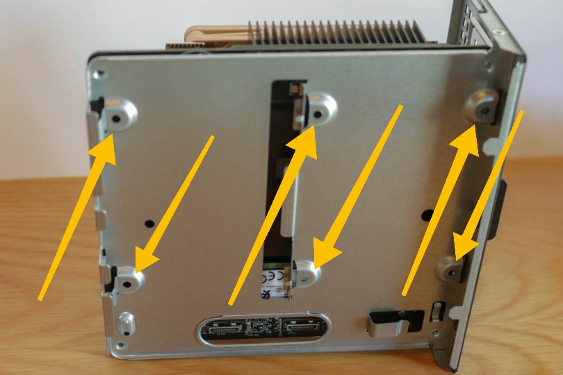

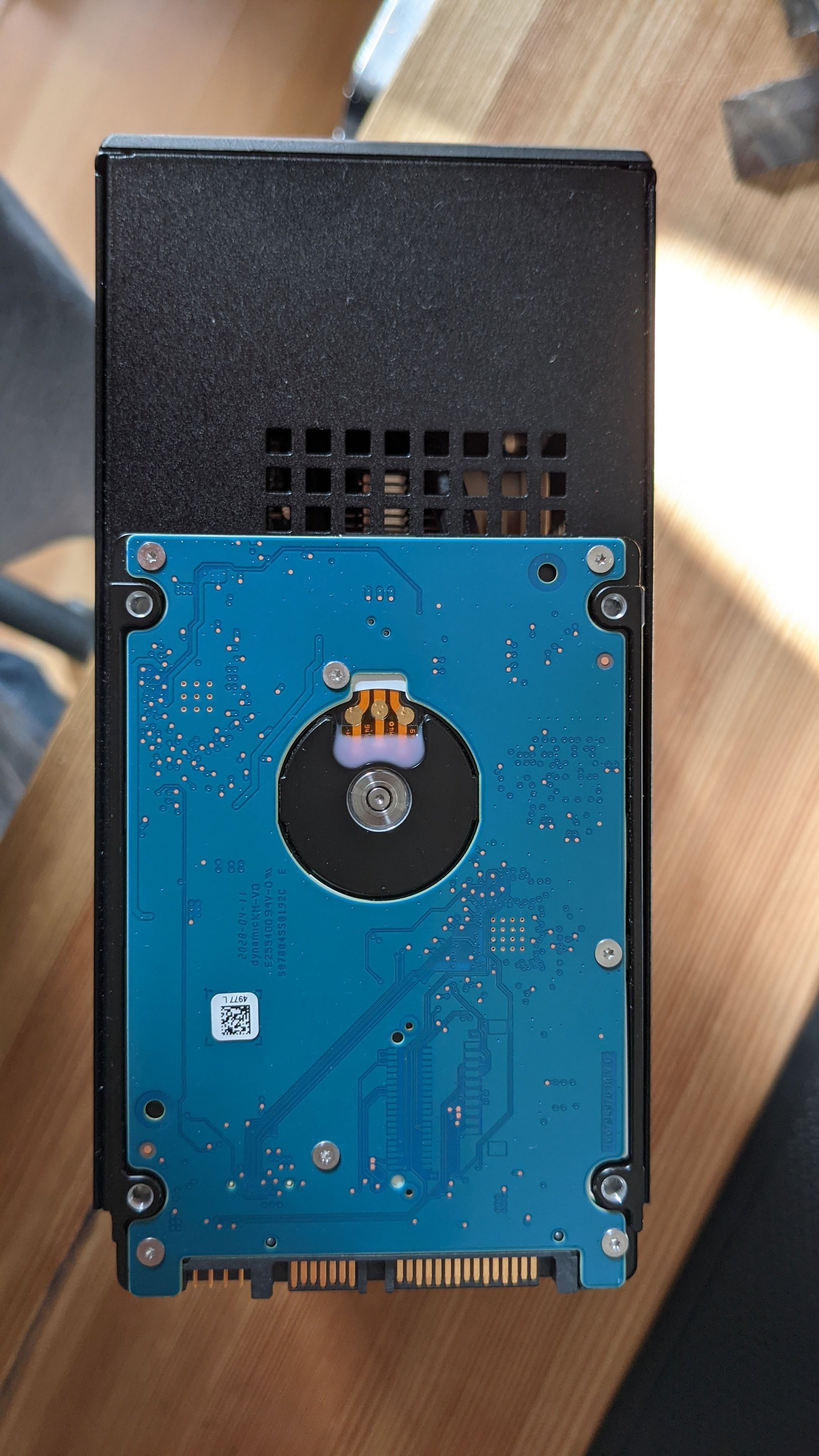

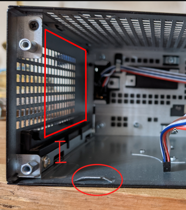

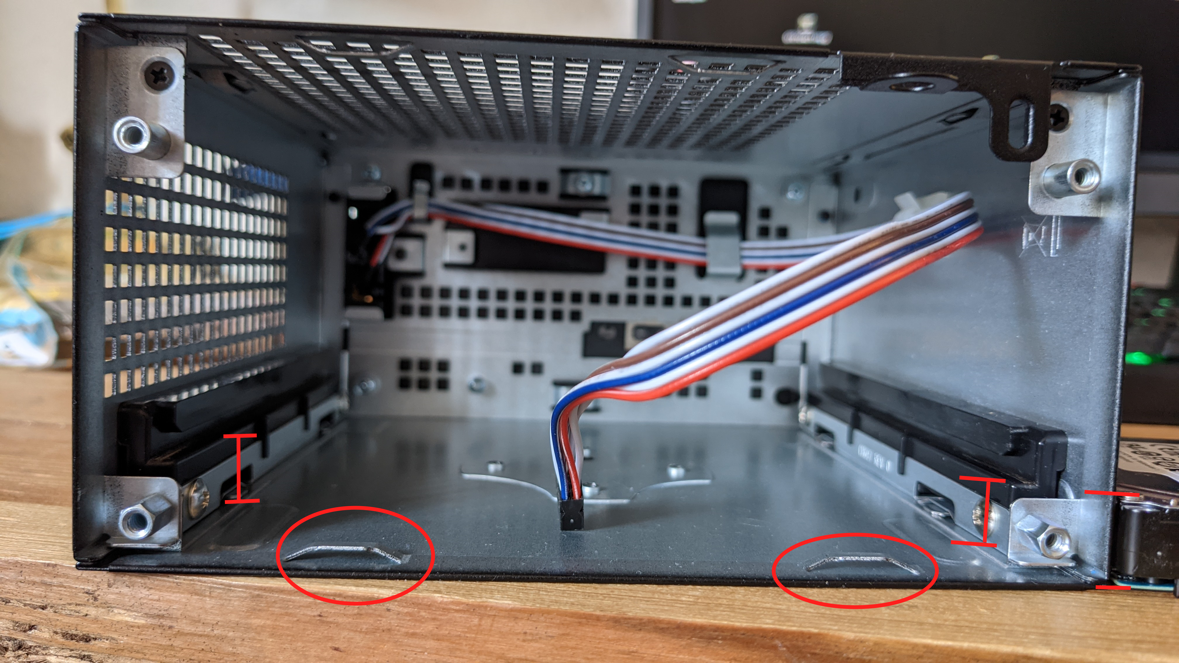

Nein leider nicht, da die Mainboard halterung, die du Fotografiert hast (glaub 1:1 die gleiche) auf Schienen in das restliche Gehäuse geführt wird!
Ich mach heute Abend mal Fotos!
Dremeln, hmmm? dann kann ich die HDD nicht mehr befestigen!? was wäre mit platt klopfen ^^?
Ich mache wie gesagt, heute Abend mal Fotos!

Guten morgen,

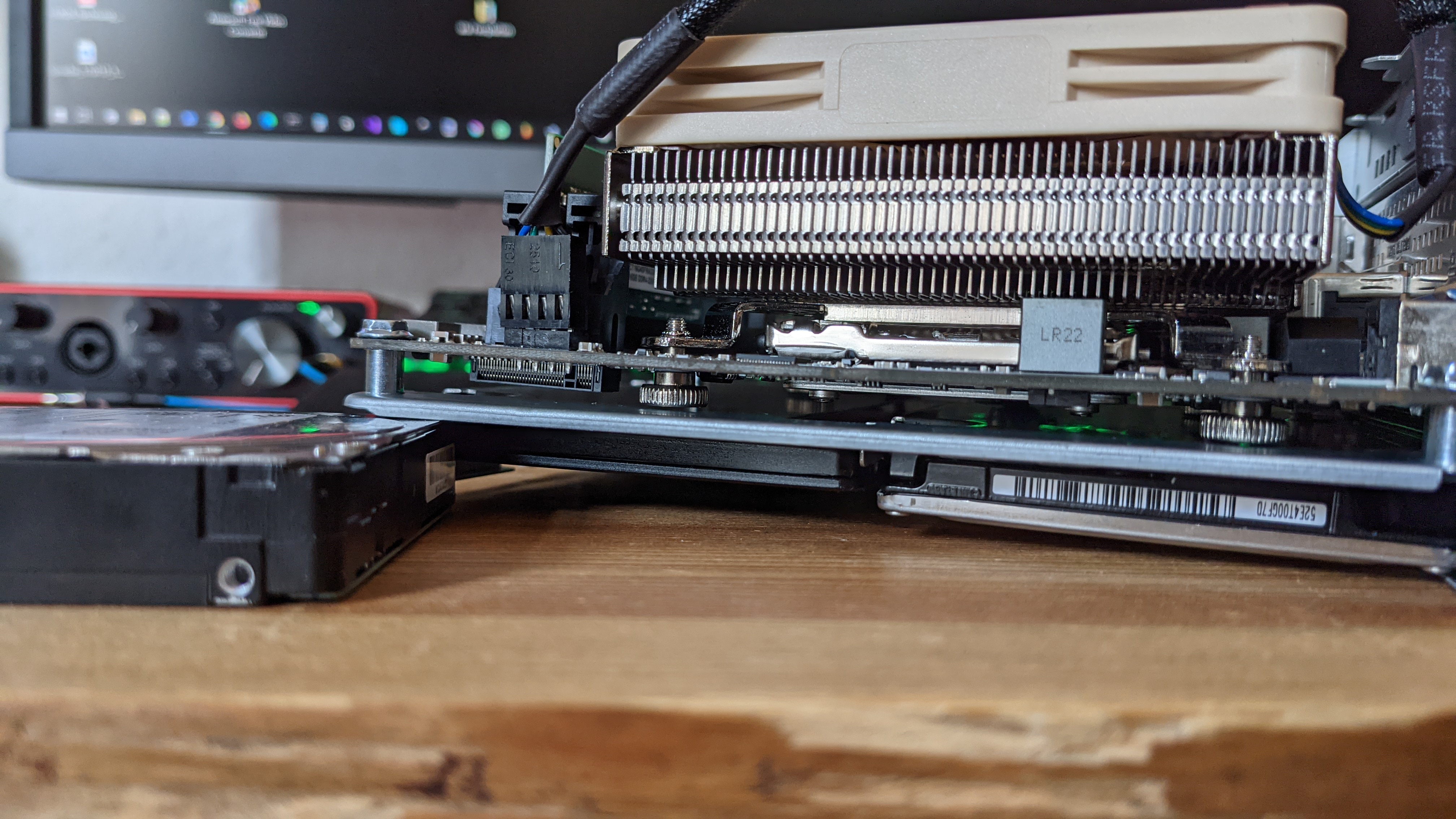

Denke es ist sinnlos zu versuchen die Platte da rein zu bekommen.
Die größte 2,5" mit max. 9,5mm Bauhöhe hat 2TB,  also würde man 2x2TB + 2x NMVE reinbekommen. Das findet bestimmt sein Anwendungsgebiet.

26 minutes ago, SuperMeatBoy666 said:
Ach, ein kleines Loch in den Boden und dann passt das schon ^^
Aber vielleicht eine andere Idee. Man entfernt den oberen Teil der Plastikführung (oder druckt das Teil neu mit einem 3D Drucker). Reicht das dann vom Platz?
Oder kollidiert das dann mit dem Mainboard?
Oder man montiert sie hochkant neben den RAM-Sockel? ^^ Aber da bekäme man auch nur eine hin.

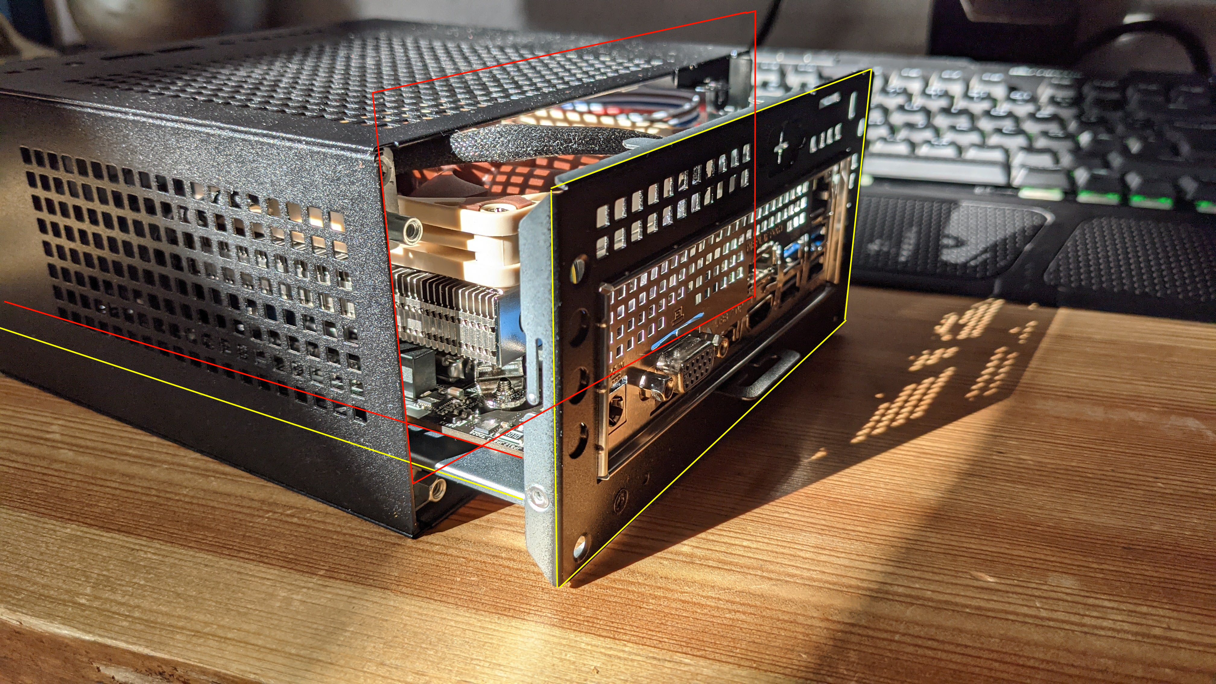

Das wäre eig. die beste Idee! Nur leider, geht das auch nicht, da du ja das ganze Motherboard dadurch nach oben setzt und damit die komplette Hinterseite nicht mehr mit den Gehäuse Aussparungen zusammen passen würde! Egal, ich lass es jetzt erstmal so und schließe die 5tb per Usb an.PXL_20210220_105718066.thumb.jpg.eab2097e87e3f7c2a27b5e0695de52ba.jpg
Sollte es mir doch irgendwann nicht mehr gefallen, setzte ich alles in ein neues Gehäuse!
Das geht nicht
Ne, ich meinte das anders. Ist aber auch egal, weil das Bild schon alles sagt:
