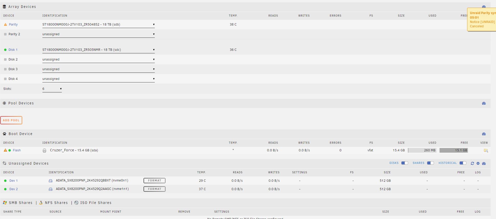

So, nachdem ich alle Hardware zusammengeschraubt habe, meinen alten Key auf den neuen USB Stick aktiviert habe etc scheitere ich schon an der Basiskonfiguration.
Ich kann keine Cache devices auswählen, das gesamte Menü das ich in Videos sehe fehlt einfach. Normal sollte das doch vor Boot Devices sein ...
Ja, das array ist "stopped"
Edited by Grobalt
Das ist jetzt dieses "Add Pool" ;)
Seit Unraid 6.9 kann man mehrere Caches / RAID Pools haben, daher wurde das geändert.
ok ... glaub ich habs hinbekommen und auch mal was draufkopiert, manuell den mover angeworfen etc und man sieht es ja am read/write das es funktioniert. bedeutet .. die haben eine menge dokumentation zu aktualisieren und auch die youtube guides sind natürlich alle veraltet. holpriger wiedereinstieg, danke !
