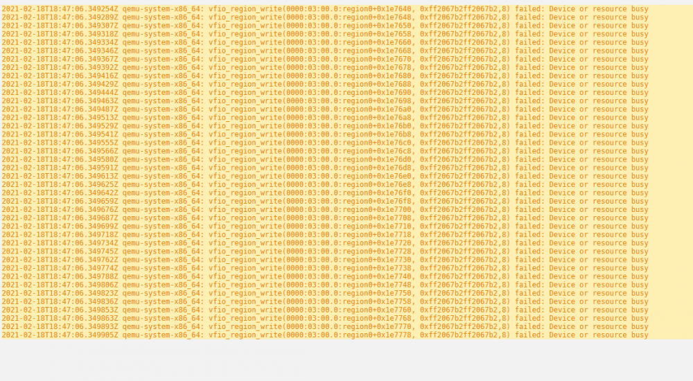

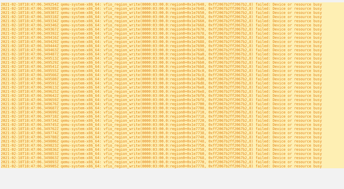

Ich habe nach dieser Anleitung gehandelt und eine "gamingVM" aufgesetzt. Ich komme so weit, dass ich das erste mal in das Windows hineinbooten kann, nachdem ich auf Remote Desktop umgestellt habe. Im Gerätemanager wird die Grafikkarte (Radeon 5700 XT) angezeit, ohne Fehler. Nach einigen Minuten, noch bevor ich den Radeon Treiber installieren will, friert das System ein. EIn erneuter Start funktioniert nicht mehr, hier das Log in Unraid:

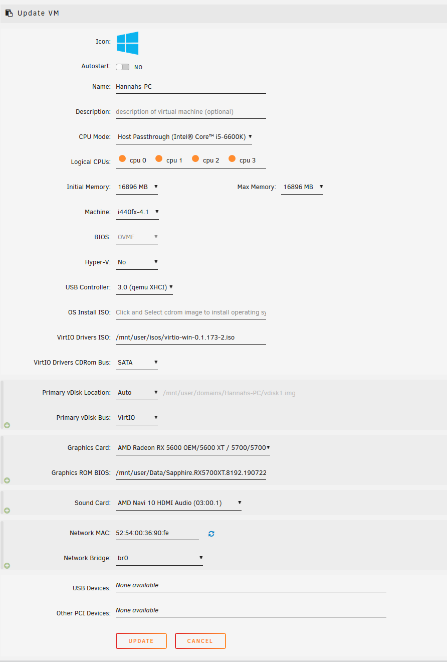

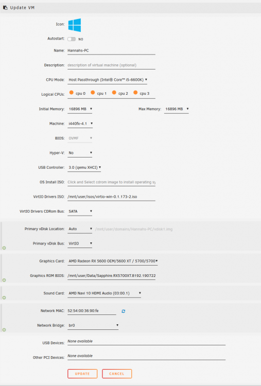

VM Config:

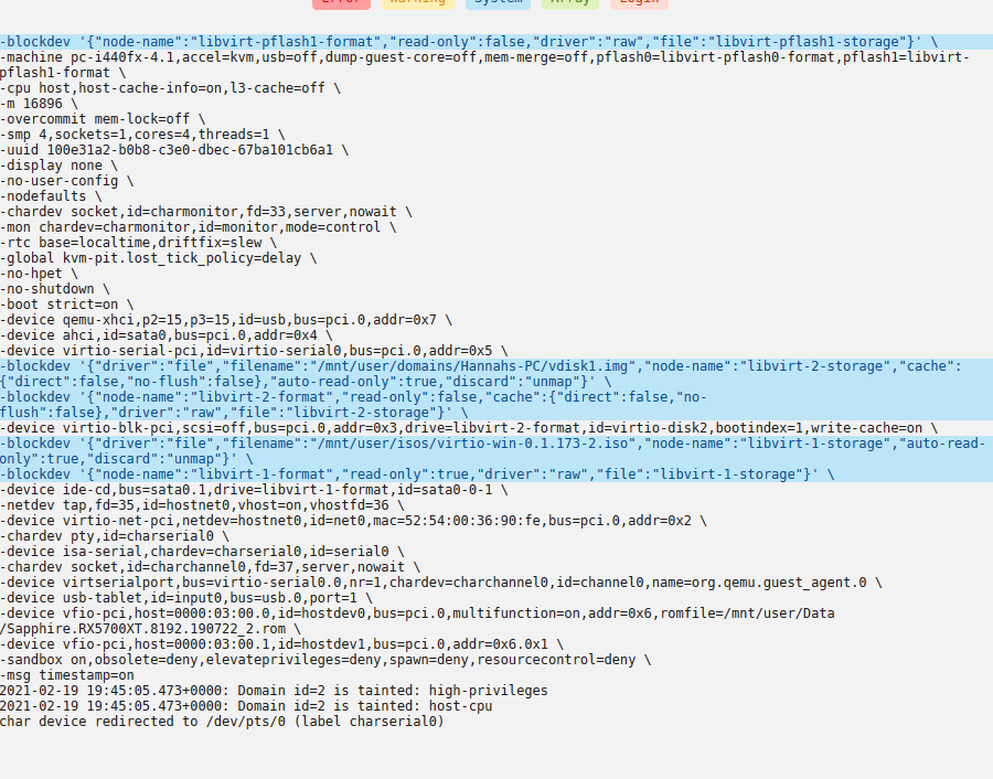

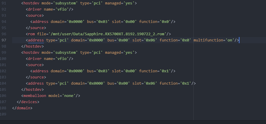

Der XML View (angepasst, ich weiss ich muss jedes mal die Dinge wieder ändern wenn ich hier draußen war):

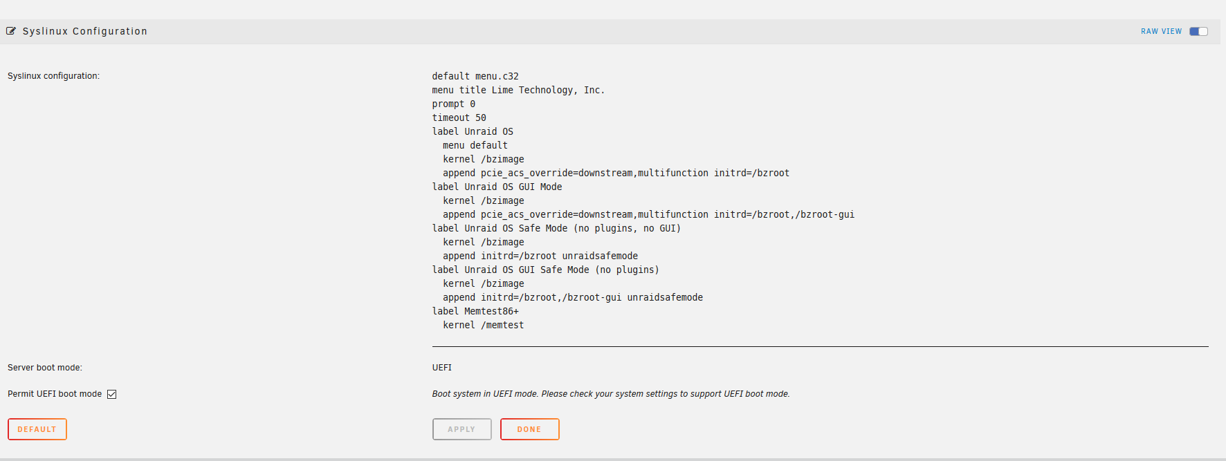

Und noch das Syslinux (ich vermute das ist der art Bootmanager?:
Ich weiss nicht was ich falsch mache, ich halte mich an die Anleitung, so gut wie möglioch. Einiges ist anders, da AMD GPU.

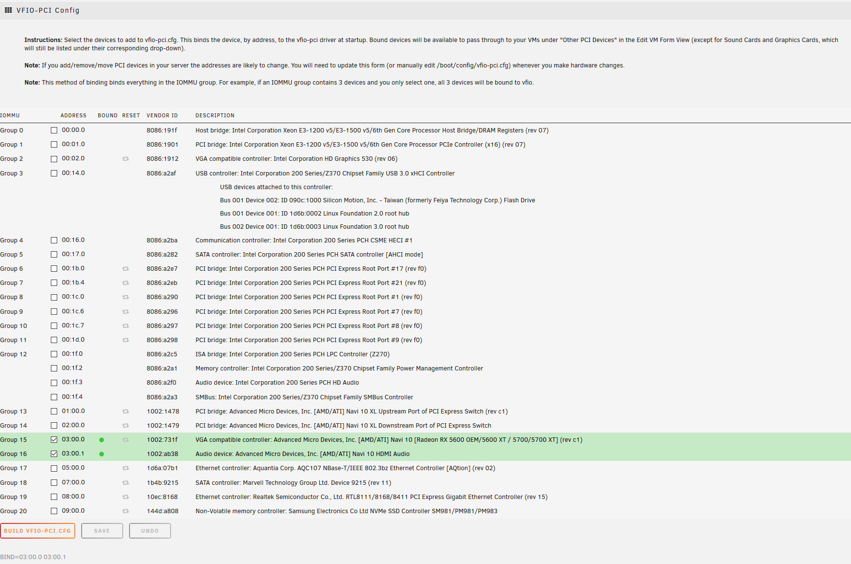

Zeig mal deine VFIO Einstellungen. Also ob du die GPU sauber ausgewählt hast. EDIT: Nach der Anleitung hat der die GPU gar nicht per VFIO ausgewählt. Nur PCIe override auf both. Da fehlt danach ein Schritt bzw hier werden verschiedene Wege das umzusetzen vermischt. Installiere dir das Plugin VFIO Config und wähle den PCIe Slot mit der dGPU aus, damit Unraid ihn und damit die dGPU beim Booten ignoriert. Dann neu starten. Nun kann Unraid nicht mehr auf die dGPU zugreifen.
Steht im BIOS die iGPU auf primär? Das ist auch wichtig, besonders wenn man kein VFIO nutzt. Denn sonst krallt sich evtl Unraid die GPU und Unraid und VM konkurrieren um die GPU.
Ich würde aber wie gesagt zusätzlich die GPU per VFIO Config auswählen, damit Unraid sie gar nicht erst anfasst.

VFIO installiert, GPU und die dazugehöreige "Soundkarte" ausgeschlossen, im BIOS habe ich die iGPU als primär geschaltet (das war nicht so, guter Tipp).
Der Bootlog sieht anders aus, aber leider bootet es trotzdem nicht durch..
Muss ich durch die Nutzung von VFIO in der Syslinux oder in der VM Config irgendetwas anders einstellen?

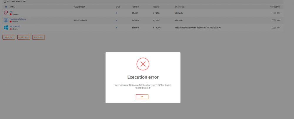

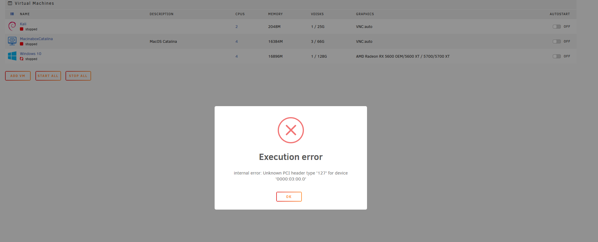

Leider gibt es ein weiteres, komisches Problem: Wenn ich die VM ausschalte, bekomme ich sie nicht mehr an. Reboot klappt auch nicht. Es kommt immer zu folgender Fehlermeldung:
Das einzige was hilft ist ein kompletter Neustart des Unraid Servers.. Das ist natürlich nicht so gut. Was mache ich falsch?
