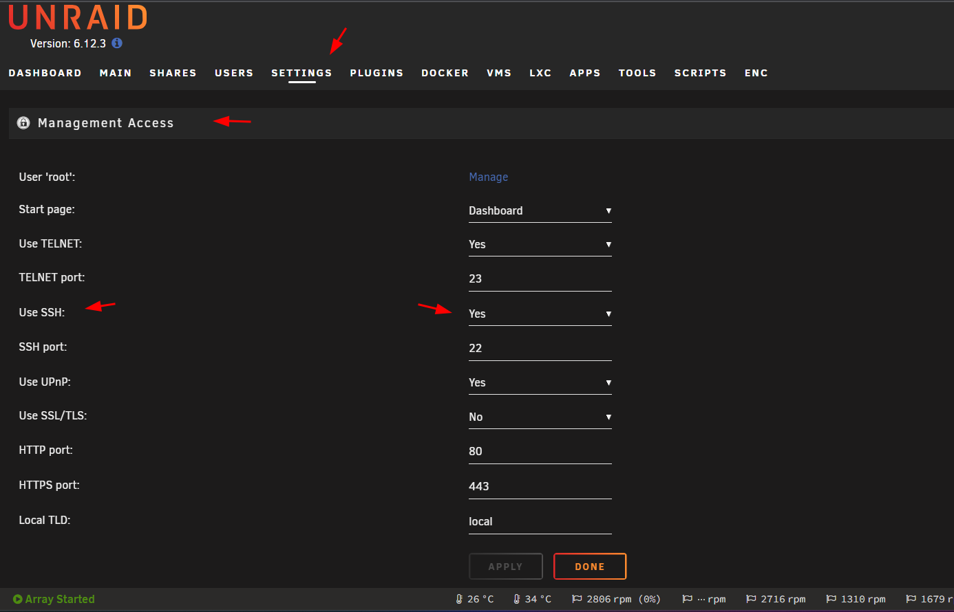

Dafür muss man aber vorab SSH in UNRAID aktiviert haben. Ich meine standardmäßig ist das deaktiviert
8 hours ago, HGWBLN said:
Hat da jemand einen Tipp?
wie @jj1987 bereits erwähnte, SSH ist default aus

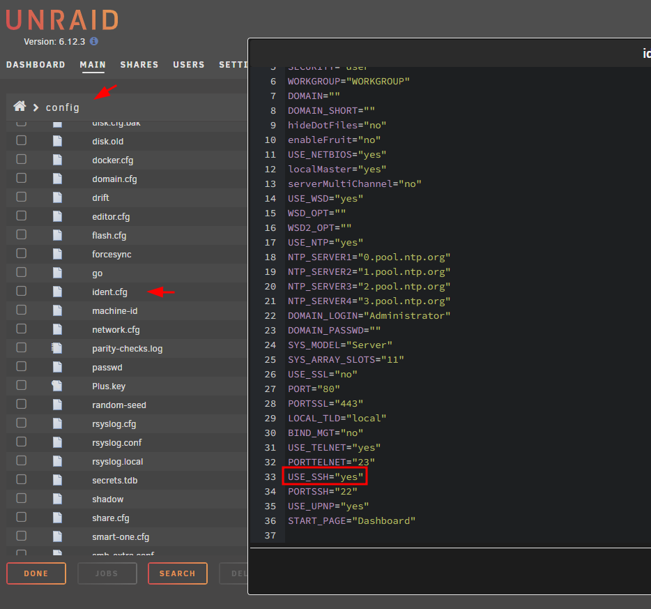

um den SSH Zugriff "manuell" zu aktivieren, Server herunterfahren, USB Stick in einen funktionierenden PC stecken, folgende Datei unter /config anpassen
dann Server starten, damit wäre dann auch der SSH Zugriff aktiviert ... sofern dies dann geht ...
