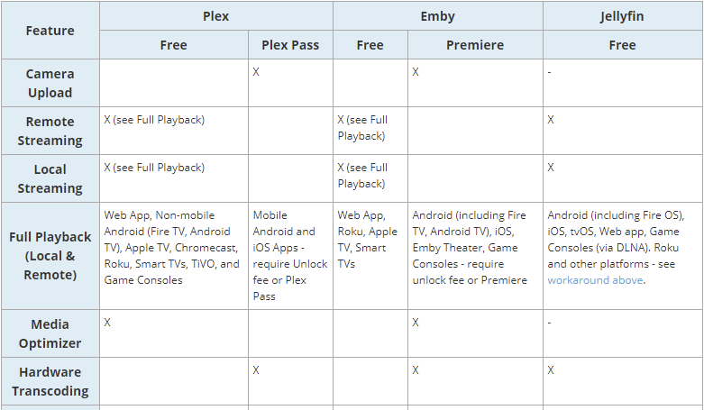

Ich weiß ja nicht, ob das Thema bei Dir noch aktuell ist oder ob Du Dich jetzt schon für eine Lifetime Sub bei Plex entschieden hast. Falls nicht, schau Dir doch mal Jellyfin (ein Emby Fork) an, da ist HW transcoding meines Wissens nach bereits drin (es gibt bei denen -noch- keine "Premium-feature"-Kosten) und mittlerweile macht sich auch die Anzahl der unterstützten Clients.
https://www.smarthomebeginner.com/plex-vs-emby-kodi-jellyfin-2020/#6_Emby_Premiere_vs_Plex_Pass
https://jellyfin.org/docs/general/clients/index.html
Danke für den Tip, werde ich mir bei Gelegenheit mal ansehen :)

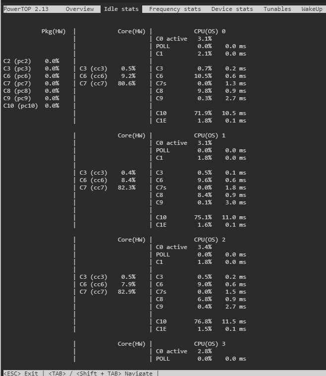

On 3/27/2021 at 7:32 AM, mgutt said:
PowerTop und Tunables hatte ich sogar schon. Im Bios hatte ich die Mainboard Ethernet + Audio disabled- aber noch nicht wegen der CPU States geschaut. Vielleicht komme ich am Wochenende mal dazu. War die letzten 2 Wochen leider ziemlich eingespannt und kam zu nichts.
Fyi, so sehen die Idle stats aus (habe dort noch nichts geändert):
