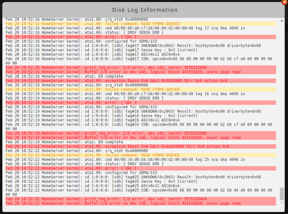

Hi liebe Unraid Community,
ich habe vor einer Woche auch mal einen Unraid-Server aus alten Komponenten aufgesetzt und mir natürlich direkt mehrere 4TB WD Red Pro Festplatten gekauft. Mein Problem ist nun, dass eine dieser Platten im Pre-Read ununterbrochen Errors schmeißt (bestimmt jede halbe Sekunde)
Ich habe bereits den SATA-Port am Mainboard und auch das SATA-Kabel gewechselt, hat jedoch nicht dazu beigetragen den Fehler zu beheben.
Interessanterweise hatte ich beim neu starten des Pre-Clears erstmal keinen Fehler, erst beim voranschreiten des Prozesses hat er angefangen diese Fehler zu schmeißen.
Der Pre-Clear selber zeigt nach dem Pre-Read an, dass dieser erfolgreich war.
Weiß einer von euch, ob das vielleicht ein Harmloser Fehler ist oder die Platte lieber umtauschen sollte?
Google hat mir leider auch nicht wirklich weiter geholfen.
Ich danke schonmal für eure Hilfe :)
Florian
Im SMART sind keine Fehler dazu gekommen?
Wenn das erst nach einer gewissen Zeit kommt und sonst keine Platte an dem Port Probleme macht, kann es ja eigentlich nur eine defekte Platte sein.

Nein, habe nun über Nacht aber einen Fehler im Post-Read gehabt. Dann vermute ich mal, dass die Platte defekt ist. Ich bekomme am Montag eine neue zugesandt.
