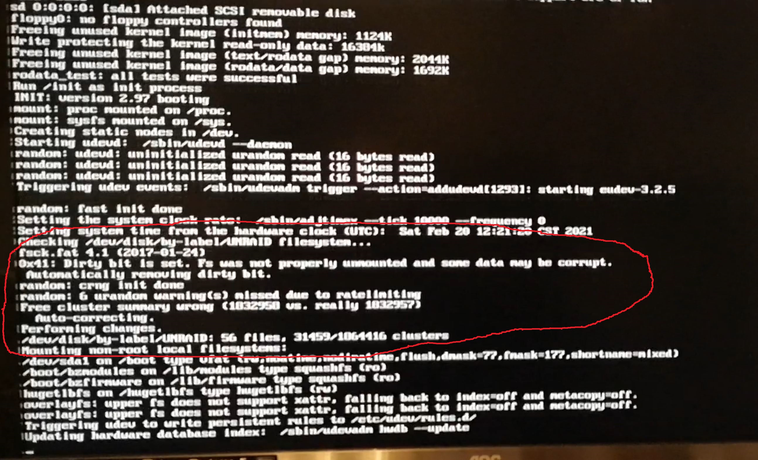

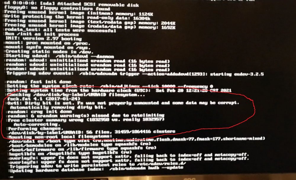

Ich habe auch ein Handyvideo aufgenommen, damit ich mal sehe was beim starten von Unraid alles für Meldungen kommen. Mir ist dabei aufgefallen, dass etwas von einem "Dirty bit", "warnings" und "cluster summary wrong" steht, kann damit jedoch nicht wirklich etwas anfangen.

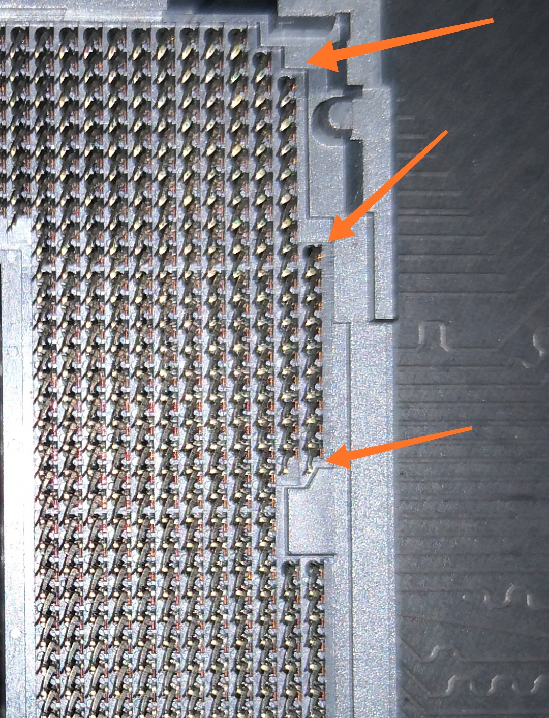

Wenn RAM und Netzteil in Ordnung sind, würde ich auf die CPU tippen. Entferne mal die CPU und prüfe ganz genau die Pins. Sieht alles sauber aus?

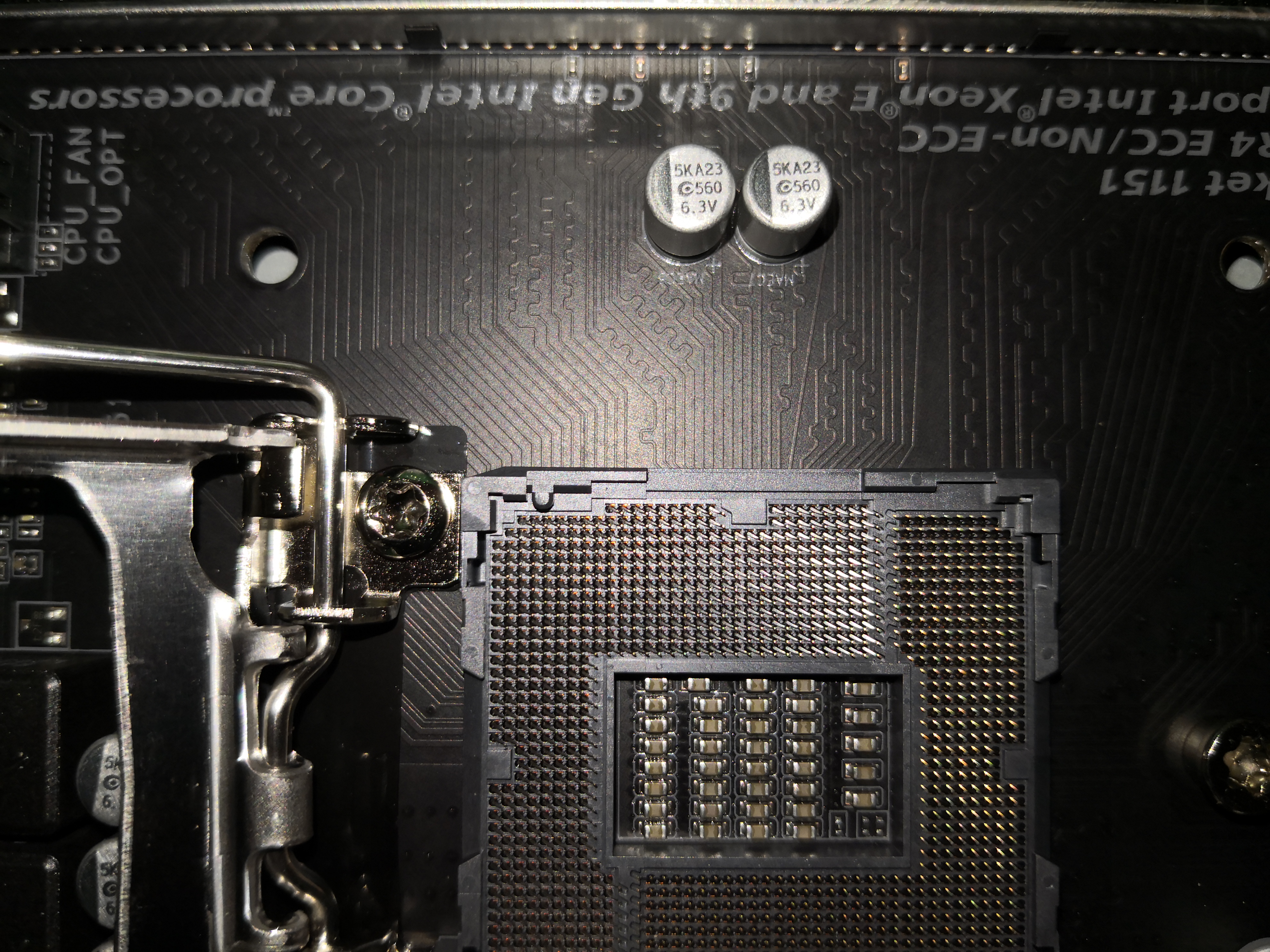

Vielen Dank mgutt für die schnelle Rückmeldung.
Leider kann ich weder an der CPU oder am Sockel Auffälligkeiten finden.
IMG_20210221_094813.thumb.jpg.0ec5195ffec3cbbbfd89f4800c11847e.jpgIMG_20210221_094900.thumb.jpg.207fdc810b9c012d79f1a057b5e46ec0.jpg

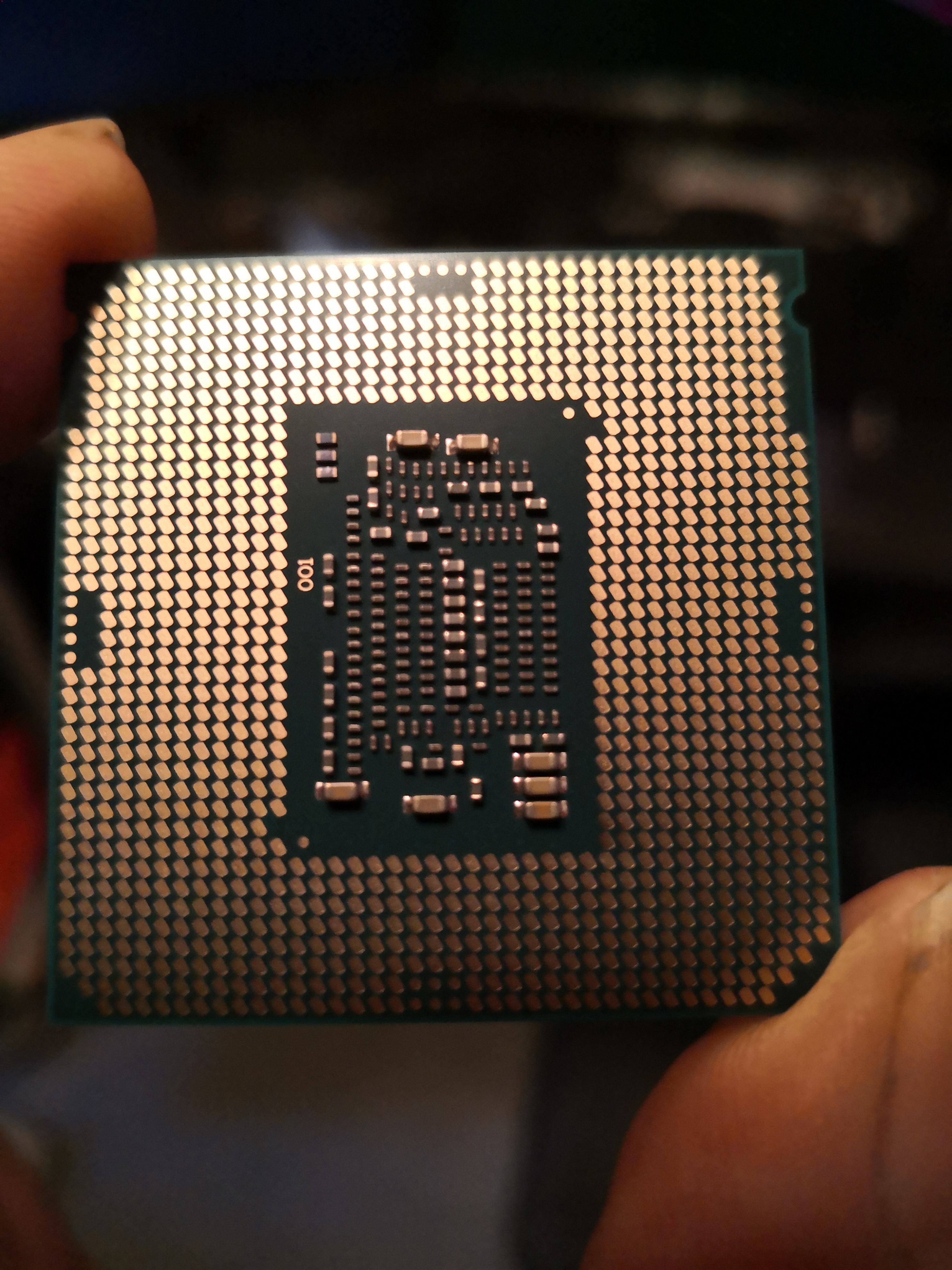

Fotografiere den Sockel bitte noch mal mit Blitz und achte auf die Schärfe. Ich möchte gerne zoomen.
Ich hoffe das geht so.

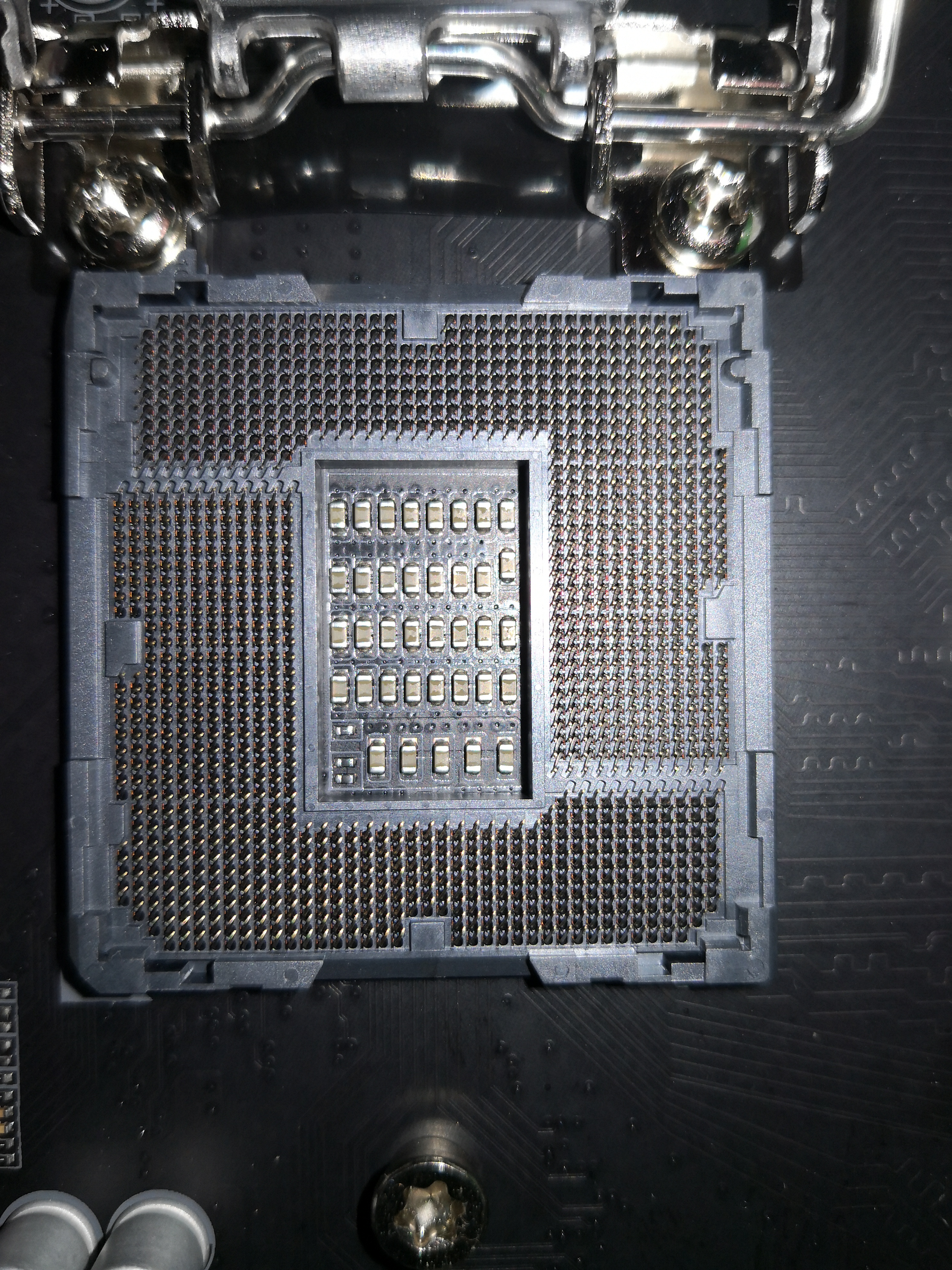

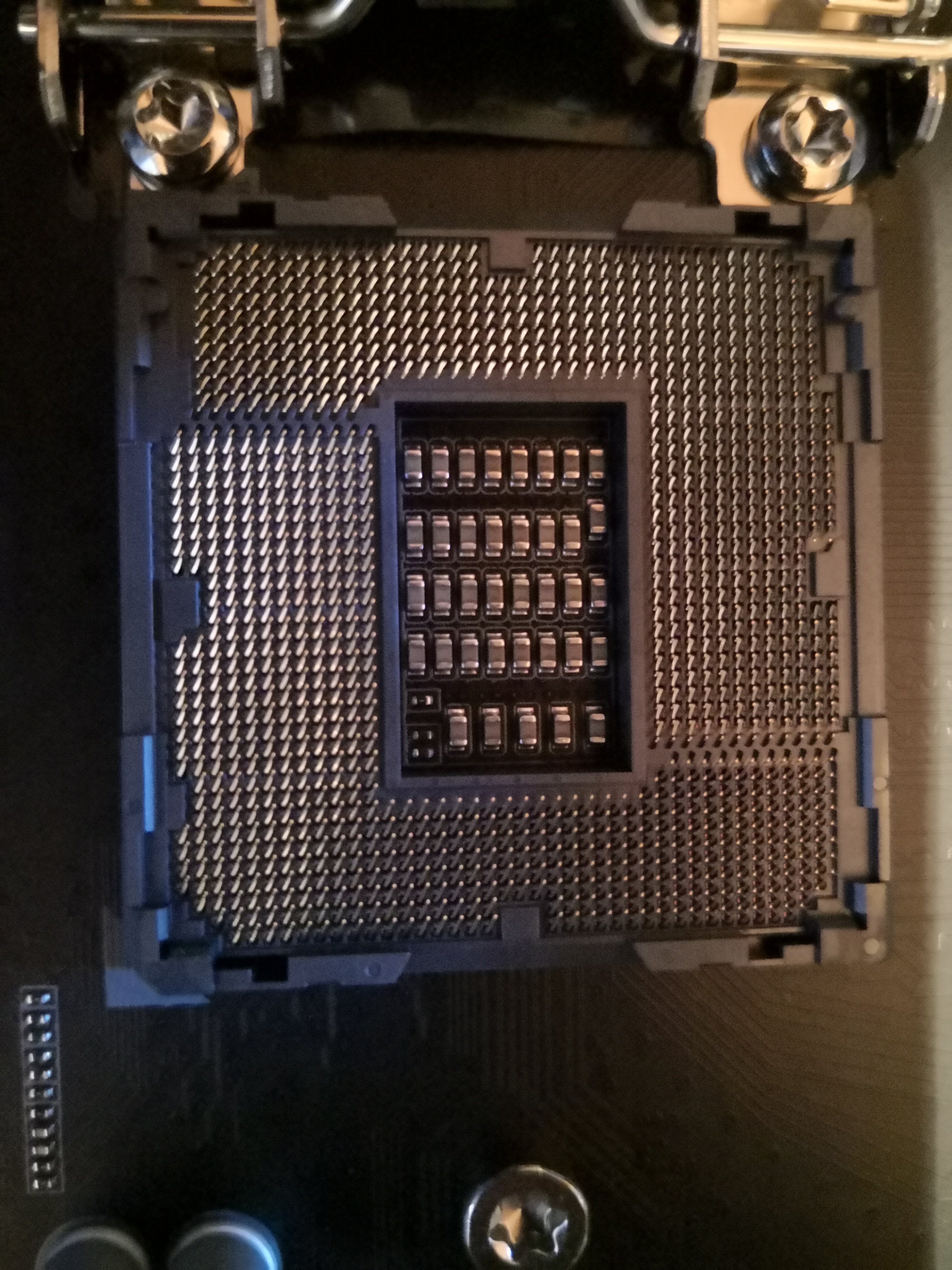

Nur auf die schnelle über das Smartphone. Schau dir mal die Pins an:
Ich habe jetzt versucht den Bereich besser auszuleuchten. Sieht aber ganz gut aus. Ich denke das war nur ein Schatten.
Hab mir jetzt eine starke Taschenlampe genommen und alles noch genauer abgesucht, kann aber keine Auffälligkeiten finden.
Ja, jetzt sehe ich auch nichts mehr.
Tja, das macht die Fehlersuche jetzt nicht gerade einfach. Ich könnte dir einen i3-8100 leihen bzw vielleicht findest du einen über Kleinanzeigen in deiner Nähe?!
