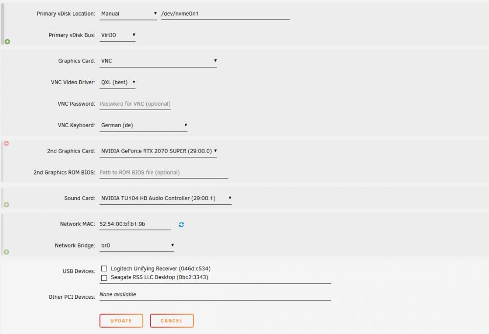

Ich habe dann über einen zweiten Pc die Vm gestartet, jedoch kommt leider kein Bild am angeschlossenen Monitor an.
Naja, vielleicht weil der Treiber noch nicht installiert ist bzw die Firmware noch nicht korrekt ausgewählt wurde?! Keine Ahnung. Du musst schon per Remote auf die VM gehen und schauen ob sie überhaupt läuft oder irgendwelche Fehler anzeigt. Entweder über die Unraid WebGUI oder über einen VNC Client.
HI @mgutt,
also habe mich jetzt mit VNC eingewählt und es ist auch ein schwarze Bildschrim.
Soll ich per VNC vorab schon ein Nvidia Treiber installieren oder wie ist die beste vorgehensweise ?
Läuft die VM denn überhaupt ohne GPU bzw hast du die VNC GPU auch noch drin?
Also, es läuft jetzt. Ich habe die VNC als 1. Grafikarte und die NVIDIA als zweite.
Aber wird so alles über die Nvidia laufen gelassen ?
Sorry für die vielen Fragen :D
