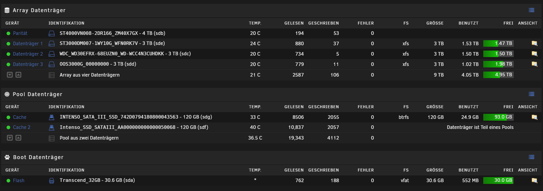

Zur Sicherheit kannst du noch einen Screenshot von der Disk Übersicht machen, falls du es mal komplett neu zuordnen musst.
Ok dies meintes du mit Screenshot:
Genau. Dann weißt du welches Modell in welchem Disk Slot war.
