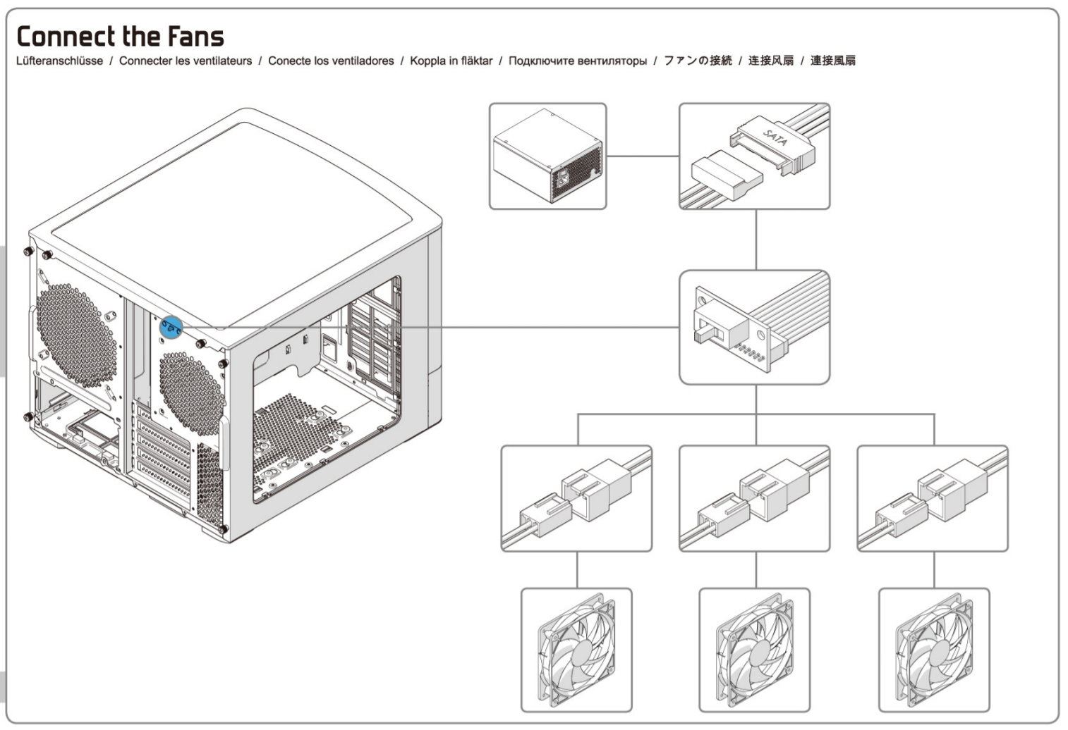

Je viens de monter la carte mère/cpu/ram dans mon boîtier node 804...
Bizarrement côté boîtier ya une prise sata mâle à brancher vers la cm.  A part les ventilos je ne vois rien de particulier qui correspond à ce câble... Quelqu'un connaît l'intérêt de ce câble. Sur la notice ils disent juste qu'il faut le brancher...
Merci...
Avec cette page du manuel, ça semble clair qu'il s'agit de contrôler les 3 ventilateurs fournis en effet.
Je ne savais pas que les ventilateurs pouvaient se contrôler depuis une prise sata...  Merci pour l'info
La prise SATA ne peut pas controler, elle ne sert que pour l'alimentation éléctrique. Il y a apparement un interrupteur 3 position à l'arrière du boitier pour controler la vitesse.
Tu peux tout à fait préférer les brancher sur la CM.

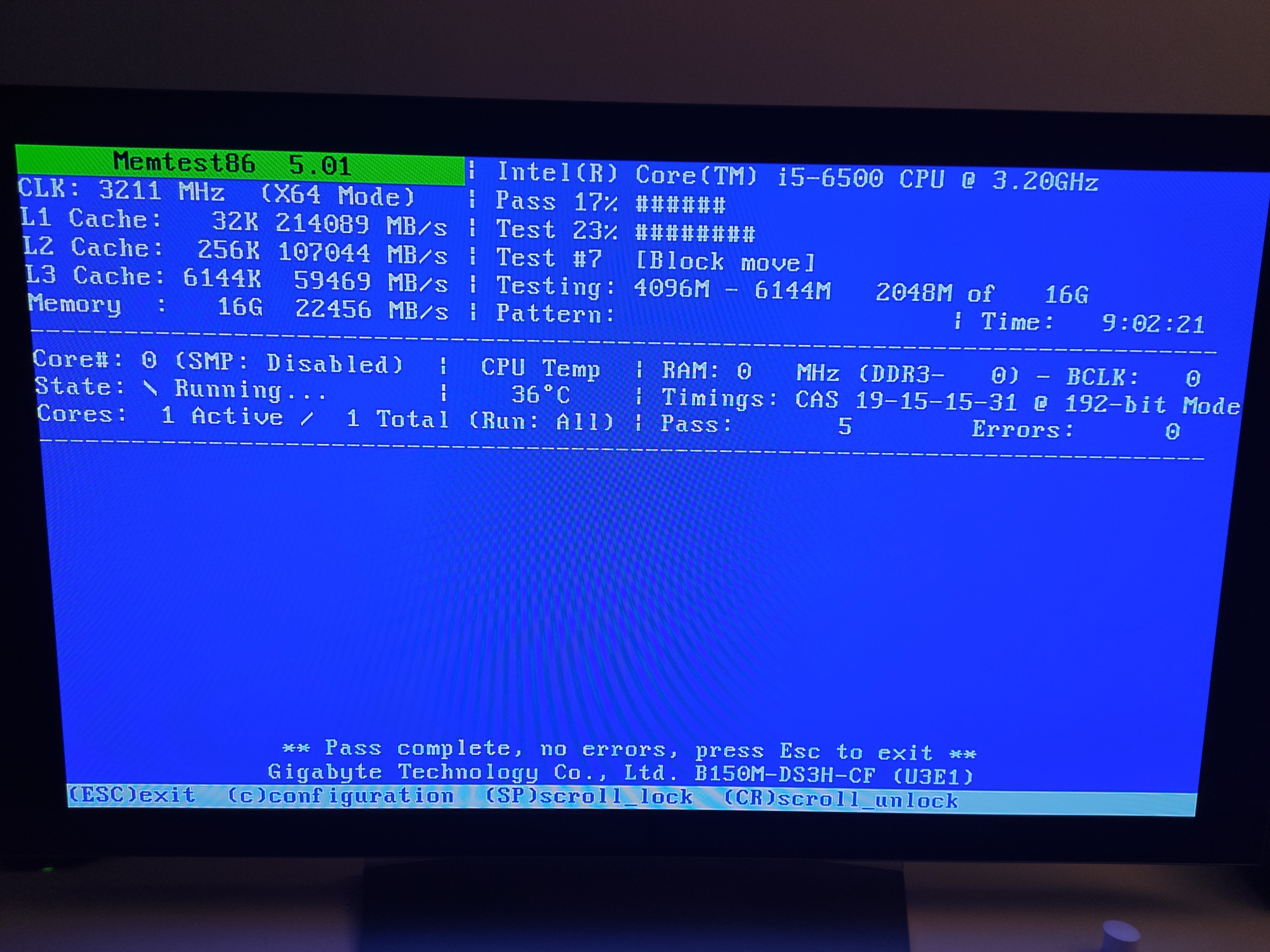

En passant, est-ce que tu as prévu de faire un passe de Memtest ? Ca prend du temps, mais je pense que c'est un bon investissement à faire tout de suite pour éviter des soucis plus tard.
Pour la ram ou les disques durs ?
Pour les disques durs je pensais les passer dans CrystalDiskInfo.
Memtest c'est pour la RAM, en général il est conseillé entre quelques heures et une journée pour être certain qu'il n'y a pas de soucis.
Pour les disques, tu peux regarder dans Crystaldiskinfo, mais je ne sais pas s'il fait des tests ou s'il ne fait que lire les données SMART ?
Dans Unraid tu peux lancer un Short ou un Extended SMART self-test.
L'Extended test peut être pas mal pour évaluer la santé de disques déjà utilisés, même si c'est un peu long.
Dernière option, le plugin Preclear Disks qui va lire toute la surface du disque, puis tout mettre à 0 et enfin tout lire de nouveau pour s'assurer que le disque se comporte bien.
C'est long mais efficace, plus souvent conseillé sur les disques neufs pour détecter les défaillances précoces et renvoyer les disques en RMA.
Pas utile sur les SSDs toutefois.
A ta place, je me contenterai d'un Extended test vu que tu as des disques usagés.
Merci, je vais donc faire un memtest et un extended test. J'ai tout mon temps...

Bonjour,
J'ai un doute, j'ai laissé tourner toute la nuit..
En haut : Pass 17%
En bas  : pass complete, no errors...
Ça a testé 5 cycles et 0 erreur... Je suppose que ça doit tourner tant que je n'arrête pas c'est ça ?
8 hours ago, Auden69 said:
Bonjour,
En haut : Pass 17%
Exacte :)
5 passes sans erreur, c'est ok :)
