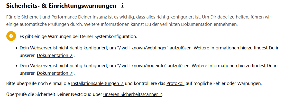

Hab von linuxserver die Docker Nextcloud und MariaDB eingerichtet und Nextcloud auch zum Laufen bekommen. Nach dieser Anleitung: https://www.youtube.com/watch?v=vPvuqR20tO4&t=27s habe ich Nextcloud extern verfügbar gemacht. (Nebenbei bemerkt finde ich die Anleitung wirklich super)
Ich habe nur noch ein paar Warnungen bei meiner Systemkonfiguration, die ich einfach nicht wegbekomme:
  • Dein Webserver ist nicht richtig konfiguriert, um "/.well-known/webfinger" aufzulösen. Weitere Informationen hierzu findest Du in unserer Dokumentation ↗.
  • Dein Webserver ist nicht richtig konfiguriert, um "/.well-known/nodeinfo" aufzulösen. Weitere Informationen hierzu findest Du in unserer Dokumentation ↗.
  • Dein Webserver ist nicht richtig konfiguriert, um "/.well-known/caldav" aufzulösen. Weitere Informationen hierzu findest Du in unserer Dokumentation ↗.
  • Dein Webserver ist nicht richtig konfiguriert, um "/.well-known/carddav" aufzulösen. Weitere Informationen hierzu findest Du in unserer Dokumentation ↗.
DIe Dokumentation habe ich mir schon angeschaut. Aber die hilft mir nicht weiter.

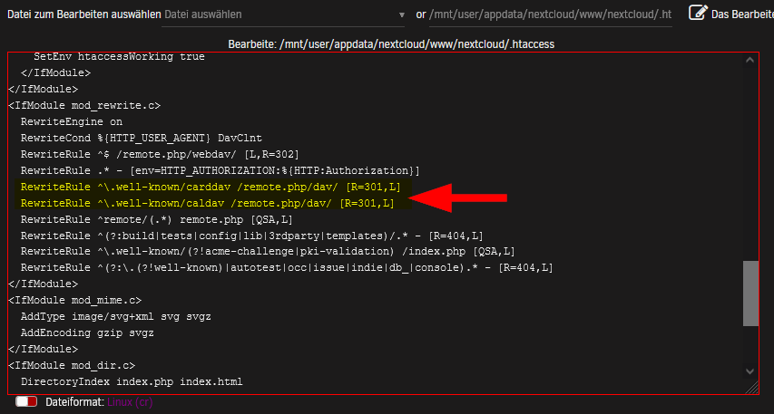

Folgende Zeilen soll ich in der Datei .htaccess einfügen, um die Warnungen zu beheben:
<IfModule mod_rewrite.c>
  RewriteEngine on
  RewriteRule ^\.well-known/carddav /nextcloud/remote.php/dav [R=301,L]
  RewriteRule ^\.well-known/caldav /nextcloud/remote.php/dav [R=301,L]
</IfModule>
Nur sind die doch in meiner Datei schon Default mäßig drin, oder?1195039361_2021-09-2916_24_29-NAS_ConfigEdit.png.3673072a8f1b6884a07b92cdc3c777cf.png
Edit:
Wenn ich beispielsweise example.com/.well-known/caldav oder example.com/.well-known/webfinger eingebe, kommt eine weiße Seite, in der links oben steht "File not found.".
Edited by 4n0nyM

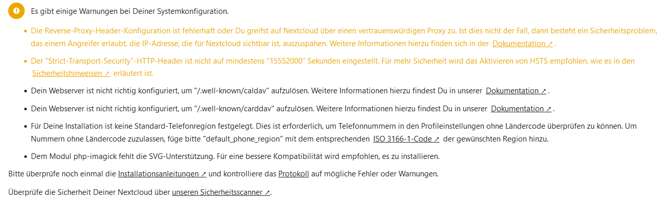

On 2/26/2021 at 5:44 PM, i-B4se said:
Einfach bei NPM zu den ProxyHosts -> bei der passenden Domain auf "Edit" und in dem neuen Fenster auf "Advanced"
und die Werte eintragen:
location /.well-known/carddav {
    return 301 $scheme://$host/remote.php/dav;
location /.well-known/caldav {
Edited by i-B4se
6 minutes ago, i-B4se said:
 @4n0nyM
Vielen Dank für die schnelle Antwort. Aber die Warnungen stehen trotzdem noch da.
Oder muss ich da noch etwas ändern?

Testweise habe ich $host mit $server ersetzt. Hat aber nichts geändert. Den Nextcloud Container habe ich nach jeder Änderung neu gestartet.
Eigentlich nicht.
Sobald ich diese Eintragung rausnehme, kommt der Fehler.

Ich habe nur die Fehlermeldung mit Caldav und Carddav.
Das sind meine Meldungen wenn ich
bei NPM rausnehme
Die SVG-Meldung ignorieren. Hab das Paket nicht installiert und benötige ich auch nicht.
So ist es wenn die Sachen bei NPM eingetragen sind.
Also alles i.O.

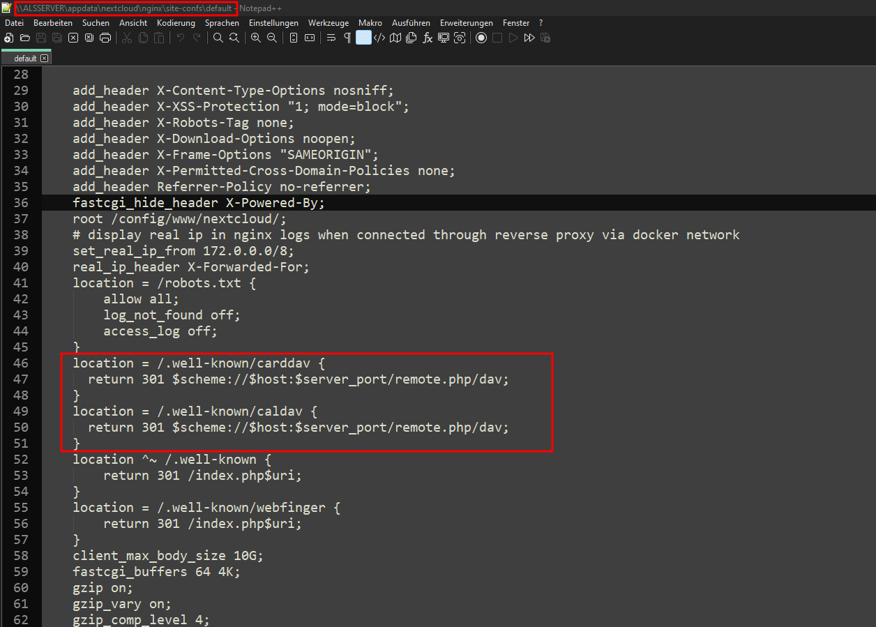

hier hab ich die default site in NC angepasst wie dort beschrieben, Beispiel
da waren noch 1 oder 2 Sachen um alles raus zu holen ... nur als Tipp

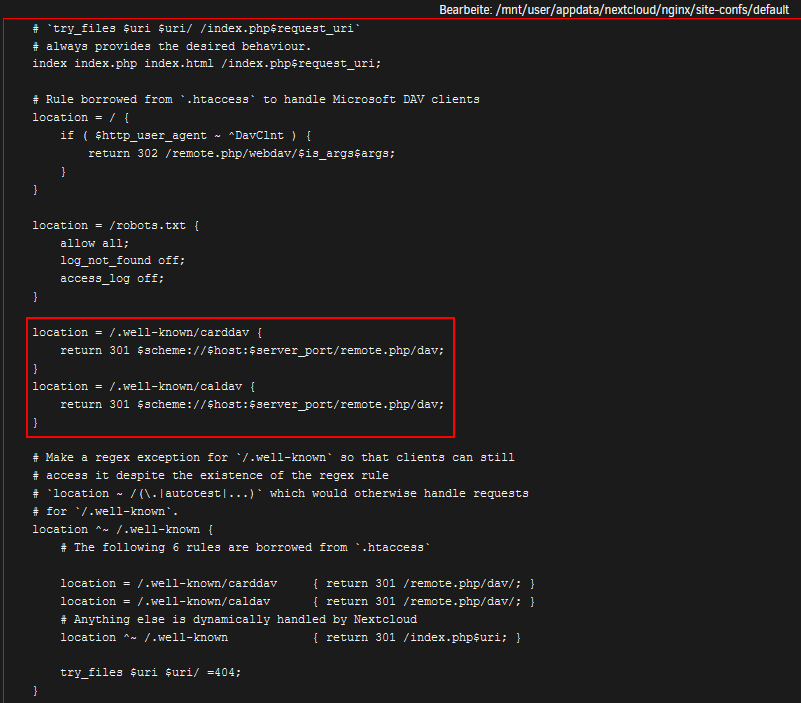

Komisch, habe das mal bei mir umgesetzt:
1116335733_2021-09-2918_57_16-NAS_ConfigEdit.png.1ad834301e3804423bb49965ed1feaf4.png
Wenn ich jetzt Nextcloud aufrufe, kommt nur noch "502 Bad Gateway" und drunter in klein "openresty".
Komischerweise lässt sich Nextcloud momentan auch nicht mehr öffnen, nachdem ich die Zeilen wieder entfernt habe. Es wird dieselbe Fehlerseite angezeigt.
das war ein Beispiel was zu machen war um die Fehler zu beseitigen, ich hab mir das zusammen gesucht.
Daher auch der Hinweis, die Lösung ist sicherlich im NC Forum zu finden.

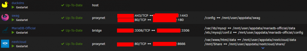

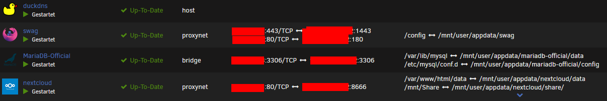

Ich versuche momentan das mal so umzusetzten. Habe den offiziellen MariaDB und Nextcloud Docker installiert. Das hat auch einwandfrei funktioniert. Es werden mir deutlich weniger Warnungen angezeigt.
Jetzt hänge ich bei SWAG (vermute ich jedenfalls). An diese Anleitung habe ich mich gehalten: https://www.youtube.com/watch?v=I0lhZc25Sro&t=1015s um SWAG einzurichten. Dort wird der Nextcloud Docker von Linuxserver verwendet. DIeser läuft auf Container-Port 443. Der offizielle NExtcloud Docker auf Container-Port 80. Ich vermute, dass das die Ursache meines Fehlers ist.
Wie im Video habe ich alles eingerichtet und wollte dann Nextcloud öffnen:
Da dort ngnix steht, hätte ich jetzt mal vermutet, dass der Fehler in der Datei nextcloud.subdomain.conf in SWAG liegt. Ich weiß aber nicht genau woran.
@ich777 kannst du mir da vielleicht weiterhelfen oder jemand anderes?
Das steht in der Datei: (hab mal meine persönlichen Daten mit XXXXXX ersetzt)

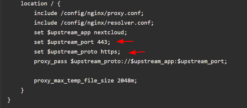

ich würde mal hier ansetzen ... wenn der auf http läuft dann wäre das mein Asatz  ;)
dann noch den upstream, heißt dein container "nextcloud" cAsE sensitive ?
Edited by alturismo

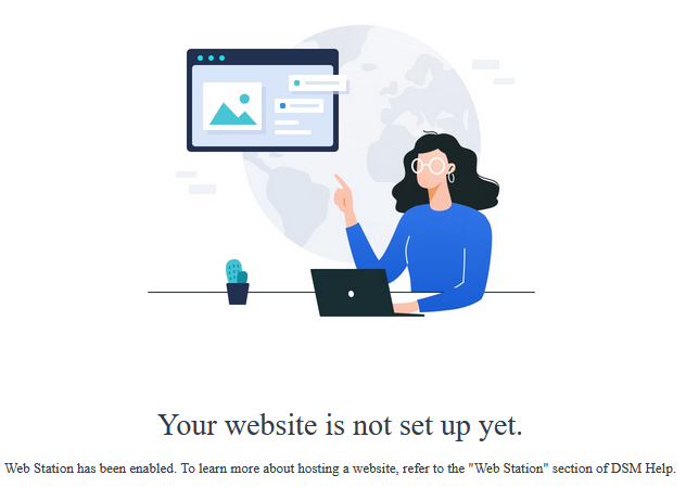

Hab das mal gemacht, dann kommt diese Webseite:
561190291_2021-09-2921_59_01-Hello!WelcometoSynologyWebStation!.png.c0c852e5a809ce015525a0b2ad1103e6.png

Für den Port 1443 und 180 habe ich im Router eine Freigabe eingerichtet.
Edited by 4n0nyM
ok, warum du deine lokalen ip's "schwärzt" verstehe ich zwar nicht, aber egal ;)

und wenn du das umstellst kommt ? dann bin ich raus, wie gesagt, ich nutze lsio und das hab ich noch nie gesehen bei NC, auch nicht wo ich die "offiziellen" getestet hatte wegen OnlyOfiice
2 minutes ago, alturismo said:
set $upstream_port 80;
set $upstream_proto http;

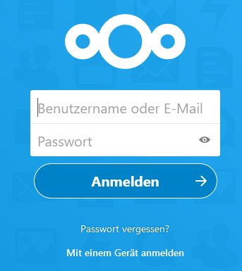

Okay, das verstehe ich jetzt nicht. Auf einmal klappt es mit der Einstellung:
Anmelden kann ich mich auch.
Vielen vielen Dank ☺️
Dafür ist die Warnungsliste wieder deutlich länger geworden 😅

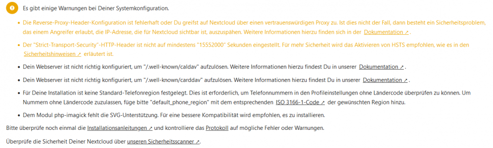

1283658912_2021-09-2922_25_40-Einstellungen-Nextcloud.thumb.png.75c298d08a35e84c60865fb9e65630e6.png
Edited by 4n0nyM
dann viel Spaß damit ;)
Edited 8 hours ago by 4n0nyM
Den ersten "Fehler" konntet ihr ja bereits finden.
Der originale NC Container von knex666 lauscht nur auf Port 80 -> Daher in der subdomain.conf von SWAG 80/http
Die weiteren Punkte:
1. Die Reverse-Proxy-Header-Configuration ....
Bitte in der config.php von Nextcloud folgendes hinzufügen:
  'trusted_proxies' =>
  array (
    0 => 'swag',
2. Der "Strict-Transport-Security-HTTP-Header ....
Bitte in der ssl.conf von SWAG folgende Zeile aktivieren:
add_header Strict-Transport-Security "max-age=63072000; includeSubDomains; preload" always;
3. Dein Server ist nicht richtig konfiguriert um, "/.well-known%" aufzulösen....
Probier mal bitte folgende Einträge in der .htaccess von Nextcloud hinzuzufügen/ zu aktivieren:
  RewriteRule ^\.well-known/carddav /remote.php/dav/ [R=301,L]
  RewriteRule ^\.well-known/caldav /remote.php/dav/ [R=301,L]
4. Für deine Installation ist keine Standard-Telefonregion festgelegt....
  'default_language' => 'de',
  'default_locale' => 'de_DE',
  'default_phone_region' => 'DE',
5. Dem Modul php-imagick fehlt die SVG Unterstützung.
Dafür habe ich leider selbst keine Lösung. -> Wenn du SVG nicht benötigst würde ich es ignorieren.
Diese Meldung habe ich mit
docker exec -u 0 Nextcloud /bin/bash -c "apt update && apt install -y libmagickcore-6.q16-6-extra"
im Terminal wegbekommen. Aber man muss das bei jedem Nextcloud-Update neu ausführen.
