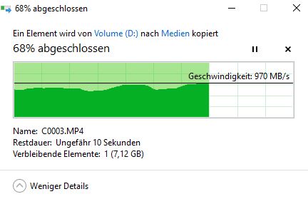

Ich denke das dass Problem jetzt nicht mehr auftauchen wird, da ich gerade auf die 10Gbit Leitung umgestellt habe. Läuft jetzt alles über eine T1700G-28TQ Smart Switch. Den 1Gbit Eintrag habe ich aus der HOST-Datei entfernt.
Edited by AndreasNe
