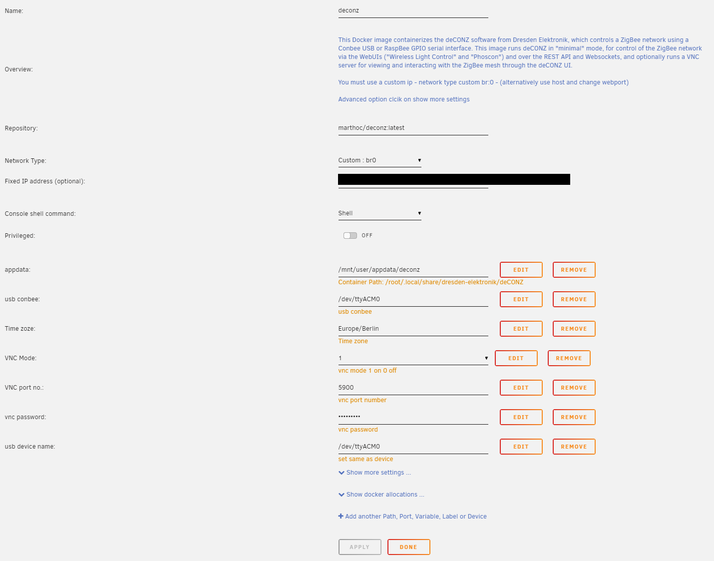

In der Deconz-Docker-App sehe ich meinen Stick und kann ihn auswählen, ich habe die Config (dev-Pfad) ebenfalls überprüft, dort ist der richtige Device-Pfad angegeben (vorher mit ls dev gecheckt, wie der USB-Stick heißt).
Der Deconz-Container benötigt ein Bridge-Netzwerk mit einer festen IP-Adresse.
Was bekommst du denn angezeigt wenn du eine VNC-Session startest ?
Vor der Änderung zur Sicherheit ein Backup des Containers machen
Editiere mal den Container und ändere oben das Repository von "spaceinvaderone/deconz" in "marthoc/deconz:latest", um das aktuellste Build zu erhalten.
Als "usb device name" habe ich "/dev/ttyACM0" eingetragen.
Repository habe ich mal geändert, USB-Name ist bei mir der gleiche.

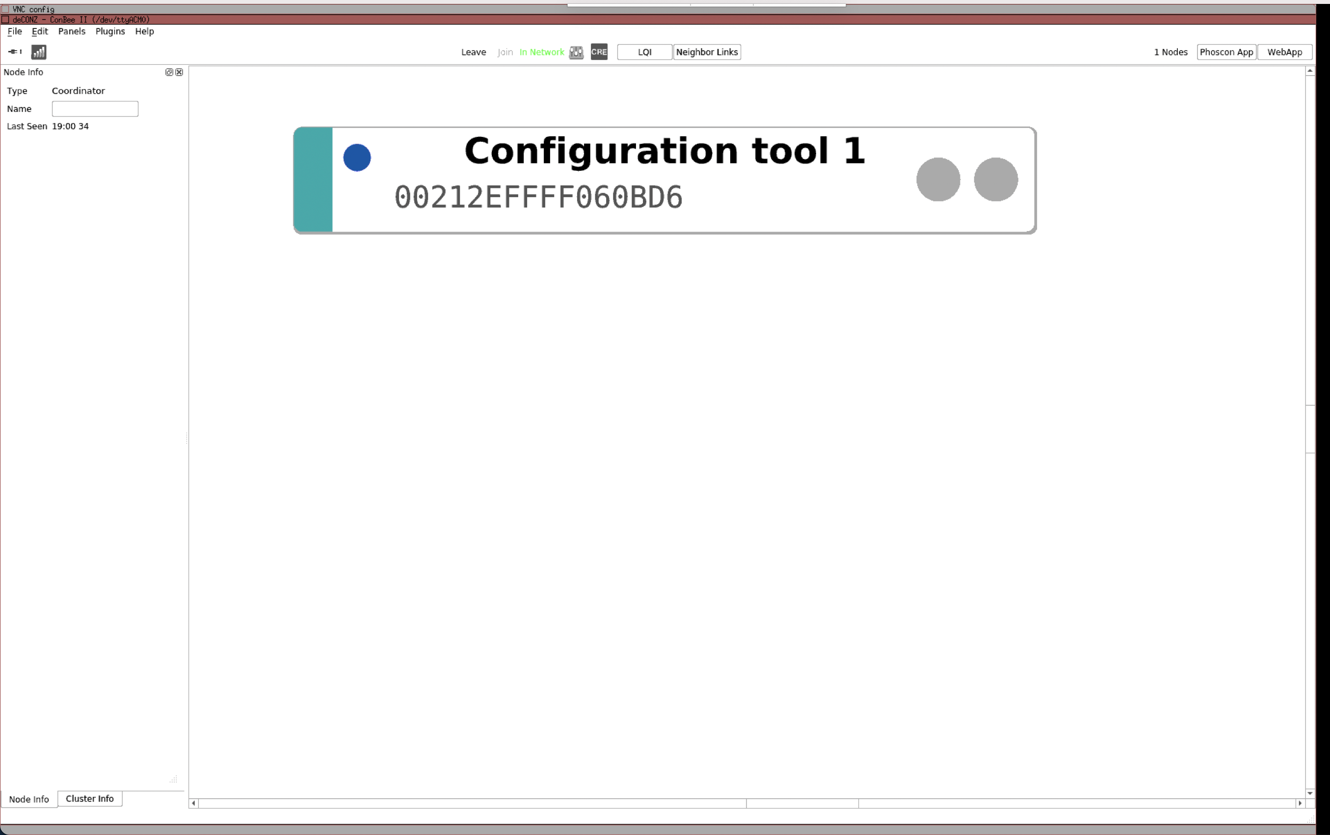

Nee nee, du kannst per VNC (Port 5900) auch auf den Deconz-Container zugreifen und die einzelnen Funkverbindungen zu deinen Geräte einsehen.
So wie hier:

Das hat nun auch geklappt und ich komme da rein. Sehe nur das "Configuration Tool":
Das Configuration tool ist der Conbee-Stick.
Ich fürchte du musst die ganzen Lampen / Geräte neu hinzufügen.
