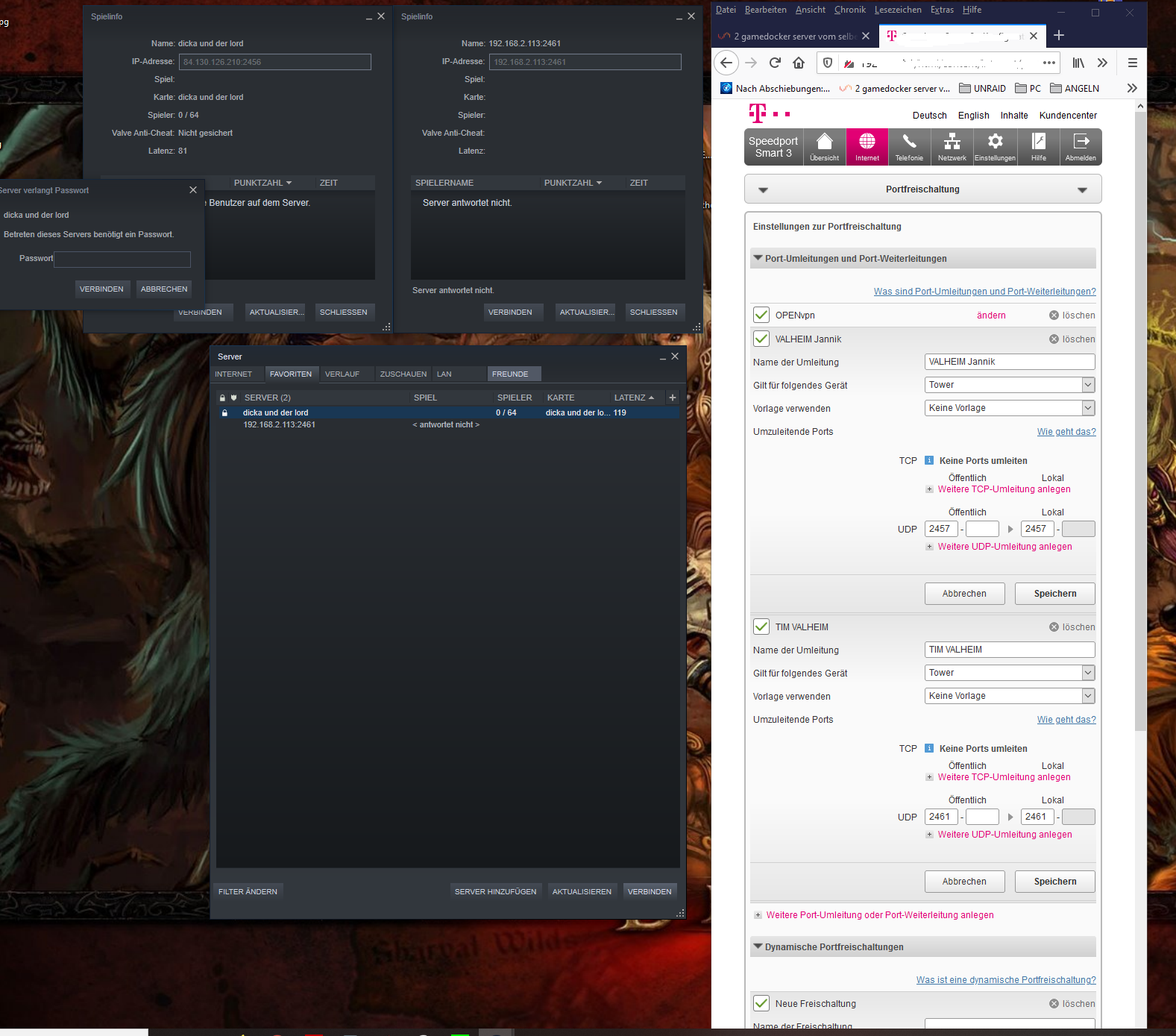

Was hast du in deinem Router jetzt alles weitergeleitet, sprich welche ports?
Dein Kollege muss im Steam Server Browser DUCKDNS:2467 und für den 2. DUCKDNS:2461 eingeben wenn du alles richtig weitergeleitet hast sind die beiden dann verfügbar (bitte nicht vergessen das er nochmal auf 'Aktualisieren' klicken muss im Steam Server Browser um ihn auch zu sehen).

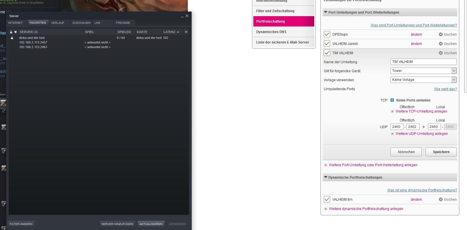

Ich kenn mich bei deinem Modem nicht wirklich aus aber du MUSST doch alle 3 Ports freischalten nicht nur einen wie ich schon ein paar mal hier geschrieben hab also dort wo jetzt 2457 drin steht musst du 2456-2457 und beim anderen wo 2461 drin steht musst du 2460-2462 eingeben sonnst wird das nicht funktionieren).

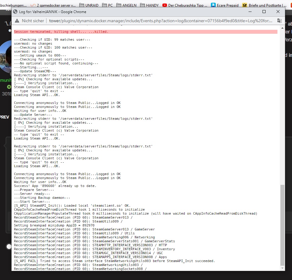

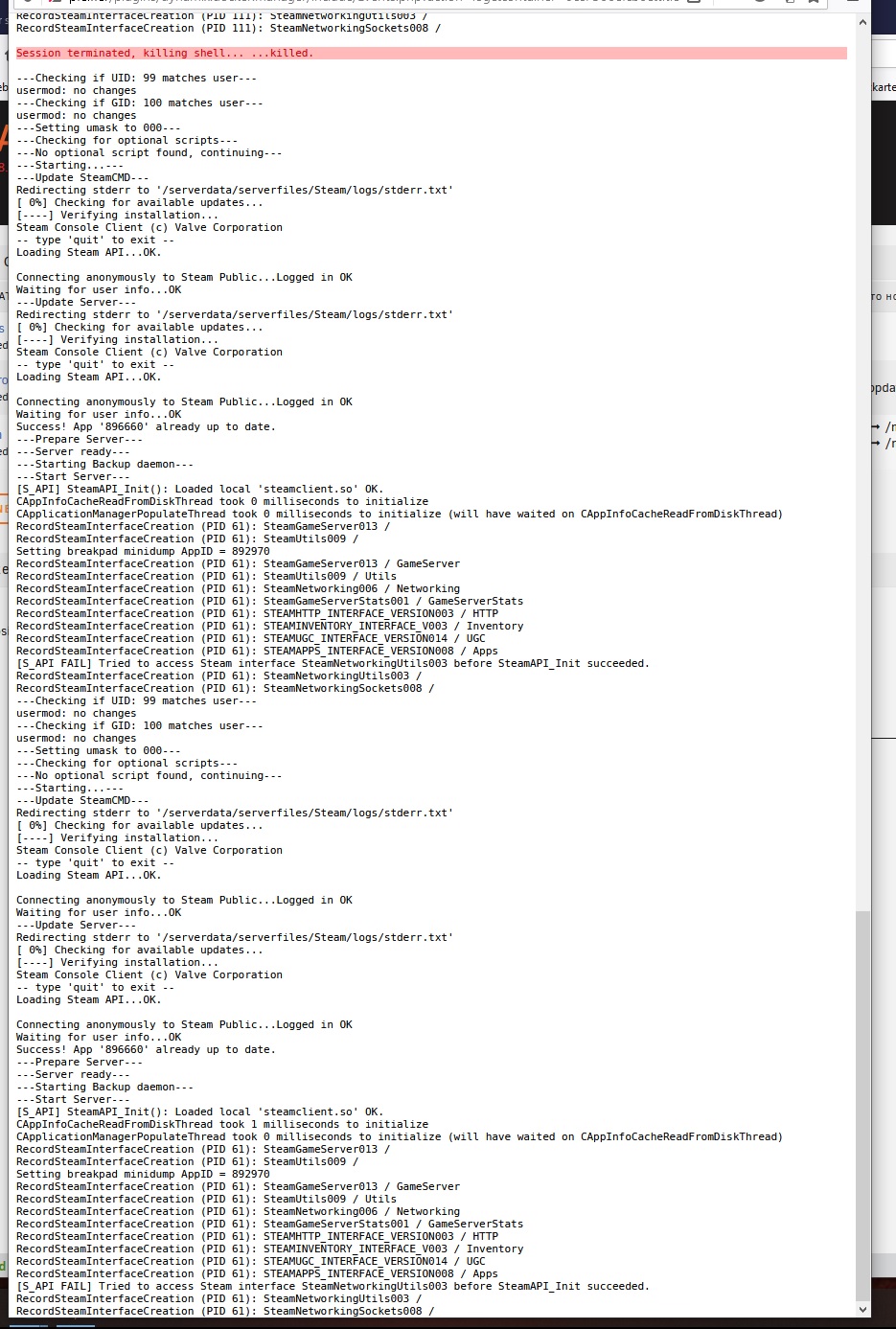

@dickamix Ich hab mir jetzt mal deine öffentliche IP rausgesucht und ich seh den server 'dicka und der Lord' aber den 2. seh ich nicht, kann es sein das der server nicht läuft, hast du schon mal ins Docker Log gesehen (auf das icon klicken und dann Log wählen auf der Docker seite)?
Wenn du siehst das er dauernd neu startet stop ihn und dann löscht du das Verzeichnis '.config' im 'valheim' Verzeichnis, danach kannst ihn wieder starten.
Valheim ist leider noch ein alpha Spiel und eventuell läuft der Server nicht und loopt nur weil der Speicherstand im Eimer ist (worlddestroy bug).
Ich kann leider nichts gegen den bug machen weil er komplett random ist.

also im log startet er und dann steht er bild im anhang

so server werden aber beide gefunden und man kann draufzugreifen. konnte es nur mit handy hotsopt testen

Und bitte beachte das du immer das Gameport +1 in Steam nehmen musst also 2456+1 = 2457 (Query Port) - du MUSST aber trotzdem für jeden Server die 3 Ports freischalten in dein er Firewall.

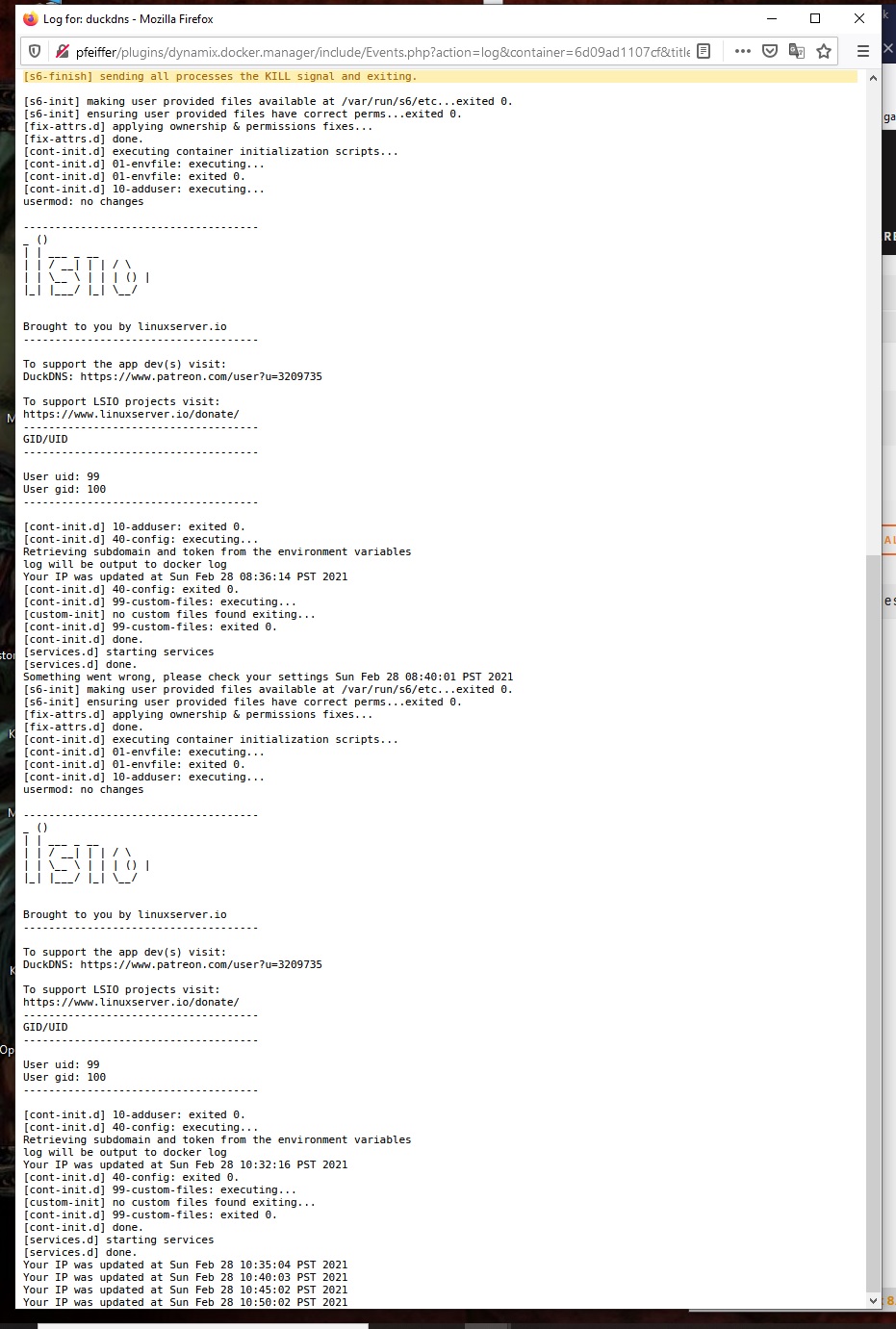

Läuft das DuckDNS korrket?

die neue ip lautet 192.168.2.122 und duckdns habe ich neu installiert.
