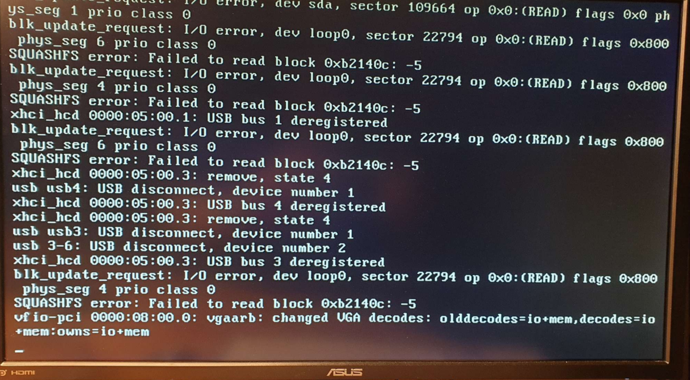

Nach den Anpassungen bekomme ich nun folgende Fehlermeldung.
Dann friert alles ein und ich kann mich auch nicht mehr verbinden weder local noch per Web.

Mach mal bitte einen anderen USB Stick mit dem Creator fertig und danach kopierst du alle Dateien vom Stick auf diesen neuen Stick. Für mich sieht dass so aus als sei dein Stick kaputt.

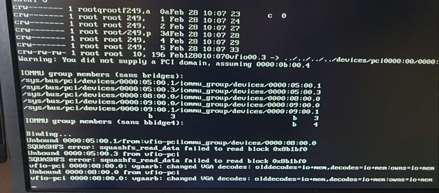

Ich habe heute den neuen USB-Stick bekommen und aufgebaut (Rufus formatiert, Zip-Datei auf Stick entpackt, make_boot.bat) = Booten würde er, wenn nicht wieder dieser Fehler käme...
Hast Du noch eine Idee? Welche Dateien muss ich denn auf den neuen Stick kopieren, habe jetzt mal alles unter config rüber genommen.
Wenn du auf dem Stick die Datei /config/vfio-pci.cfg löschst, fährt der Server dann wieder normal hoch und gibt es dann in Tools -> Systemlogs keine SQUASHFS error mehr?
In der Datei ist nämlich deine Einstellung hinterlegt, die du mit dem VFIO Config Plugin gemacht hast. Das würde das also wieder rückgängig machen.
Wenn das dann wieder geht, könntest du mal versuchen nur eine GPU an VFIO zu binden, so dass die andere für Unraid selbst noch übrig bleibt. Ich würde allerdings versuchen die 8800 GT in den ersten Slot zu packen, so dass die die primäre GPU deines Systems darstellt und die zweite stärkere GPU (RX 570) in den zweiten Slot. Die bindest du dann an VFIO, damit du sie an eine VM durchschleifen kannst.
Das war`s! Danke für den Tipp!!
Habe die genannte Datei umbenannt und nun bootet er wieder wie geölt.

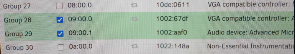

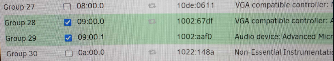

Im PCIE_1 steckt die NVIDIA-Karte, im PCIE_2 image.thumb.png.e290cf85f44f57c5d6c8a1aca522eb09.pngdie RX570 - das passt soweit.
Da die RX-Karte ja offenbar auch noch eine Soundkarte enthält, was mache ich damit?
Soll die auch an VFIO gebunden werden?

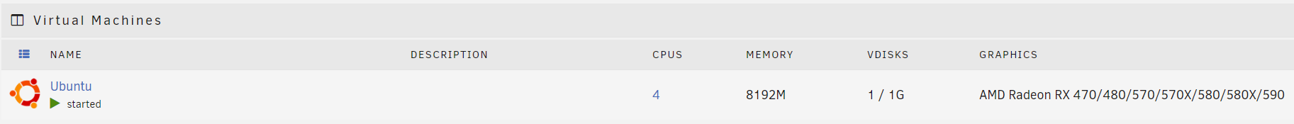

Ich habe nun versucht die VM mit Ubuntu zu erstellen und habe keine Chance mich darauf anzumelden...
Wenn ich den Monitor nun an die RX anschliesse, sehe ich ein Bild, kann aber weder die Tastatur noch die Maus benutzen... Werder die am Server, noch die am Client.
Was übersehe ich hier?
Dachte das wäre mit dem durchschleifen dann erledigt?
Ja, immer GPU, GPU-Audio und falls vorhanden auch GPU-USB. Diese Sachen muss man dann auch vollständig an die VM übergeben.
Das liegt denke ich daran, weil du die 1. GPU gegen deine RX ersetzt hast?! In dem Fall ist die einzige grafische Ausgabe also nur noch über den Ausgang der GPU vorhanden und nicht mehr über VNC. Willst du beides, musst du die RX als 2. GPU hinzufügen.

Also nachdem ich die Datei /config/vfio-pci.cfg  gelöscht hatte, bootete der Server wieder.
Als ich dann die RX-Karte angeben hatte, konnte ich auch noch booten.

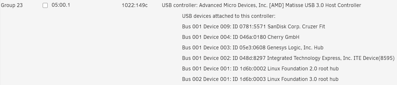

Als ich dann den USB-Hub angegeben hatte, fand er kein Netzmehr und brachte nur noch Seich...image.thumb.png.7d1a5d739d17aa61aeaf2a9da80b59e5.png
Hier steckt halt auch der UBS-Stick den ich zum booten nehme drin... vielleicht ist das der Grund für dieses Verhalten?
Ja, wenn du die Gruppe auswählst, sind alle Geräte in der Gruppe für Unraid "weg".
Bei AMD Boards ist das leider häufiger so, dass man nicht so viele Gruppen hat.
Sonst sind keine USB Ports in einer eigenen Gruppe?
