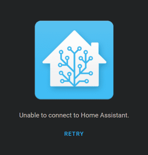

Ich will das webUI von Home assistant über eine Domain erreichen können. Hierzu habe ich den Nginx Proxy Manager verwendet.
Das hat soweit auch alles funktioniert. Sobald ich mich über die URL beim Home assistant anmelde, lande ich auf einer Seite mit Fehlermeldung(als Bild angehängt). Auf retry drücken bringt gar nichts, jetzt weiß ich einfach nicht weiter. Ich hoffe es kann wer helfen.
Mfg
Vielen Dank, die Websockets haben den Unterschied gemacht.
