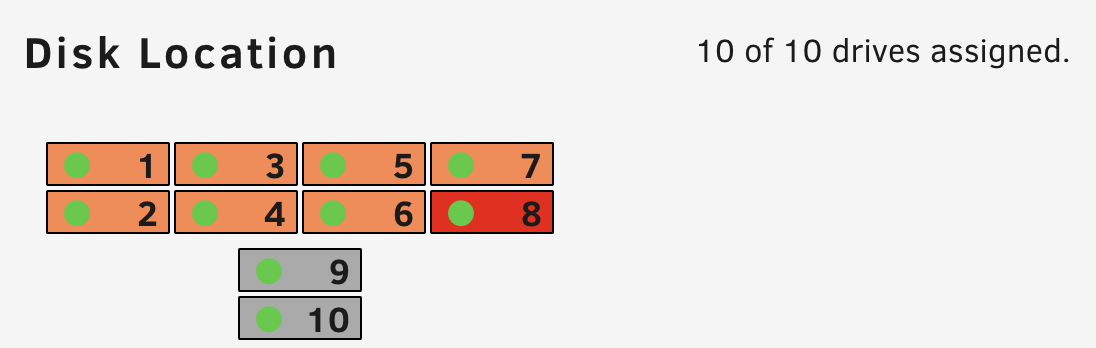

Hallo,
ich habe das Plugin disklocation installiert...
sieht dann so bei mir aus
Orange sind die "normalen" platten
Rot ist das Array
Grau der Cache
und so wie man es hier sieht sind sie bei mir auch eingebaut
du kannst alles selbst einstellen z.b. wie die platten in deinem server eingebaut sind usw...

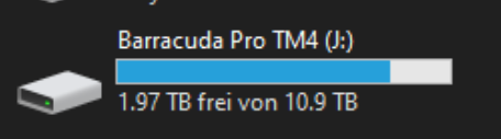

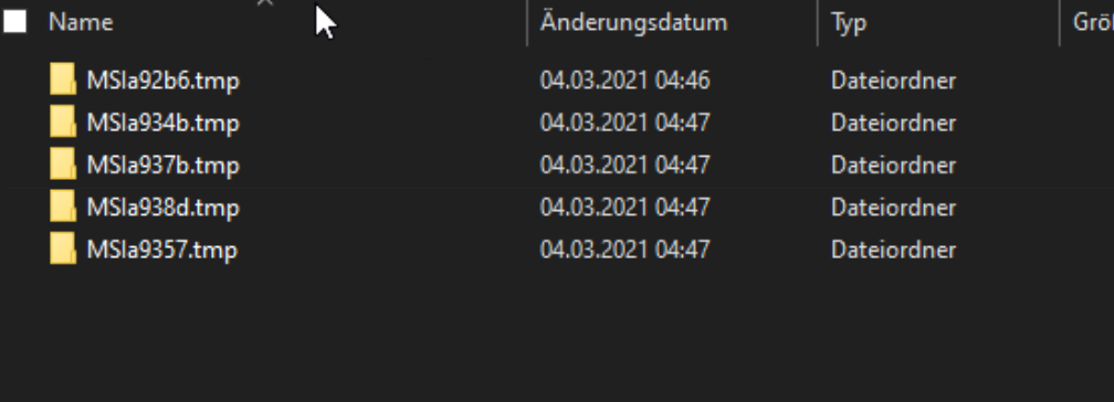

Bei einer Platte ist mir nun aufgefallen, dass sie nur noch eine Handvoll .tmp Ordner hat aber keine Dateien mehr anzeigt, obwohl diese Platte einige TB an benutzem Speicher anzeigt und eigentlich noch was vorhanden sein müsste.
Jedenfalls in der VM seh ich nix, sind die Daten futsch oder kann ich mir die irgendwie wieder anzeigen lassen?
Ansonsten gehts gut vorwärts und rund 80% der Platten sind im Array.
Je nachdem wie sie formatiert ist, müsste man mal eine Reparatur versuchen bzw hattest du nicht sogar schon chdsk probiert?
Hab den chdsk vorhin in der VM versucht, jedoch bleibt er irgendwie stehen und läuft nicht weiter.
Und die Smart-Werte (CrystalDiskInfo) zeigen keine Auffälligkeiten?
Nö die sieht gut aus^^ Selbst die die den Error hatte konnte ich problemlos aufs Array rüberspielen^^
Ich hatte die irgendwie gar nicht auf dem Schirm und nun siehts wie unten auf den Bildern aus.
Entspricht denn die Summe dieser Ordner dem belegten Speicherplatz? Unsichtbare Dateien anzeigen aktiv?
Ansonsten mal über Unraid mounten (Unassigned Devices und Plus Plugin). Im Härtefall mit einer Datenrettungssoftware dran gehen.
Jo zwar bissl weniger.
Jep ist aktiv, mounten ist bei mir ausgegraut, habe beide Plugins installiert.
Welche Software würdest du mir da empfehlen?
