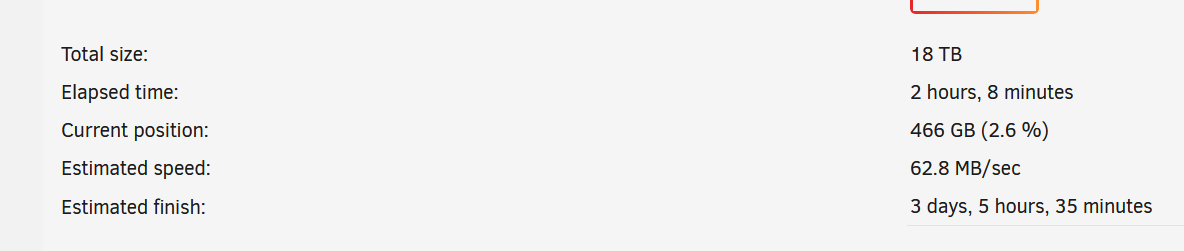

Gehen die Parity Checks eigentlich schneller voran nach dem ersten "Aufbau" quasi?
Der hat nun fast schon 4 Tage gebraucht😆
Warum ist das so lahm? Hast du besonders lahme Platten dabei? SMR HDD als Parity? Einen SATA Controller mit Port Multiplier?

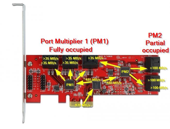

47 minutes ago, LUCASINO said:
Delock 89384
Jo, die Karte ist das Problem. Es gibt keinen SATA Controller, der 10 SATA Ports unterstützt. Daher sind auf der Karte vermutlich zwei zusätzliche Port Multiplier verbaut, die die Bandbreite eines SATA Ports auf mehrere aufteilt. In der schlechtesten Konfiguration und die nehme ich hier an, von 2 auf 10, also 1 SATA Port wird auf 5 aufgeteilen. Da SATA ein sequentielles Protokoll ist, kommt noch ein massiver Overhead dazu. Daher sind 5 Platten an einem SATA Port nicht 550 MB/s geteilt durch 5 also 110 MB/s pro HDD schnell, sondern nur 35 MB/s:
https://wiki.odroid.com/odroid-h2/application_note/10_sata_drives
Aus dem Grund sollte man niemals mehr als 2 oder höchstens 3 HDDs an einem Port Multiplier anschließen.
Hast du die Karte voll belegt bzw hast das vor? Wenn nein, dann könntest du die HDDs anders anschließen. Man wird vermutlich nicht erkennen können wo welcher Controller angebunden ist, aber ich würde es mit den ersten und den letzten Ports versuchen, wenn du zB nur 6 HDDs angeschlossen hast also Port 1 bis 3 und Port 8 bis 10. Eventuell hast du dann Glück und die Bandbreite teilt sich dann besser auf.
Die beste Lösung wäre aber auf einen 5-Port mit JMB585 oder eine 6-Port mit ASM1166 Controller umzustellen. Auch wenn man dadurch evtl zwei Karten benötigt. Die liefern dann wenigsten volle Bandbreite. Bei Aliexpress gibt es diese Karten bereits ab 15 €.
Ach man sieht das Layout ja sogar sehr gut und es ist so wie ich es befürchtet habe:
Demnach sind Ports 0-T, 1-B, 2-T und 3-B auf dem ersten Multiplier und Port 6-T, 7-B, 8-T und 9-B auf dem zweiten Multiplier. Bei dem in der Mitte (4-T und 5-B) wissen wir es nicht. Wenn du aber die SATA Buchsen nicht nutzt, wird zumindest ein Teil der Bandbreite besser aufgeteilt.

Ich habe oben im Foto noch die Bandbreiten ergänzt, damit es besser verständlich ist, was auf der Platine passiert.
Puh also verstehe ich das richtig bei meinem jetzigen Controller entweder alles rechts oder links benutzen um die volle Geschwindigkeit zu haben?

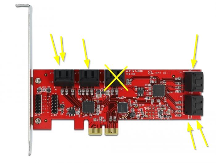

Nein, nur 1 bis 3 Ports links und nur 1 bis 3 Ports rechts. Niemals alle Ports eines Port Multipliers nutzen.

Ok vielen Dank, dann hab ich das richtig verstanden 3 links nutzen und 3 rechts nutzen?😄 (egal welcher Port?)
Edited by LUCASINO
Genau, welche sind egal.
Also zB so:
Top thx, dann lass ich mir mal das AliExpress Ding liefern und dann guck ich mal was passiert😁
Mach auf jeden Fall mal einen Parity Check, wenn du umgesteckt hast. Ich würde gerne wissen wie schnell 3x HDD pro Multiplier sein können.

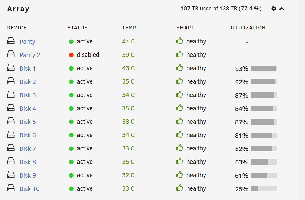

Jetzt hab ich vorhin das Update gemacht auf 6.9.1 und nun zeigts mir bei der Parity 2 Platte "Disabled" an, wie enable ich die den wieder?🙄
SMART Werte zeigts mir an, den Self Check konnt ich machen, nur bleibt da einfach Disabled stehen. Rollback auf 6.9.0 hab ich probiert, ging auch nicht...
Edited by LUCASINO
Wenn das passiert, stimmt was nicht mit der Platte. Bitte prüf deine Logs auf Fehler. Speziell zu dieser Disk kannst du du sie auch über das Disk-Symbol anzeigen lassen. Einfach draufklicken. Komplette Logs findest du unter Tools -> System logs. Und wenn du gar nicht weiter kommst die Diagnostics ZIP erstellen und hier hochladen.
Das Log hatte soweit ich das als Anfänger beurteilen kann keinen Fehler (also nix rotes).
Hab nun mal die entfernt und wieder reingetan, jetzt machts jedenfalls den Rebuild. (Dauert halt wieder paar Tage^^)
Hab unten mal die Diagnostics reingemacht.
tower-diagnostics-20210315-2313.zip
Ich kann tatsächlich auch nichts erkennen.
@ich777 Siehst du was? Die Parity2 ist "sdl".
@LUCASINO So auf die schnelle sehe ich auch nicht warum die Festplatte hier nicht funktioniert.
Bei der sdl steht nur DISK INVALID dabei und somit heißt das für mich das die dort eigentlich nicht hingehört.
Würde mal versuchen das du die Disk neu zuweist, also einmal ohne der 2. Parity starten und dann nochmal die 2. Parity auf den Platz zusweisen, sei dir aber bewusst das ein Partiy rebuild ausgelöst wird (zumindest glaube ich das, hab noch nie mit einer 2. Parity gearbeitet da ich kein so ein riesen Array hab... :D ).
