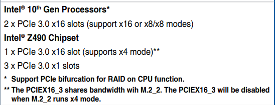

Weil dein Board hat ja 2x x8 und 3x x1 (der x4 ist bereits aus, wenn du eine zweite M.2 installierst):
Vom Prinzip sollte das aber gehen. Du wirfst die Delock-Karte weg und steckst die zwei ASM1166 Karten einfach in die x1 Slots und verbindest aber jeweils nur 4 HDDs. Ein x1 Slot hat 1 GB/s Bandbreite, also ausreichend für 4x 250 MB/s. Plus die 6 SATA Ports auf dem Board macht das 14 HDDs. Reicht das? Ansonsten noch eine dritte Karte in den dritten x1 Slot oder eben in einen x8 Slot.
Der Chipsatz ist übrigens über x4 mit der CPU verbunden. Daher ist das mit den drei M.2 eh so eine Sache (die ja alle mit dem Chipsatz verbunden sind). Wenn du jetzt 14 HDDs im Parity Check hättest und die würden mit 250 MB/s laufen, dann würden die schon 3,5 GB/s nutzen und x4 hat in Summe nur 4 GB/s. Da bleibt natürlich wenig Bandbreite für die ganzen M.2 übrig. Aber in der Regel macht man ja keinen Parity-Check während man die M.2 voll auslasten möchte. Also das nur als Info.

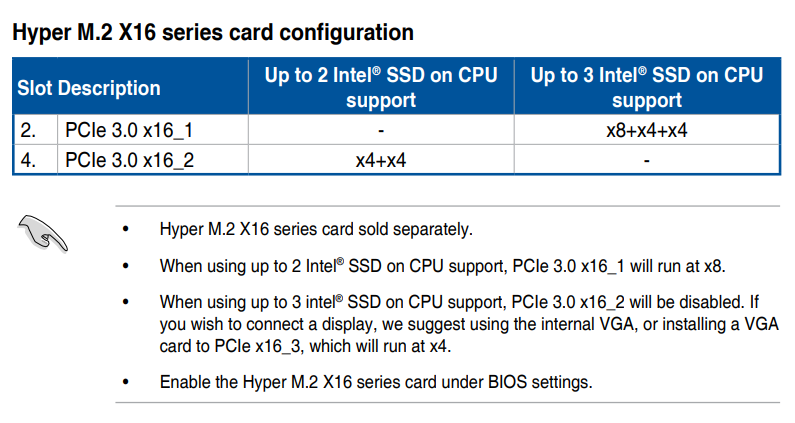

Dein Board unterstützt laut Anleitung übrigens auf PCIe x16_2 so einen Adapter:
https://www.supermicro.com/en/products/accessories/addon/AOC-SLG3-2M2.php
Man könnte es also auch so machen:
GPU in x8 Slot
2x M.2 über Adapter in x8 Slot
ASM1166 in x4 Slot mit 6 HDDs
ASM1166 in x1 Slot mit 4 HDDs
6 HDDs über Onboard-SATA
Dann wäre man bei 16 HDDs und zwei x1 Slots und ein M.2 Slot wären sogar noch übrig und es gäbe keinerlei Flaschenhals, da die beiden M.2 direkt über die CPU laufen.
