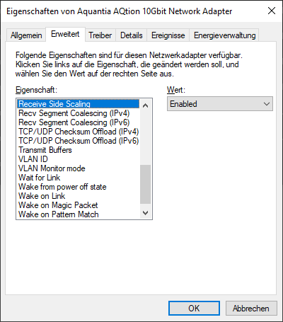

Kannst du bei den Adapter Eigenschaften RSS aktivieren? Wenn nein, dann kann es dir virtuelle Karte / der Treiber davon nicht.
Beispiel:
jap das steht auf enabled.. ich würde mich erstmal auf unraid konzentrieren wollen.
