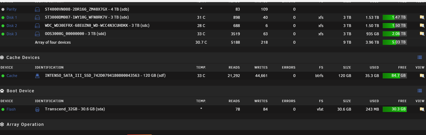

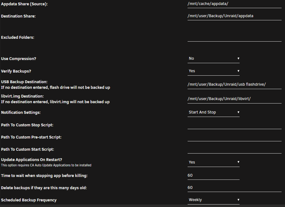

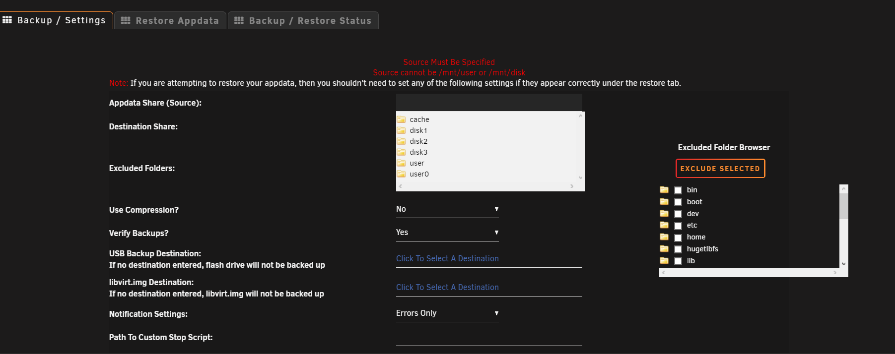

Nun scheitere ich an dem einfachsten. Ich möchte gerne den USB-Stick sichern.dazu habe ich CA Backup/Restore Appdata instaliert. Ich weiß nicht was ich da auswählen soll.

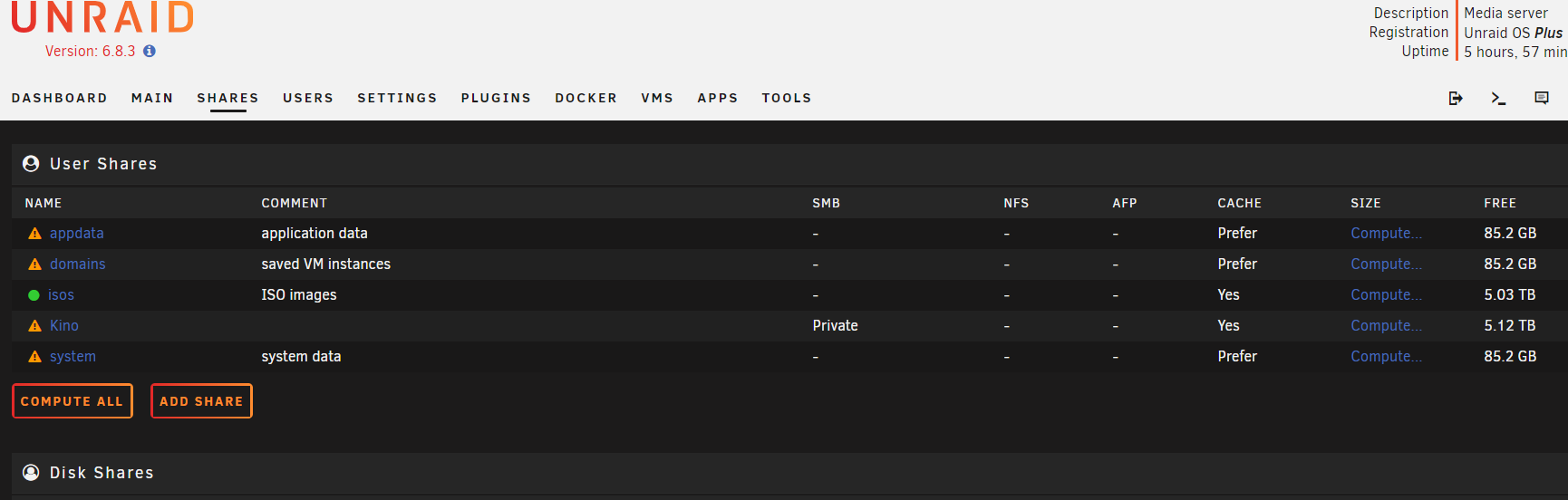

In meinen Share sind Ausrufezeichen.diese sagen laut google das die Daten ungeschützt sind.Ich kann mich erinnern das die Ausrufezeichen schon mal weg waren.
Muss ich handeln? Wenn ja wie?

Prefer bedeutet die Daten liegen vorrangig am Cache.
Da du nur eine SSD hast sind sie dadurch ungesichert.
"Kino" wird grün werden wenn der Mover die Daten verschoben hast.
Den diese Freigabe hast du auf Ja.

Zumindest hier traue ich mir eine Antwort zu: Wenn du auf der "Disk Shares" Seite bist, musst du unter "boot device" Flash anklicken (direkt neben dem grünen Punkt. In dem dann öffnenden Menü Hast du die Möglichkeit den Stick zu sichern (wird als ZIP gespeichert).
Zu 3. vermute (!) ich dass es damit zusammenhängt, dass du ja nur eine Cache SSD hast und somit keine "Sicherung" der Daten die auf der SSD sind existiert (bei zwei SSDs wird ja ein RAID1 erstellt)

Nr3: kannst Du über Windows auf diese shares ohne passwort zugreifen? Ich glaube deshalb ist das ! Da.
Nr1: Du kannst Dich über die pulldown Menüs einfach zum Ziel hangeln. Wie in Windows.

Nein das liegt daran, weil er nur eine SSD als Cache verwendet und Dateien aus dem Share auf der SSD liegen. Sie sind also "nicht sicher". Daher das Ausrufezeichen.
Das ! ist da weil du die Daten auf der Cache hast und zu diesem Zeitpunkt nicht durch die Parity geschützt sind. Sprich Cache geht kaputt = Daten weg

Zum Sichern:
Destination = Ziel. Source = Quelle
Wie man sieht landen meine Backups in einem eigenen Share namens Backup im Unterordner Unraid.
Natürlich wäre es möglicherweise sinnvoll dieses Backup noch woanders hin zu sichern.
Vielleicht solltest du dir lieber Duplicacy installieren und dort die Pfade /boot
 und /mnt/user übergeben. Dann sicherst du mit diesem Container. Der ist meine ich jedenfalls auch auf Deutsch verfügbar.

Danke für dein Foto habe mir auch Ordner angelegt und so eingestellt. Das erste Backup ist fertig das war aber eine schwere Geburt ich werde den  Backup ordner nun noch auf einen Server speichern als zusätzliche Sicherheit. Die erste Hürde habe ich geschafft dank euch. Hätte ich bloß schon viel früher gefragt.

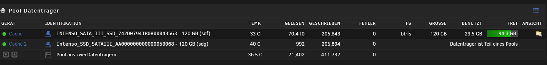

Hallo freunde ich habe mir einen neuen Tower geholt und alles soweit wieder angeschlossen. Bei dieser Gelegenheit habe ich auch gleich eine zweite Festplatte installiert. Nun irritiert mich ein wenig die Anzeige. Ist die Platte so richtig eingebunden. Entschuldigt die dumme Frage aber ich bin mir nicht ganz sicher.Danke
Ist korrekt so. Da bei zwei Disks ein RAID1 erzeugt wird. Hast Du nun ein "Pool" an Disks. Da RAID1 im Prinzip eine Spiegelung der Platten darstellt, hast Du effektiv 120 GB Speicherplatz.
